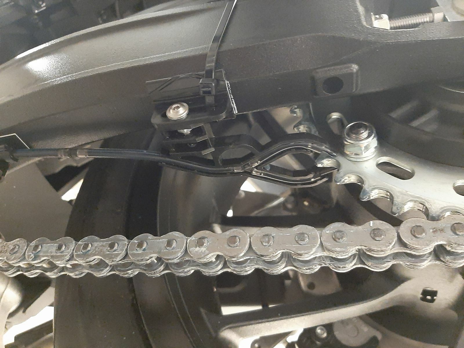

    anbau scottoiler e System
    Nach dem ich am Dienstag meine neue Nt1100 dct schwarz bekommen habe fing ich mal an den öler von scottoiler e System anzubauen.
    Ich habe versucht es so gut es ging fast unsichtbar einzubauen und es hat geklappt
    Unten die 2 fache Verteilung
    Und das alles unter der hinteren sitzank verborgen
    Genial von außen so gut wie nicht sichtbar.
    Danach den hepco sturzbügel
    Ging auch gut.
    Und wieder dannach das Tagfahrlicht von louis. Mit 5 watt!
    Dieses habe ich regelkonform
    Über den zigaretenanzünder
    Mit eingebauten schalter
    Eingebaut
    So geht es mit dem Zündschlüssel an und aus.
    Wo ich aber noch nachdenken muß wie ich die 3 Kabel von der leuchte ans abblendlicht anzubringen kann.
    Kann es aber auch seperat an und abschalten.
