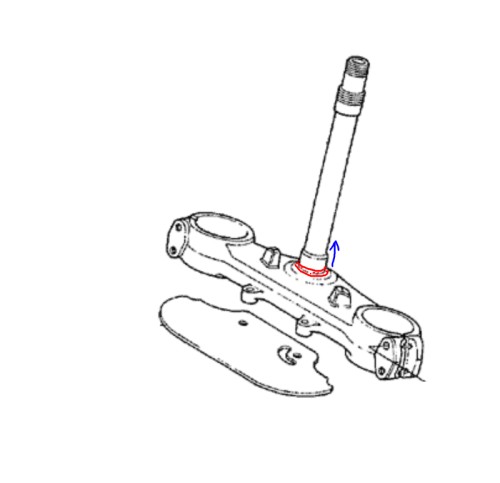

    Hi JonnyBlazeYB17
    scheint alles einfache Schrauberrei zu sein, an der Transalp.. Außer dem unteren Lager, welches sich oft weigert, runter zu gehen.
    Im Internet schreiben viele, dass man das Lager (rot) mit einer Flex oder einem Dremel aufmachen müsste. Evtl. geht das auch mit einem Bunsenbrenner zu erwärmen. Und dann leichter runter.
    Hier hat einer des mit einem langen Schraubenzieher runtergeschlagen.
