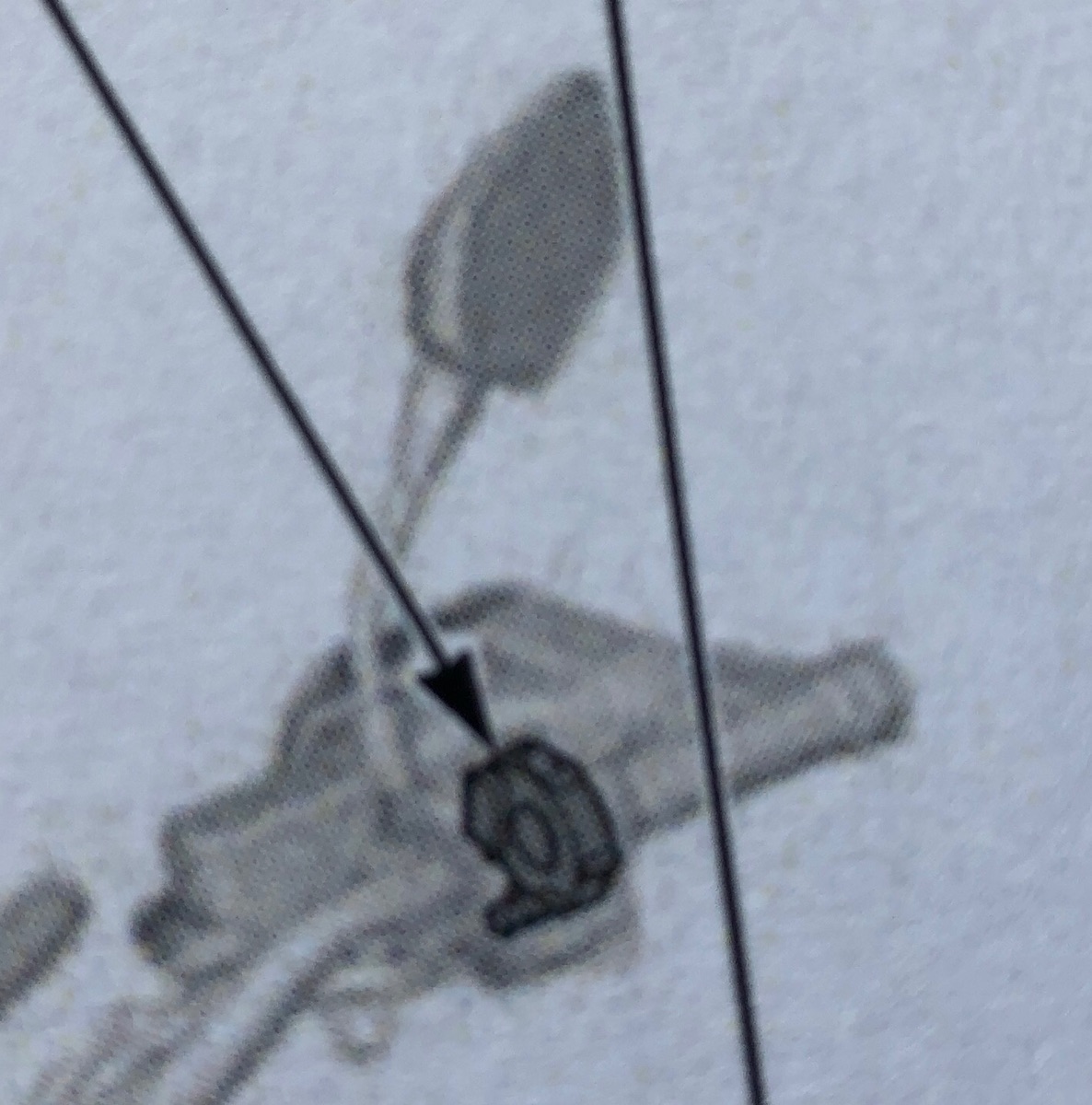

Weiter wird im Handbuch [WHB 26-120] beschrieben, dass der Gummi-Gasgriff der zwei Zapfen hat in die Nuten des APS genau reinpassen. Es sieht nicht so aus, als könnte man hier mechanisch etwas einstellen.
Vermutlich kann man das Gasspiel bei der elektronischen Variante auch, wenn überhaupt, nur per Programmierung verändern.
