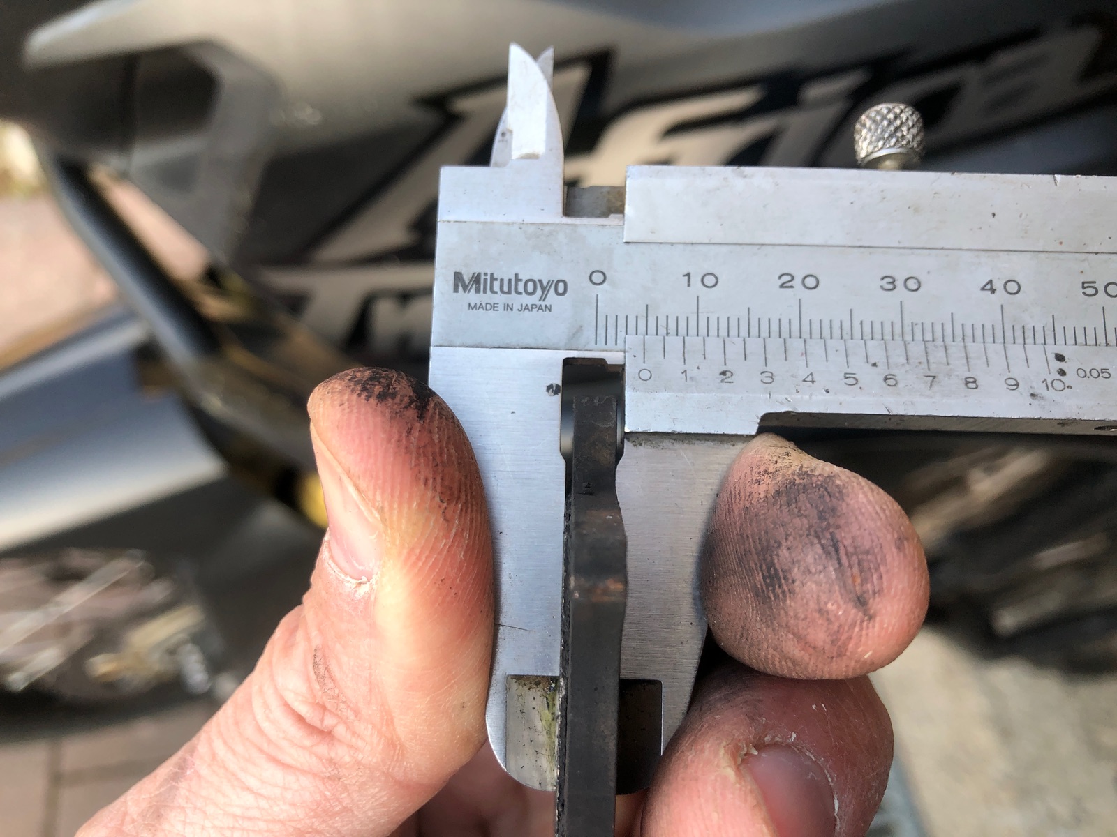

    Neue Bremsbeläge VORNE bei
    12.000km (FHH, mit Restbelag)
    31.000km (BRAKING)
    52.000km (BRAKING)
    Gruss
    iceman
    P.S: Das Trägerblech hat 4.2mm ;)
