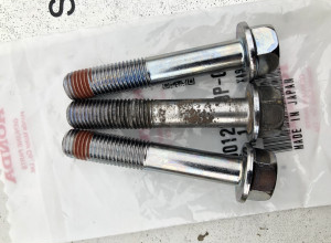

    Die Bremssattelschrauben können getauscht werden. Allerdings machen das die meisten FHH auch nicht. Es gibt eine Empfehlung diese Schrauben alle 3 Jahre zu tauschen.
    Nein die Schrauben sind keine Dehnschrauben. Sondern ALOC SCHRAUBEN.
    Noch eine Theorie, warum Honda die Schrauben vorschreibt zu tauschen.
    Ein gewisser Martin hat einen youtube Channel ZAMsChannel in dem er vor der Kamera schraubt. In dem Video Bremssattelschrauben von Ihm, erklärt er warum die Schrauben nach seiner Vermutung erneuert werden sollen.
    Die Begründung ist, dass die nachträglich verwendete flüssige Schraubensicherung sich zu einem steinharten Papp chemisch verwandelt und im Gewinde der Schrauben übelst festsitzen. So fest, dass es nicht mit Stahlbürste reicht, sondern ein Kratzer her muss. Wenn der Machaniker die Schrauben nicht reinigt und sie einfach so wieder reindreht, kann es seiner Meinung nach sein, dass die Gewinde in dem Bremssattel oder in der Gabel zerstört werden. Und da Mechaniker teuer sind sollten die Schrauben laut Honda lieber erneuert werden. Sonst können Sie die AWs nicht einhalten.

    Meine ehemalige NC700 hatte ebenfalls die ALOC Schrauben, wurden von mir durch BMW R
    1200GS ASA Schrauben ersetzt. Funzte einwandfrei.
    Die Honda Microverkapselung Rot mit Acetonbad und Bürste entfernt, die Gewindegänge mit nassem
    Gewindeschneider gereinigt und die neuen Schrauben mit Loctite 243 mittelfest eingesetzt.
    Keine Probleme.
    ALOC Schrauben haben die Eigenschaft die Länge bei übermäßigem Anziehen zu verändern. Bei der NC war von z.B von 37 zu 42mm von einigen "Fachleuten" die Rede... Die BMW Schrauben in höchster Festigkeitsklasse kosten gegenüber den Honda Schrauben nur einen Bruchteil.
    Da ich meine Schraubverbindungen regelmäßig kontrollierte, auch gerne Optimoly TA verwende, z.B. bei Radschrauben wäre die Verwendung auch bei den ALOC Schrauben denkbar.

    Was ich bislang herausgefunden habe hinsichtlich der HONDA Teilenummer:
    Bremssattel Schraube vorne Honda Africa Twin
    (4 Stück bzw. 2 je Sattel)
    Teilenummer
    90123-MJP-G50
    Flanschenschraube 10x57
    Irgendjemand könnte das ja auch mal auf seiner Rechnung stehen haben wenn die Werkstatt die Schrauben ersetzt hatte,
    bzw. das ein Honda Fahrer aus eigener Bestellung die Teilenummer kennen.
    Wäre gut wenn man es hier mal gegenprüfen würde, denn bei 40€ (incl. Versand)
    mag man sich ja nicht die falschen Schrauben besorgen.
