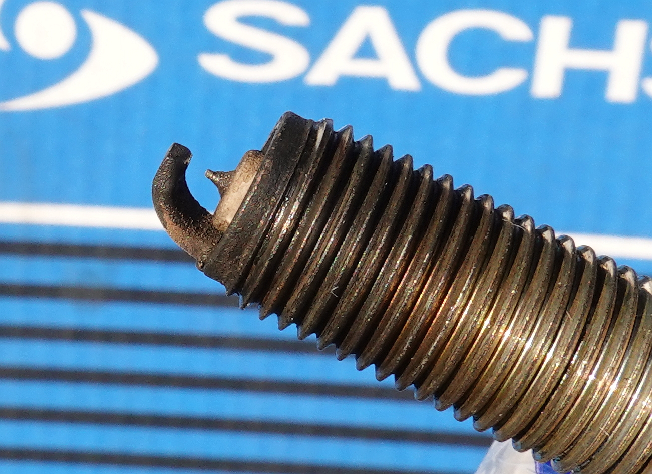

Heute habe ich nochmal versucht ein Macro zu machen. Gelingt mir nicht ganz so gut.

Die Kerzen kosten doch bloß $10. Also was soll der Geiz.
