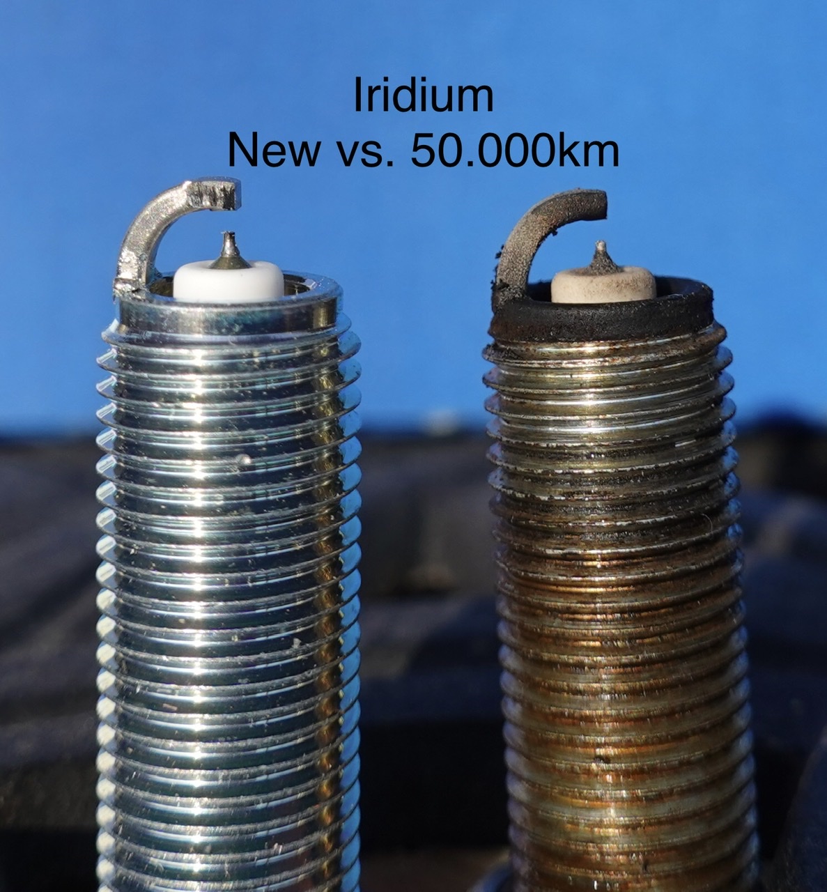

Hier mal ein Vergleich der alten und neuen Kerze.
Gruss
iceman
Gruss
iceman
