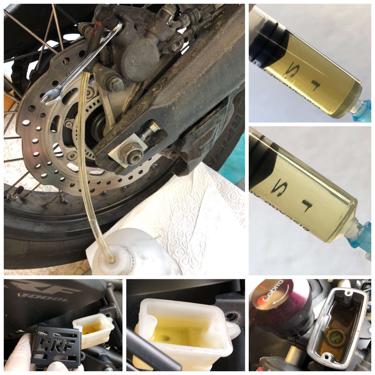

Beschreibung manueller Bremsflüssigkeitswechsel (BF-Wechsel)
Die BF wechseln kann ja eigentlich jeder Schrauber. Aber hier einmal die Beschreibung wie sie im Werkstatthandbuch (WHB) steht:
1. VR: Lenker so stellen, dass er parallel zum Boden steht, vom Bremsflüssigkeitsbehälter den Deckel, Membran usw. abbauen. (WHB 19-6)
2. HR: Motorrad auf Hauptständer stellen, Behälter abbauen, Deckel und Rest runter und Behälter wieder anmontieren. (Deckel fehlt jetzt) (WHB 19-6)
3. Den Behälter voll machen mit DOT4
4. Entlüftungsschlauch an Entlüftungsventil anstecken (unten an dem Sattel)
5. Mit Handbremse oder Fussbremse quasi die neue BF durch die Leitungen pumpen.
6. Beim zudrücken die Entlüftungsschraube 1/4 Umdrehung öffnen.
7. Dann Schraube zu, Hebel laangsam kommen lassen und 2 sekunden warten.
8. Schritte 6 und 7 wiederholen bis neue blasenfreie Flüssigkeit aus der Entlüftungsschraube kommt.
9. Bremssattelentlüftungsschraube 5.4Nm (WHB 19-7)
10. Behälterdeckelschrauben 1.5Nm (WHB 19-8)
12. Halter Schraube des hinteren Bremsflüssigkeitsbehälter: 19Nm (WHB 19-8)gruss

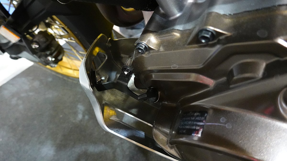

Ah das. Ja. Ok.
Das die Halterung des Motorschutzblechs der neuen ATAS, links vorne.
Gruss
