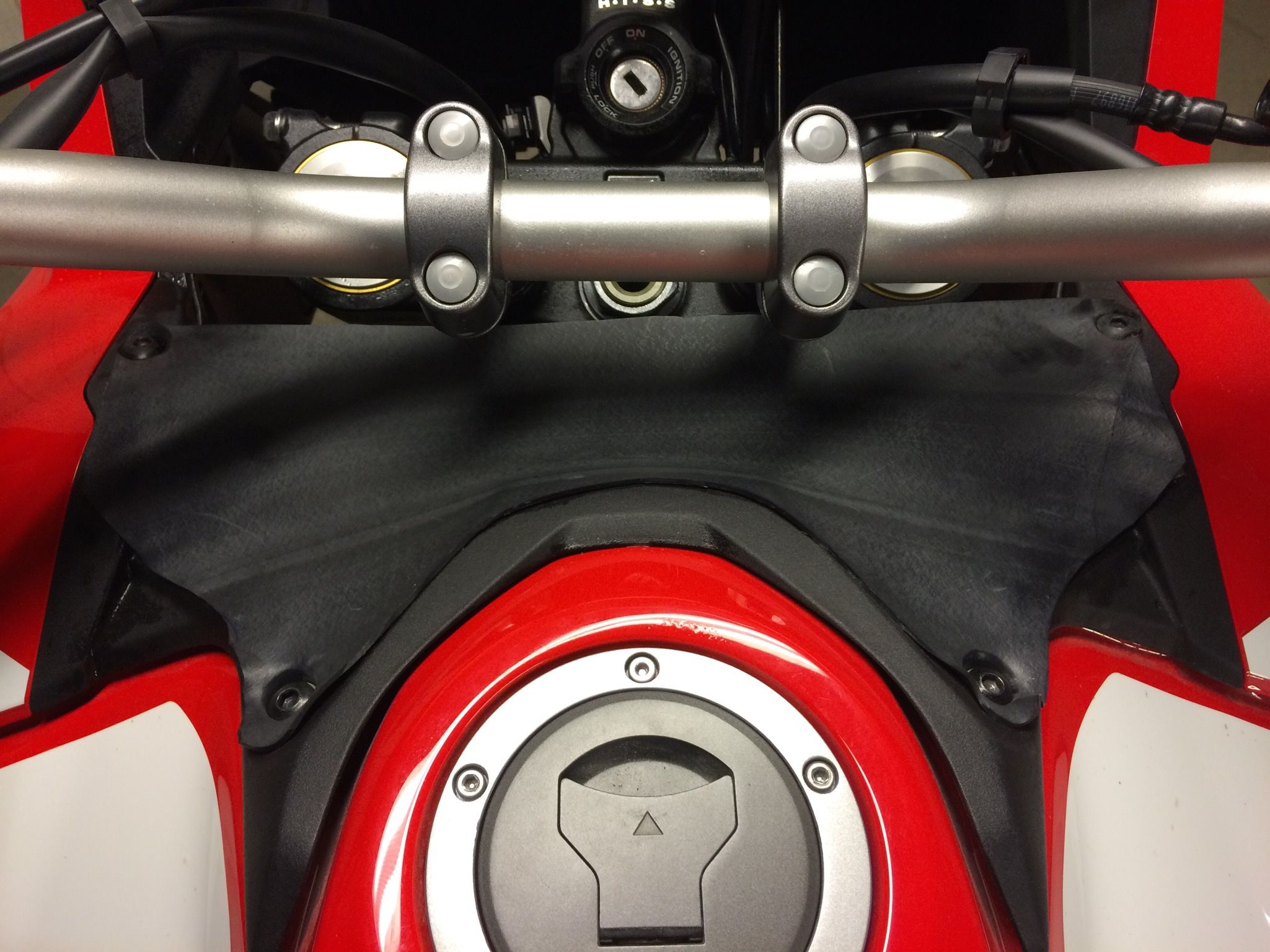

    Fahre ich einen "normalen" Integral- oder Klapphelm, so geht das mit der Standardscheibe, Sitzbank in oberer Position und 1.71m Körpergrösse. Fahre ich aber mit "Adventure"-Helm, als mit Schirm und von der Form her eher Endurohelm, so sind die Vibrationen bei mehr als 80km/h und vor allem wenn noch Wind dazu kommt auf Dauer unerträglich. Da hätte ich nach ner Stunde Kopfscherzen. Erst dachte ich das liegt nur am Helm und dem Schirm, aber tatsächlich ist es so dass es ruhiger wurde wenn ich beim Fahren mal mit der Hand / dem Arm den Raum hinterm Lenker abdeckte.
    Leider kann man dort wie alle wissen wegen dem Lenkeinschlag schwierig war hartes montieren. Also kam mir die Idee mit der Gummimembran! Herhalten musste dafür ein alter Schlauch vom Vorderrad, der Länge nach aufgeschnitten, auf Form gebracht und mit den vier Schrauben des schwarzen Verkleidungsteils unter Spannung montiert. Wird der Lenker voll eingeschlagen gibt das Ding einfach nach! Ich hab dann versucht ihn mit doppelseitigem Klebeband auf dem Kunststoff zu fixieren, aber das hält nicht richtig. Muss aber sowieso erst mal Probe fahren. Und das sieht dann so aus:
    Optisch gefällt mir sowas besser als ne Plexiglasplatte! Eventuell könnte man die Kanten gerade schneiden, anstatt sie den Konturen der Verkleidung folgen zu lassen. Ich könnte mir auch vorstellen, dass man sowas aus bielastischem Gewebe schneidern könnte! Oder eine dünnere Gummimembran? Was haltet ihr davon?
