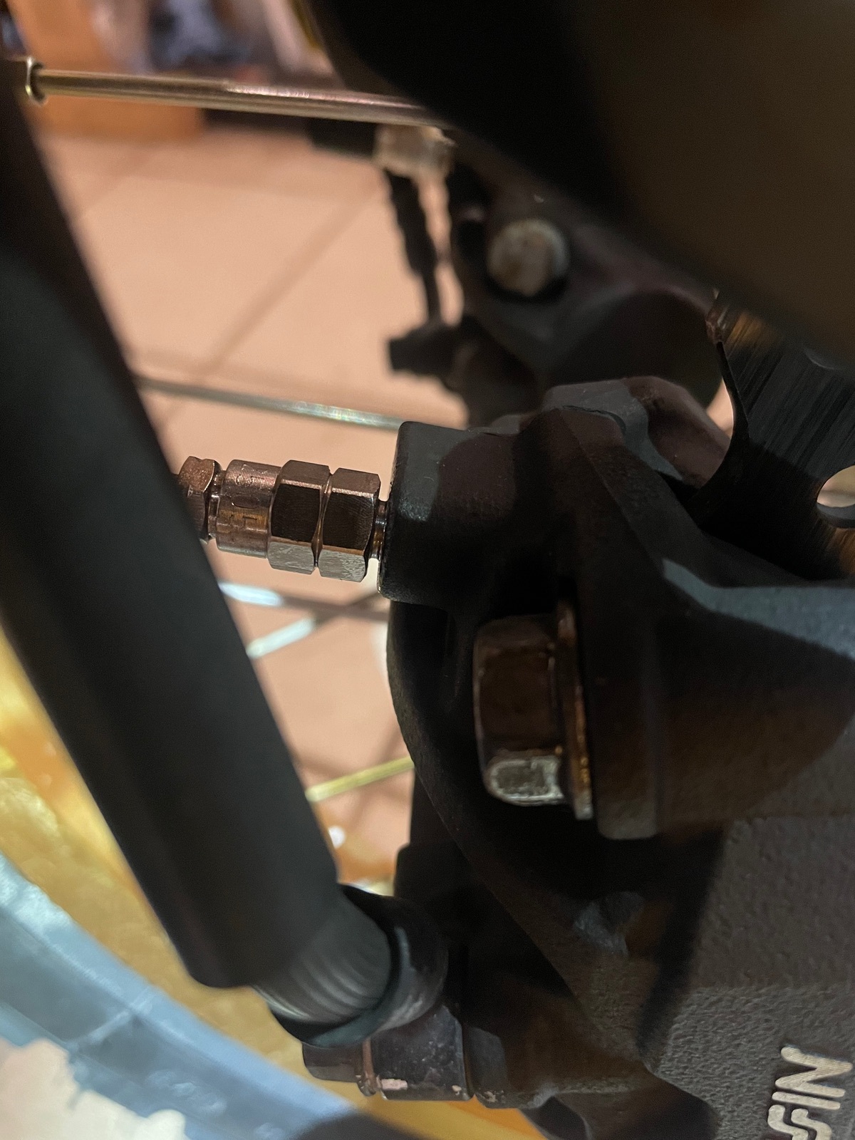

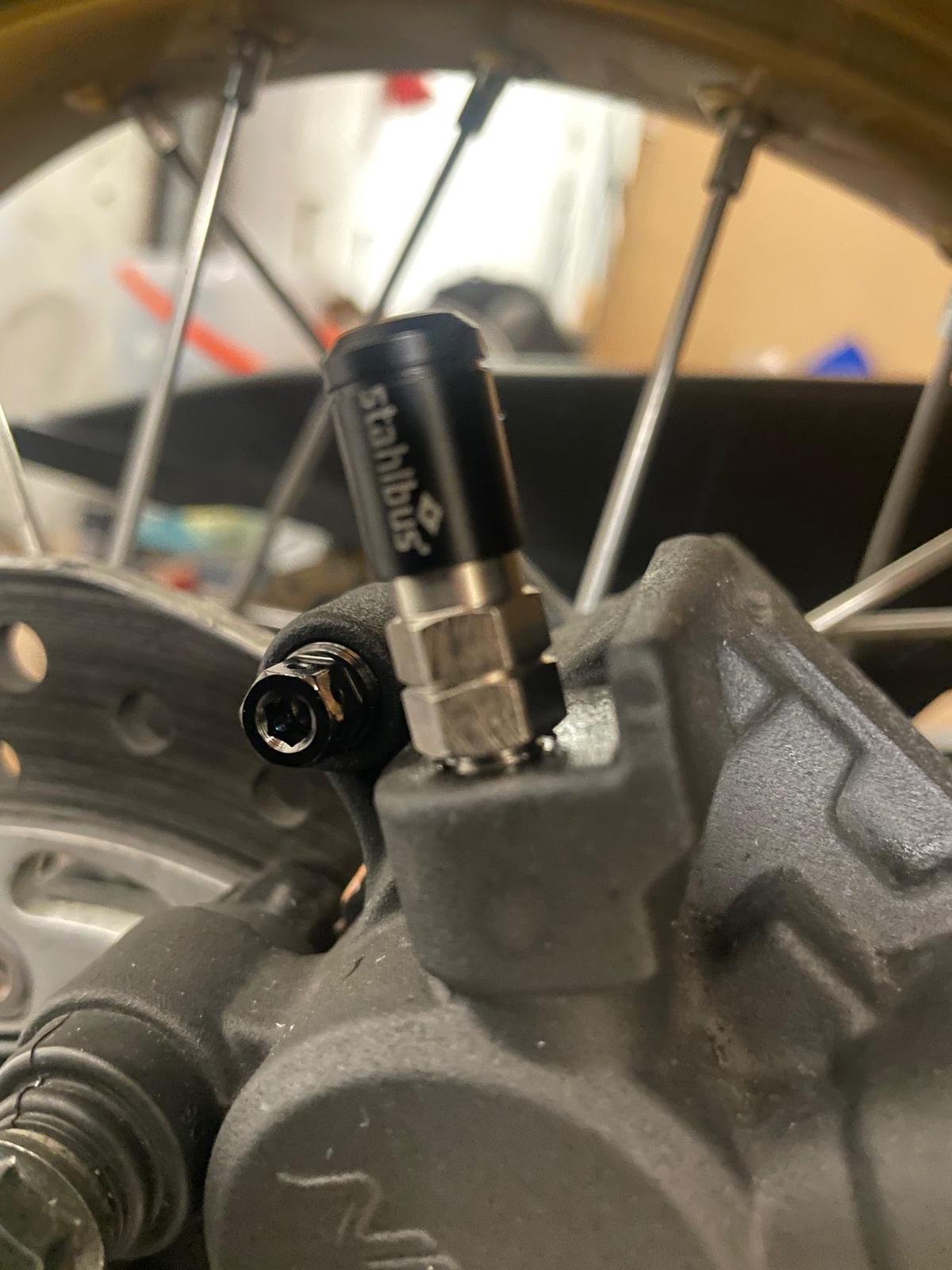

SPASs!!!Entlüftungsschrauben verbaut und Bremsflüssigkeit erneuert
