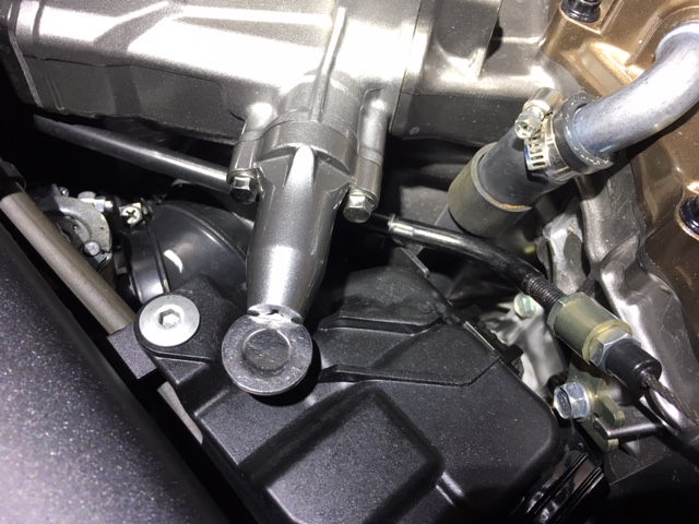

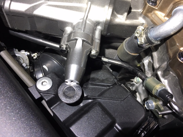

Wer sich das nicht selbst machen will.... Feststellwerkzeug Steuerkettenspanner 070MG-0010100
Kann man bestellen ja kostet für Ottonormalverbraucher über 100.-€.... oder einen kleinen Schraubendreher verwenden, wenn man den Spanner anschließend ausbaut (und die Dichtung erneuert) dann darf der Schraubendreher aber nicht zu gross resp zu lang sein beim Einbau, sonst stört der Rahmen! Beim Einbau muss der Spanner ja eh ENTspannt sein
Da bei der Ventilspieleinstellung der Einlassventile ohnehin die gesamte Kipphebelwelle der Auslassseite demontiert werden muss, um die Nockenwelle vernünftig ausbauen zu können, kommt es am Ende auf die beiden Schrauben des Spanners auch nicht mehr an. Daher bei der Einstellung der Ventile drauf achten - erst die Einlassseite prüfen, wenn dort etwas einzustellen ist dann erst die Einlasseite fertig machen, bevor an der Auslasseite das Ventilspiel eingestellt wird. das stimmt auch, ein Grundwissen in dieser Technik ist eine Voraussetzung ehe man diese Arbeiten in Angriff nimmt

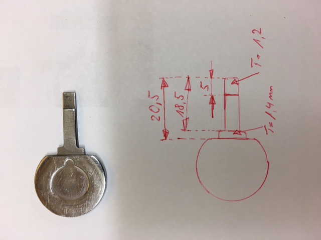

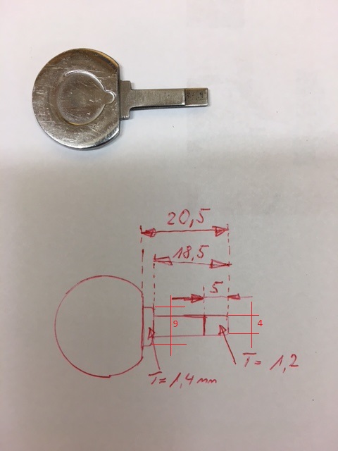

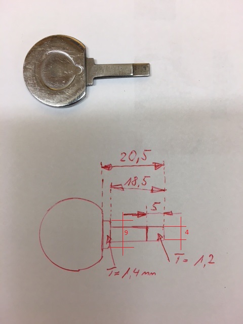

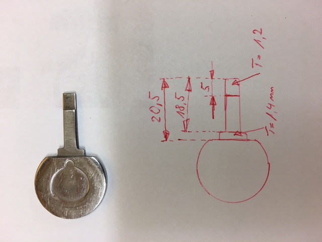

So, jetzt müsste alles passen mit den Massen...
[attachment=0]IMG_1445.JPG[/attachment]
Hallo Gotteskind,
Du kannst den ganzen Schaft (die 20,5mm) auch auf 1,2mm dicke anfertigen, es kommt nicht auf 1 oder 2 Zehntel Millimeter an. Was wichtiger ist, sind die Längenmasse. Du musst den Schlüssel einstecken bis zum 1sten Anschlag (die 18,5mm) dann drehst du den Schlüssel im Uhrzeigersinn bis zum Anschlag. Keine GEWALT anwenden!! Dann kommen die restlichen 2mm (hinteres breitere Teil, wo ich noch die Masse von zirka 9mm vergessen habe einzuzeichnen) wo du den Schlüssel dann in den kleinen Nuten arretierst.
Hoffe habe mich nicht zu kompliziert ausgedrückt....Eh ich's noch vergesse, als Material diente mir ein Expressolöffel
Für diejenigen die gerne selbst an ihrer AT arbeiten, hab mir mal ein Werkzeug zum Entspannen des Steuerkettenspanners gebastelt
Masse hab ich auch hinzugefügt, dann braucht ihr nur zu schleifen / feilen
Grüsse
Marco[attachment=0]IMG_1444.JPG[/attachment]
