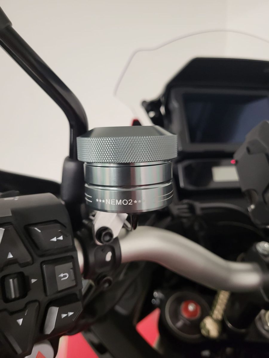

    Habe den Nemo 2 vom Ali verbaut und befüllt.

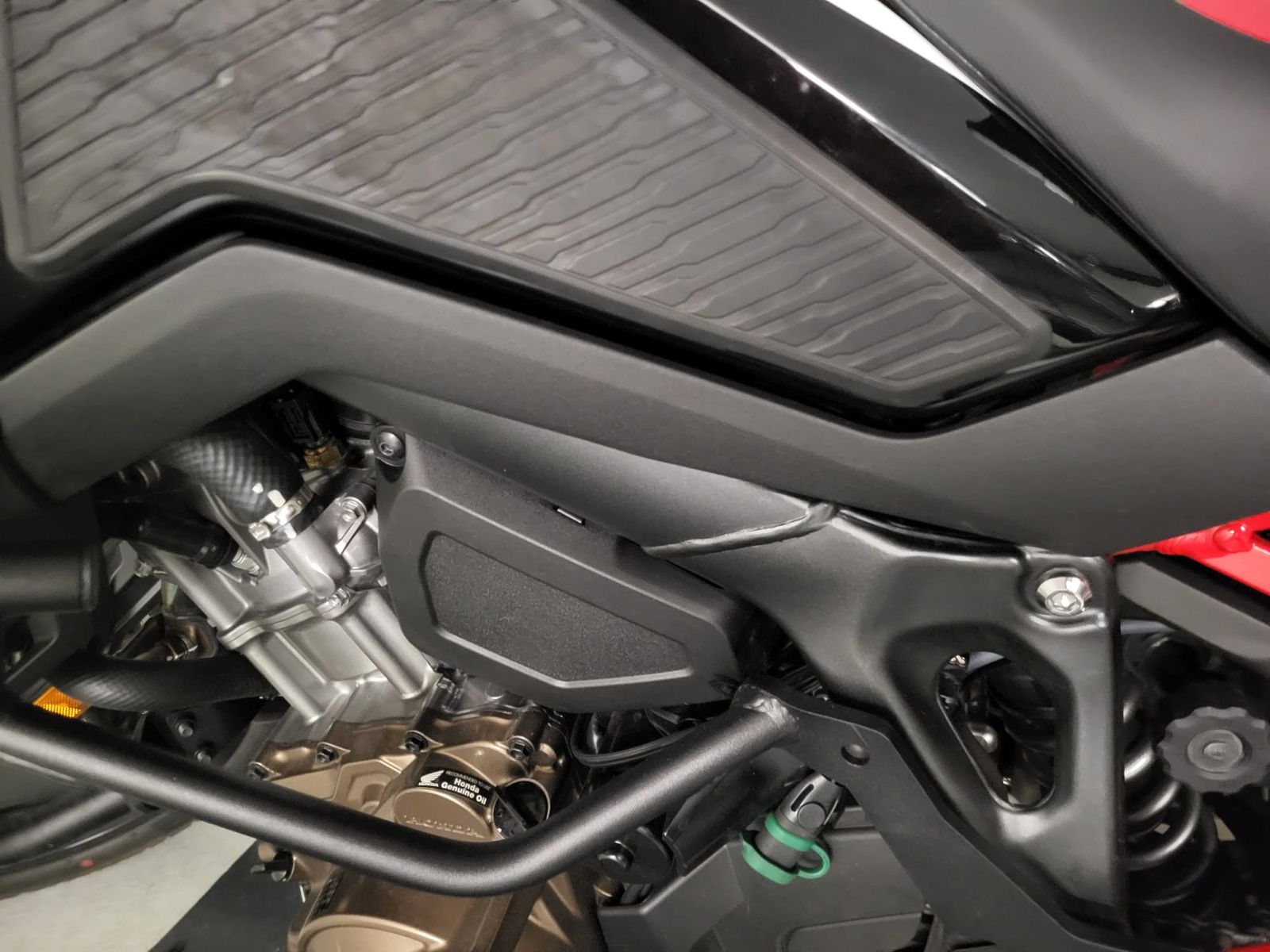

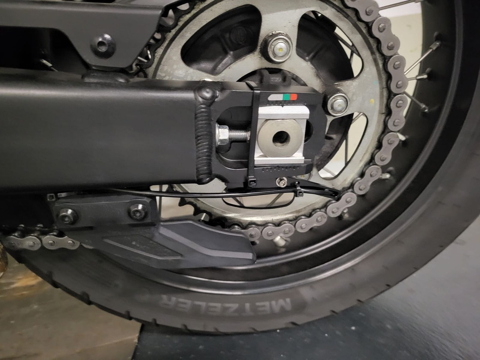

    Den habe ich am Lenker links montiert, die Schlauchdurchführung gestaltete sich recht einfach. Der Sitz musste runter, dann links die Schraube lösen so das die untere Verkleidung gelöst werden konnte. Mit einem Kupferdraht 1,5mm habe ich den zusammen mit dem Ölschlauch von vorne hindurchgeschoben und dann Richtung Tank geschoben. Dann den Schlauch nach Hinten geführt mit Kabelbinder die unter dem Kunststoffkettenschlagschutz gezogen wurden und der Schlauch sitzt jetzt dort mittig.
    Hinten am Rad keine optimale Befestigung für das Ende gefunden, aber so wie es jetzt ist sollte es funktionieren.
