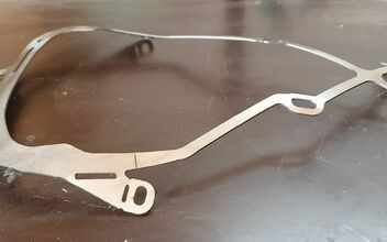

Hallo Frank,
ich bin der Waldiwilli und nicht der GottVaterofBlechdesign !!!
Was ich habe ist (mit Hilfe der dereits genannten Forumskollegen) eine Laser fähige Datei für ein flaches Blech, sonst nix !!!
Den geschnittenen Rohling biege ich (oder jeder selbst) von Hand, bis das passt, fertig.
Mein Angebot den Halter den Mitgliedern dieses Forums zum kleinsten Selbstkostenpreis auf rein privater Ebene zur Verfügung zu stellen, steht.
Mehr Zeit und Geld möchte ich nicht investieren. Zumal, es sich für die geringe Stückzahl nicht auszahlen wird.
Und, (zuletzt bin ich mal zickig) wem das nicht reicht, der sollte nicht mundgerechte Vorlagen fordern, sondern mal selbst aus dem Quark kommen, und seine Zeit und sein Geld investieren.
Beste Grüße
Thomas
Moin,
das Einholen von Angeboten für den Laserzuschnitt ist mühsehliger als erwartet. Ernüchternd ist auch, das Angebote nur mehr höchstens 14 Tage Gültigkeit haben, hohe Schwankungen im Materialeinkauf sollen wohl die Hauptgründe dafür sein. Die Bearbeitungszeit bei Bestellung soll dann nochmal gut einen Monat dauern. Das erträglichste Preis/Leistungsverhältnis liegt bei 10 Stück, aktuell bestes Angebot knapp unter 40 Euro/Stück für den Rohling (Stand 31.07.2023).
Wer also interesse an dem Halter hat, schreibt mir ganz unverbindlich bitte bis 31.08.2023 eine PN. Sollten bis dahin hier 10 oder mehr Interessenten zusammen kommen, würde ich versuchen eine Bestellung abzusetzen.
Beste Grüße
Thomas

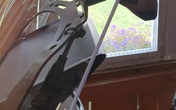

Klaus M, ich fahre schon seit mehreren Monaten mit der Halterung.
Um zu prüfen, dass keine Spannungen die Windscheibe beschädigen und um die Materialstärke auszuloten habe ich erstmal ausgiebig getestet. Parallel wurde die Aufnahmeplatte für Geräte von Garmin, Tomtom und Smartphones optimiert.
Ohne die Hilfe, von verschiedenen Forumskollegen (allen voran Daniel und Joachim) wäre dieses Projekt nicht möglich gewesen.
Die Preise für den Zuschnitt des Rohling hängen maßgeblich von der Menge der Interessenten ab, sind aber das eine. Da der Rohling flach ist, muss sich jeder überlegen, ob Er oder Sie sich das Biegen zutraut. Je nach dem, ob zu gegebener Zeit der Versand flach oder gebogen erfolgen soll ergibt sich ein anderer Kostenrahmen. Wie das Teil gebogen aussieht, so das es unter die Windscheibe passt, sieht Mann oder Frau auf dem beigefügten Bild.
Weil, die Biegungen nicht winklig sondern Rund sind können diese nicht vom Metallbauer hergestellt werden. Eine mögliche Stanzform würde utopische einige Tausend Euro kosten.
Auch wenn das Teil super funktioniert so muss ich abschließend erwähnen, das alle Angaben meinerseits ohne jegliche Gewähr erfolgen. Dieses Teil ist nicht für Kfz zertifiziert oder TüV technisch geprüft.
Bei dem Projekt steht für mich der Forumsgedanke im Vordergrund, die Entwicklungszeit und Kosten von einigen hundert Euro lass ich mal so dahingestellt.
Beste Grüße
Thomas

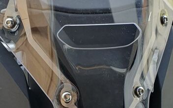

die Halterung der Windscheibe ist eigentlich nur dafür gedacht, das Gewicht des Plexiglases und die auftretenden Windlasten aufzunehmen.
Wir nutzen bei der SD08 für die Navi-Halterung (oberhalb des TFT) die Halterung der Windscheibe einfach mit. Spätestens an dieser Stelle sollte klar sein, dass hier nicht unendlich viel Gewicht zusätzlich angebracht werden sollte.
Die Halterung aus 2,5mm V2A-Stahl selbst wiegt ca. 300g. Dazu das Navi z. B. Tomtom ca. 280g, und der Navi Adapter ca. 70g. Zusammen ca. 550g.
Die Grundhalterung der Windscheibe hat damit gut das doppelte Gewicht zu tragen, als für das diese ursprünglich gebaut wurde.
Natürlich kann jeder an sein Möppi so viel dran schrauben wie es beliebt.
Ich möchte aber davor warnen hier an dieser Stelle gewichtsmäßige Unvernunft walten zu lassen.
Beste Grüße
Thomas
....der Halter ragt bis an den Rand des Schirmchens, eine Drehung des Phons würde problemlos vor dem Schirmchen erfolgen können.
Das hatte ich aber dem webramböer schon geschrieben!
Guten Tag,
selbstverständlich gibt es entsprechende Skizze und DXF-Datei zum Lasern. Diese werden auch nach Abschluss der Testphase veröffentlicht.
Ist der Rohling erstmal vorhanden, sollte die Modellierung und Montage des Halters nicht länger als 15 Minuten in Anspruch nehmen.
Beste Grüße
Thomas
