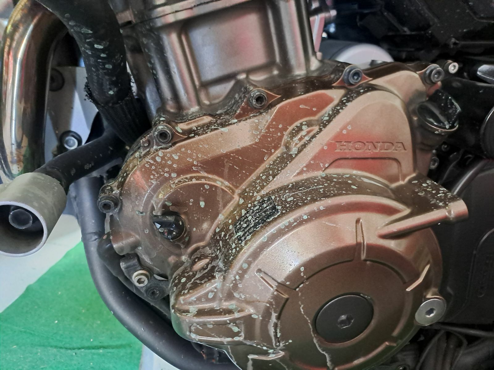

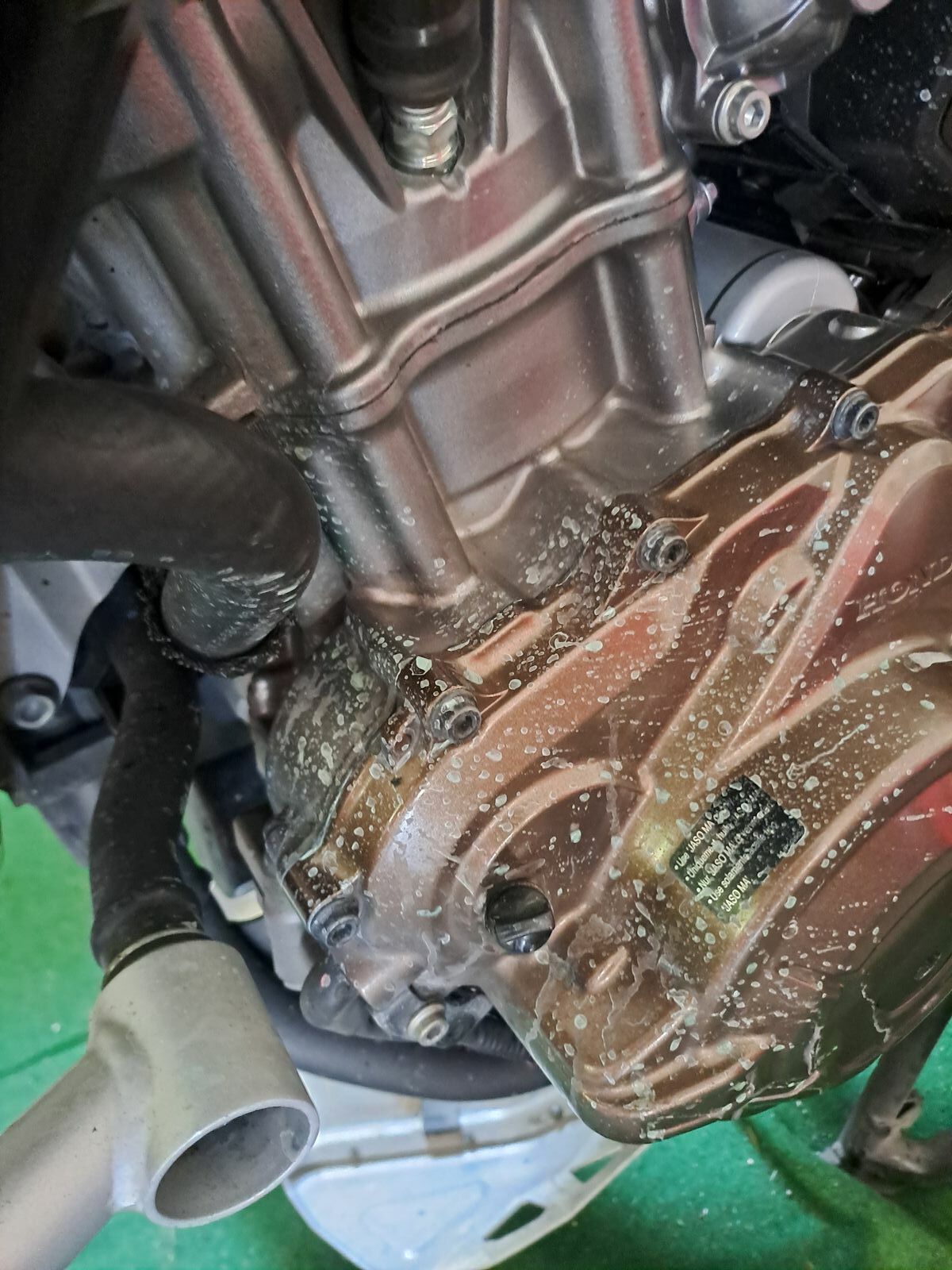

    Hallo ihr beiden,
    Vielen dank für die Rückmeldung, darüber ist der Linke Kühler und der Schlauch zwischen beiden.
    Hab jetzt auch einen Bekannten noch gefragt und es scheint als ob was genau an dem Schlauch undicht ist, also entweder Schlauch oder worstcase Kühler selbst.
    Werd vermutlich die Tage mal ablassen und optisch prüfen müssen.
    Beste Grüße VIC
    Ich habe auf meinem linken Motorgehäuse eine Blau-Grüne Flüssigkeit bzw. Tropfen.
    Siehe Bilder anbei.
    Ich vermute das ist Kühlflüssigkeit.
    Sieht aus wie wenn es vom Fahrtwind immer nur dorthin kommt, im stehen ist nichts.
    Auch nur auf der Seite.
    Ausgleichsbehälter ist noch zwischen Lower und Upper.
    Wasserpumpen-Leitung hab ich geprüft, ist trocken.
    Am Luftkühler selbst, Thermostat und an den Schläuchen kann ich leider nichts erkennen.
    Vielleicht hat das eine schon gesehen oder eine Idee? Beste Grüße VIC

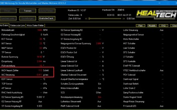

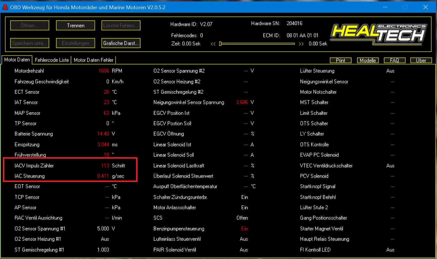

    iacv ist wie gesagt ersetzt und funktioniert auch soweit
    Beim händler hatte ich keinen fehlercode mehr auf dem steuergrät aber dort wurde auch kein reset o.ä. durchgefuhrt
    Habe mit nun so ein OBD tool (healtech) besorgt aber irgendwie kann man sich dort nur alles anzeigen lassen und nichts resetten o.ä.

    Ich habe selbiges problem bei einer BJ 2016, SD04 bei ca 32.000km.
    Habe nun bereits das komplette IACV getauscht, Leerlauf-Reset und auch DCT Reset durchgeführt. Leider noch immer die hohe Leerlaufdrehzahl.
    Gibt es sonst noch etwas nach dem Tausch zu beachten?
    Manche sprechen von einem Reset der Werkstatt, welcher Reset ist dort gemeint? Leerlauf, DCT oder komplette ECU?
