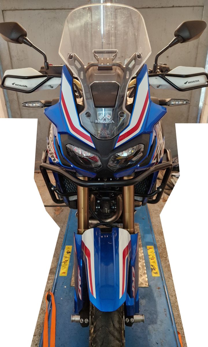

Leider sind die Handguards so aufgebaut das man den Lenker nicht verdrehen kann. Zumindest nicht wenn man alles Spannungsfrei montieren möchte. Der Lenker kann mit den Teilen kann nur ein einer Position verbaut werden.
Lenker ist höher benötigt aber keine längeren Schrauben. Habe die originalen Klemmböcke von der ATAS verbaut.
Hohe Scheibe der ATAS montiert,
danke an den Verkäufer.
Und in dem Zuge auch das SP Connect Charging Anti Vibrations Modul montiert. Ist ganz nett, könnte aber mehr Bums haben.

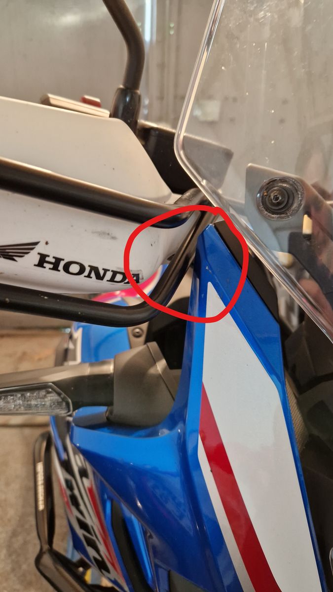

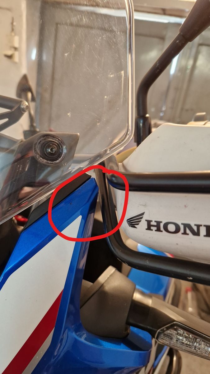

Hallo an alle,
ich hätte mal eine Frage die mich schon länger umtreibt. An meinen Mopped sind die Handguards aus der Themenbeschreibung verbaut.
Die Teile waren schon an der Maschine dran. Leider schlägt die rechte Seite bei voll eingeschlagenem Lenker an die Verkleidung an. Wenn ich voll einschlage und die Lenkerböcke sich in den Gummiaufnahmen bewegen schlägt der Linke auch an. Ich habe schon einiges Versucht sie so einzustellen das dem nicht so ist. Geht aber leider nicht, sind ja auch nicht groß zum Einstellen.
Hat noch jemand die Erfahrung gemacht?
Danke

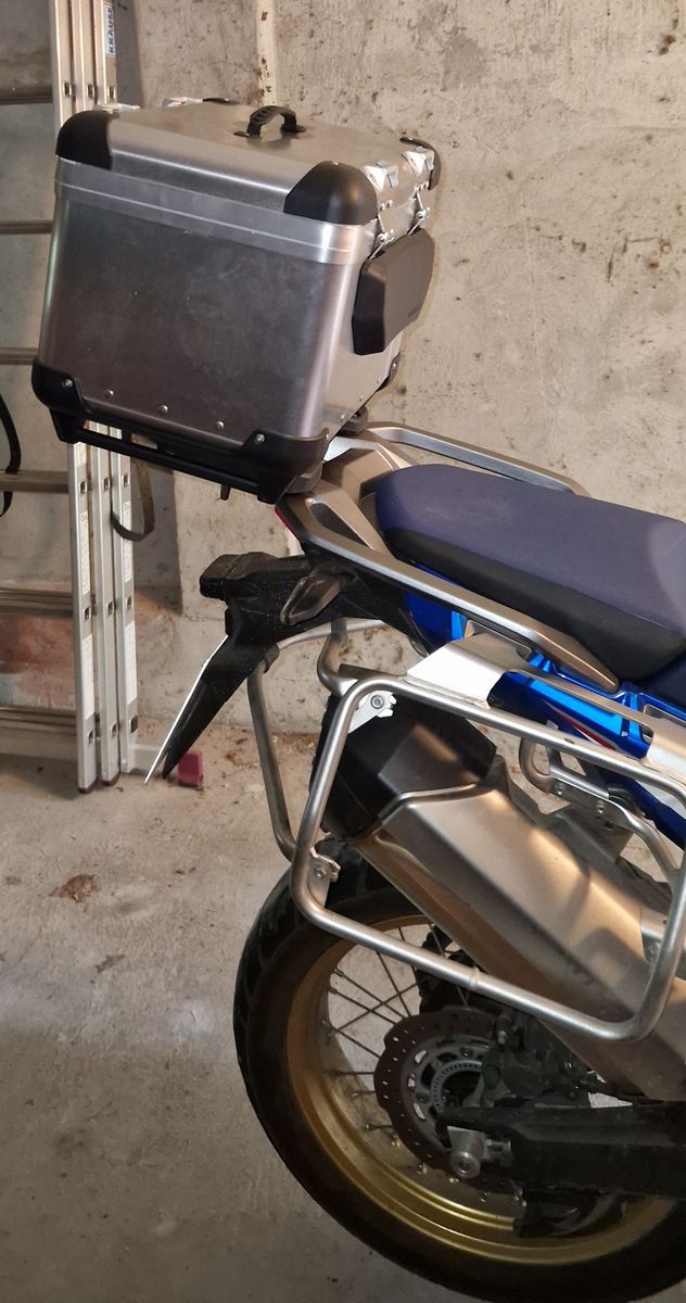

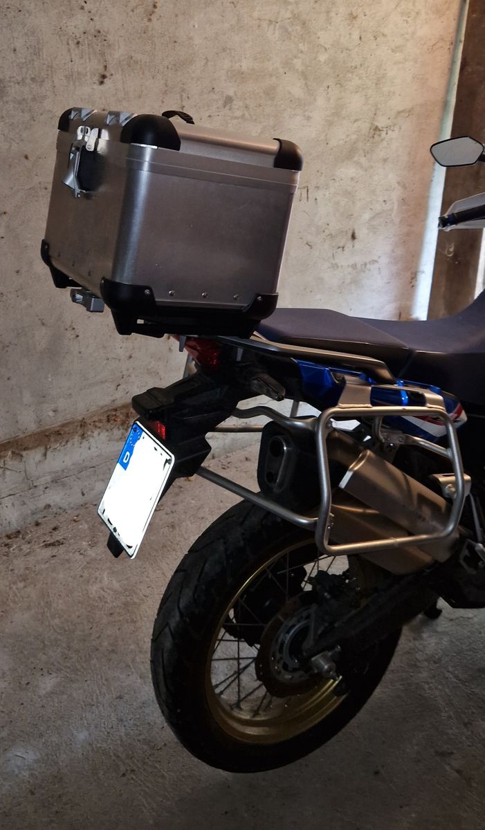

Original Topcase besorgt.
Mit Hilfe von Schwarzwald-Elch konnte ich endlich die Schlösser codieren. Meine Frau freut die Lehne.
