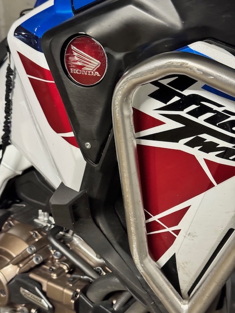

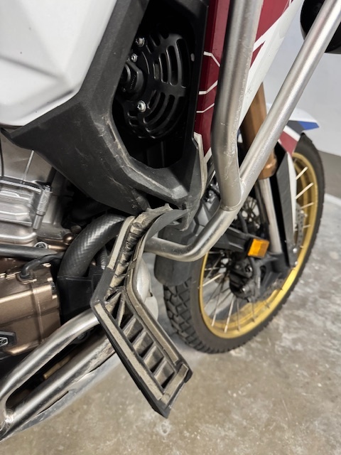

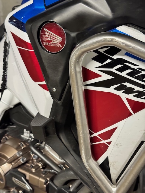

Hat jemand einen guten Tipp, mit welchem doppelseitigem Klebeband man das Gummiteil am besten wieder anklebt?
Ansonsten hat sich die schwarze Verkleidung aus Blech verbogen. Und beim Versuch, die wieder richtig hin zu biegen und anzuschrauben, habe ich eine der Muttern, die eingeschoben sind, erfolgreich in der Verkleidung versenkt. Da muss ich noch einmal mit einem Magneten angeln gehen. Das ist die halbe Frage. Hat schon mal einer von Euch die Mutter dort verloren und wieder gefunden?

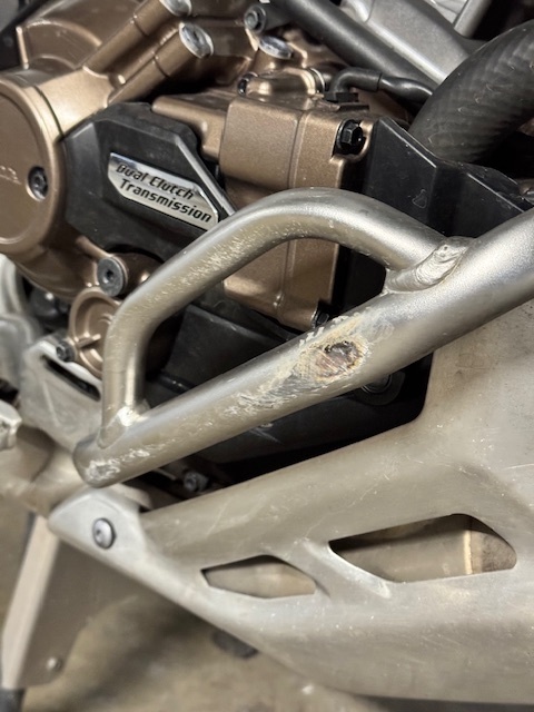

Hier noch die Kratzer am Dekorahmen, der doch etwas genutzt hat. Pikanterweise hat ich schon einen Umfaller auf die linke Seite, so dass der Bügel nicht mehr komplett symmetrisch saß. Durch den echten Sturz rechts, ist das jetzt wieder gerade gebogen! Ich werde jetzt aber auf Outback Motortek umsteigen, weil es ja offensichtlich nichts für die Verkleidung gebracht hat.

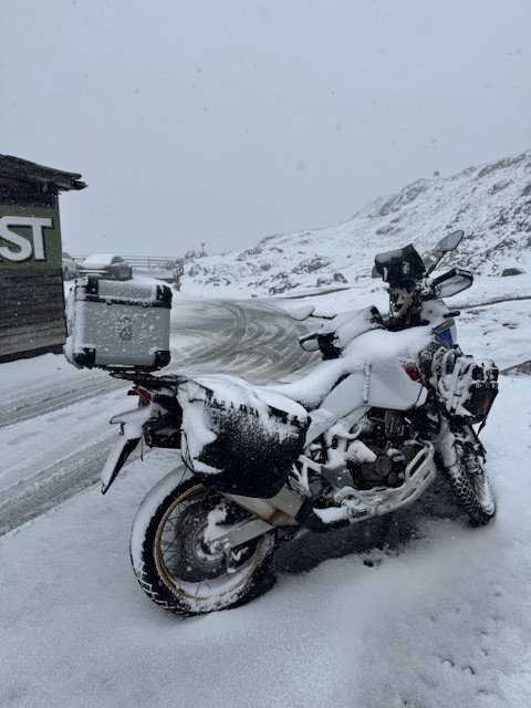

Zu der Frage, wie wir vom Stelvio wieder runter gekommen sind. Pure Hartnäckigkeit, fester Glaube an den RegenRadar, naive Ignoranz, gepaart mit einem genialen Reiseplan und Glück, könnte man sagen. Aber beurteilt selbst.
Am Freitag lagen die Temperaturen auf dem Stelvio deutlich über 0 Grad. Eher bei 6. Ab mittags war Regen angesagt. Man konnte auf dem Radar ein deutliches Gebiet von Westen kommend sehen. Das hat wohl schon einige abgeschreckt zu fahren. Wie oben gesagt waren die Begleitfahrzeuge der Radler eher ein Problem. Der Regen ließ im oberen Drittel nach. Oben sind wir direkt zur Tibethütte gefahren und fühlten uns wie die Könige. Da störte es auch nicht, dass es sich wirklich schnell zuzog und wieder leicht anfing zu regnen.
Einen Tisch zu ergattern war leicht und bei den Anwesenden Moped und Rollerfahrern kam Hektik auf. Es gab eine klare Fluchtbewegung. Das sollte uns aber nicht von einem Cappuccino abhalten, wussten wir doch, dass der Regen nur eine gute Stunde dauern sollte.
Der Regen wandelte sich erst in Graupel, dann in Schnee, es blitzte und donnerte. Erste Anzeichen von Panik kam bei uns auf. Allerdings festigte sich unsere Meinung, dass einfach auf den angesagten und klar auf dem Radar sichtbaren Sonnenschein zu warten.
Zwei Slowenen traten spontan die Abfahrt an. Meine Bedenken wurden mit der Aussage beschieden, dass es ja nur noch schlimmer werden könnte. Was kurzfristig aus stimmte.
Wir entschieden uns zu einem Spaziergang zur Souvenirshopmeile im Schneegestöber. Dort kamen gerade noch völlig erschöpfte Radfahrer an. Insgesamt verfestigte sich unsere Meinung, das ganze auszusitzen. Eine Möglichkeit zu unserem Hotel zu kommen, würden wir schon schaffen. Das lag nämlich auf halber Höhe, sprich 22 Kehren oder 7km unterhalb des Gipfels und war in vielerlei Hinsicht eine gute Idee.
Zurück in der Tibethütte gab es mehr Kaffee und Tee und ganz langsam wurde der Schnee weniger und der Himmel heller. Der Radar zeigte, dass Niederschlag und Wolken bald vorbei sein sollten. Und so kam es! So schnell, wie die Wolken gekommen waren, zogen sie ab. Die Sonne wärmte sofort und ein Räumfahrzeug machte den Weg zur Tibethütte frei und schmiss Salz auf die Straße.
Wir befreiten unsere Mopeds von Schnee und rollten, anfangs sehr vorsichtig, aber euphorisch, den Berg herunter. Die Straße war fast komplett frei von Schnee, Auto- und Radfahrern. Kommt an einem Freitag Nachmittag nur selten vor, denke ich. Der Kurvenfotogrsf war nicht da, so dass wir selber aktiv werden mussten. So erreichten wir mit breitem Grinsen unser Hotel (Franzenshöhe). Konnten dort sogar noch mit Bergwasser unsere Mopeds von Salz befreien, den Ortler bewundern und den Abend genießen.
Am nächsten Morgen sind wir um 9:00 bei herrlichstem Sonnenschein und leerer Straße wieder zum Pass hoch gefahren. Dann weiter über Umbrailpass Richtung Heimat. In unsere Richtung war nichts los. Bergan wurde es schon voll.

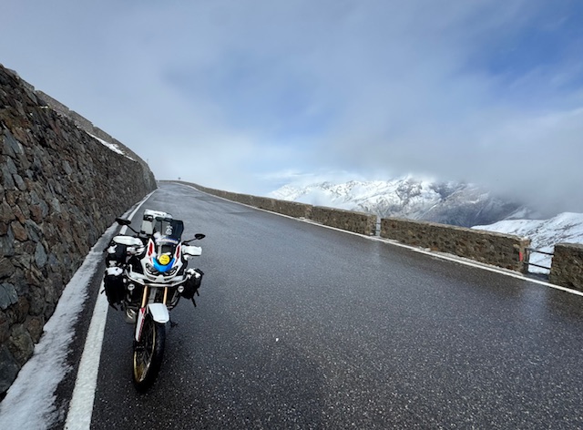

am Freitag hatte ich bei der Fahrt aufs Stilfser Joch ein komisches Verhalten. Es fing leicht an zu regnen, relativ viel Verkehr wegen einer Radversnstaltung.
Tour Modus, HCST auf 5, manueller Schaltmodus.
Vor den Rechtskurvenhabe ich dann immer in den 1.Gang geschaltet. Wenn möglich die Kurven außen angefahren. Hat mehr als die Hälfte der Strecke gut geklappt. Dann plötzlich das Verhalten, dass das Schalten in den 1. Gang nicht ging. WTF Moment!
Nach Schrecksekunde in R Modus mit SII gewechselt. Da ließ sie sich dann direkt per Taste runter schalten.
Danach nochmal in M gewechselt, aber das gleiche Verhalten. Den Rest bin ich dann in SII gefahren mit Einfriff zum Schalten in 1. Gang.
Jetzt frage ich mich, was nicht gestimmt hat?
Gibt es ähnliche Erfahrungen? Hat evtl. die hohe Einstellung der Traktionskontrolle einen Einfluss, der ein Runterschalten verhindert?
Wir sind gut oben mit Sonne angekommen. Dann zogen Wolken auf. Der Rest ist eine eigene Geschichte. Ich lade mal ein Bild hoch. Der Weg zum Hotel war dann fast ohne Verkehr. 😁
