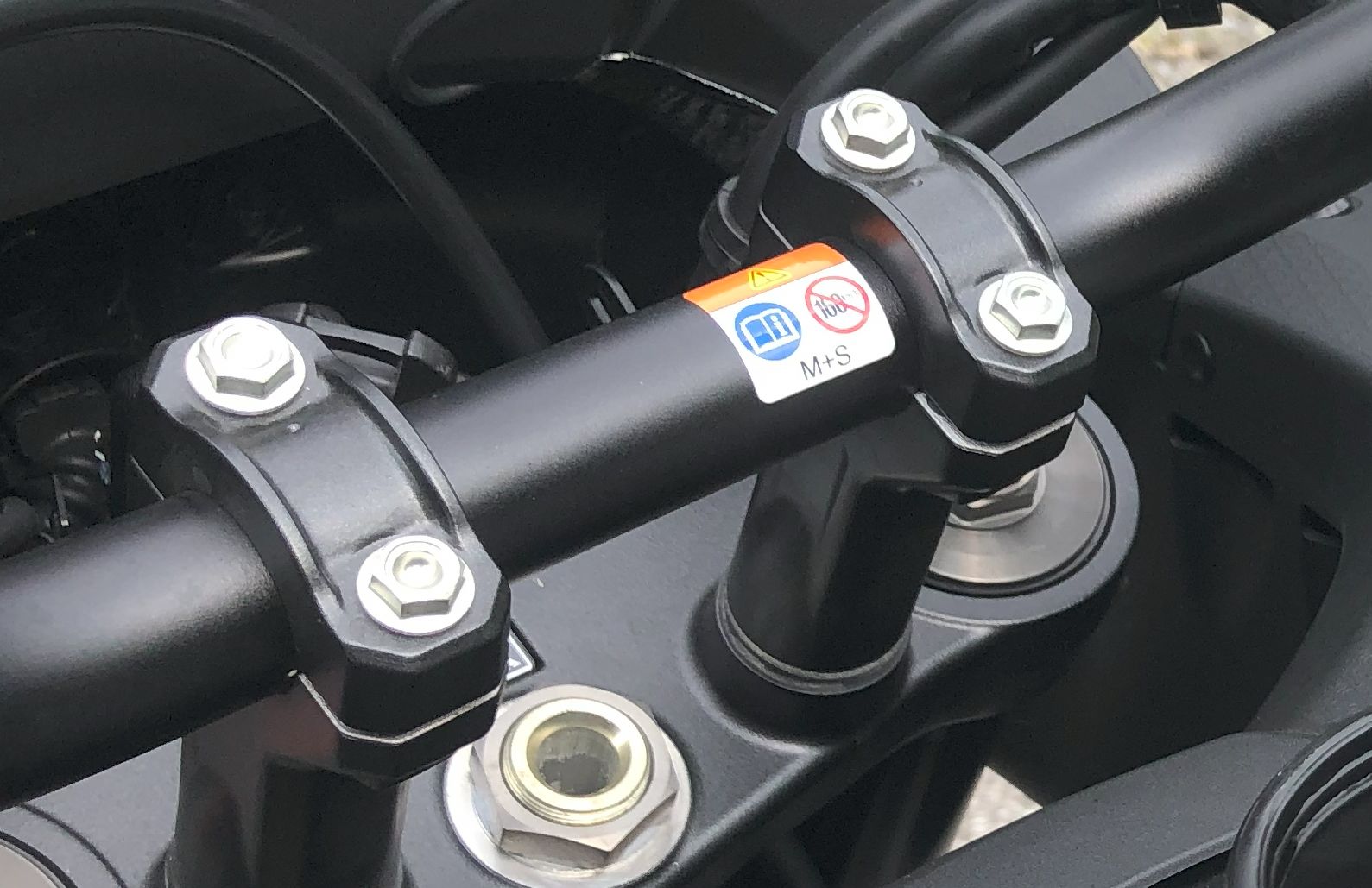

    Ich werde bei den zukünftigen 90/10er Reifen Index V wählen und weder die Eintragung im Schein ändern lassen noch den Aufkleber am Lenker.
    Hab die CoC immer dabei, wenn ich angehalten werde und das Thema werden sollte, freue ich mich auf die Diskussion.... ;)
