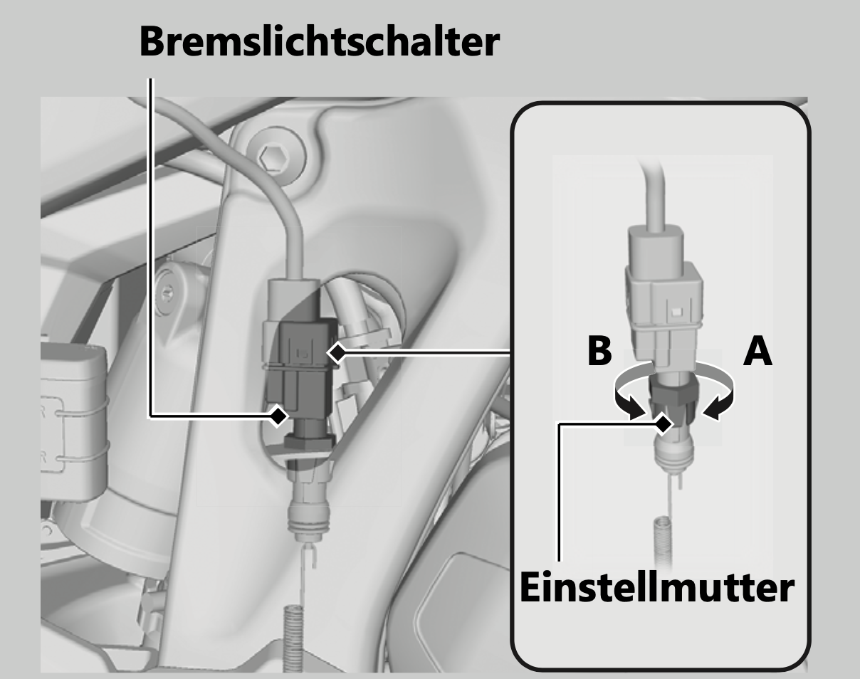

Wenn sich der Hebel beim Drehen hebt oder senkt, bist du auf dem richtigen Weg! Danach alles wieder festziehen und fertig.
Und die ordnungsgemäße Bremslichtfunktion sicherstellen!
Hab die Touratech-Fussbremserweiterung von meiner 17er an die 20er montiert. Hab dann den Hebel abmontiert, um einen Zahn versetzt und wieder montiert.
Hat immer noch nicht ganz gepasst, dann hab ich die Kontermutter gelöst und den Hebel mit der Gewindestange feinjustiert.
Danach war ich zufrieden... erstmal!!!.....
Die ATAS war noch neu und ich musste noch alles erkunden. Der Tempomat hat mich irgendwann auf die Palme gebracht. Hat einfach nicht funktioniert!?!? Hab mehrmals die Anleitung gelesen, wäre fast verrückt geworden. War dann fest davon überzeugt, es liegt ein Defekt vor.
Irgendwann bin ich zum Glück selbst darauf gekommen.... Durch die Feinjustierung, hat mein Bremslicht dauerhaft geleuchtet und deswegen ging der Tempomat nicht.

Die untere Mutter lösen, dann kannst du die Gewindestange drehen und der Fusshebel bewegt sich in die gewünschte Richtung.
Wenn Du die optimale Position gefunden hast, Kontermutter wieder festziehen.
Und dann unbedingt das Bremslichtverhalten kontrollieren! Oberhalb von dem Zylinder ist der Bremslichtschalter, den man einstellen kann...
Du musst den Bremshebel ausbauen (dazu muss die Schraube ganz raus, weil die durch eine Nut geht) und um einen Zahn versetzt wieder einbauen.
Mit der Gewindestange und der Kontermutter verändert sich der Fusshebel auch für die Feinjustierung. Musst halt ausprobieren.
Aufpassen, dass Du dann nicht permanent mit Bremslicht ohne zu bremsen rumfährst oder andersrum.
