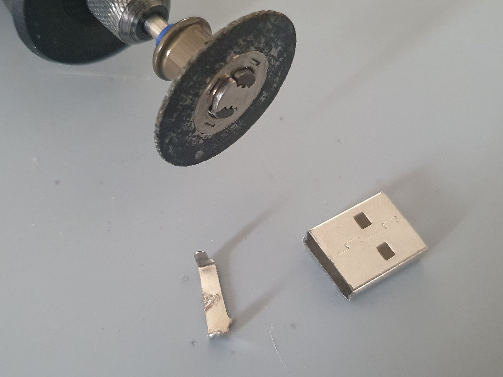

    OK dann hatten wir den gleichen gedanken, wollte den USB Stecker morgen in der Arbeit mit der Bandsäge kürzen, aber wenn des immer noch zu lange ist dann naja
    So hab jetzt meinen Dongle geschlachtet und es funktioniert, aber das Problem bleibt das gleiche das teil passt einfach nicht unter die Board Steckdose, nun meine frage, hat sich einer von euch schon mal unter der verkleidung bis zur Boardsteckdose gearbeitet so das man da hinkommt zum arbeiten? Viel Arbeit? Am liebsten wäre mir das teil dort zu verbauen, und zeitgleich noch Strom auf der Boardsteckdose zu haben.
