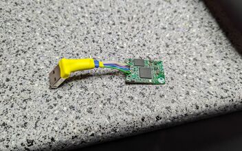

    So hab jetzt meinen Dongle geschlachtet und es funktioniert, aber das Problem bleibt das gleiche das teil passt einfach nicht unter die Board Steckdose, nun meine frage, hat sich einer von euch schon mal unter der verkleidung bis zur Boardsteckdose gearbeitet so das man da hinkommt zum arbeiten? Viel Arbeit? Am liebsten wäre mir das teil dort zu verbauen, und zeitgleich noch Strom auf der Boardsteckdose zu haben.
    also deine Idee gefällt mir am besten bisher, ABER das Kabel welches du bei Ali gefunden hast, warum das überhaupt? Man kann doch die USB Buchse einfach lösen und bisl verlängern? Ich glaube das werde ich gleich Testen
