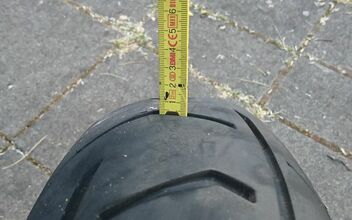

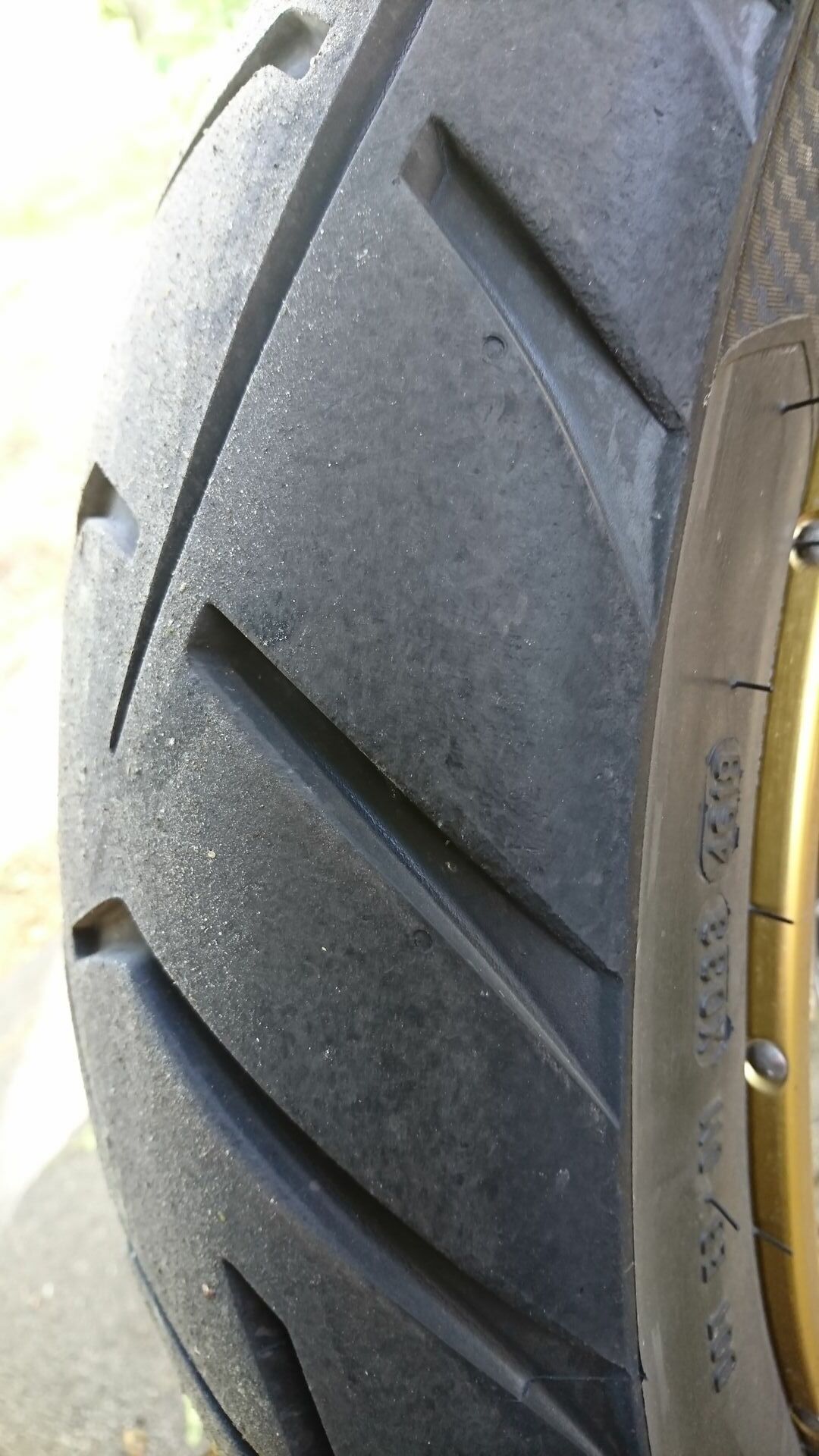

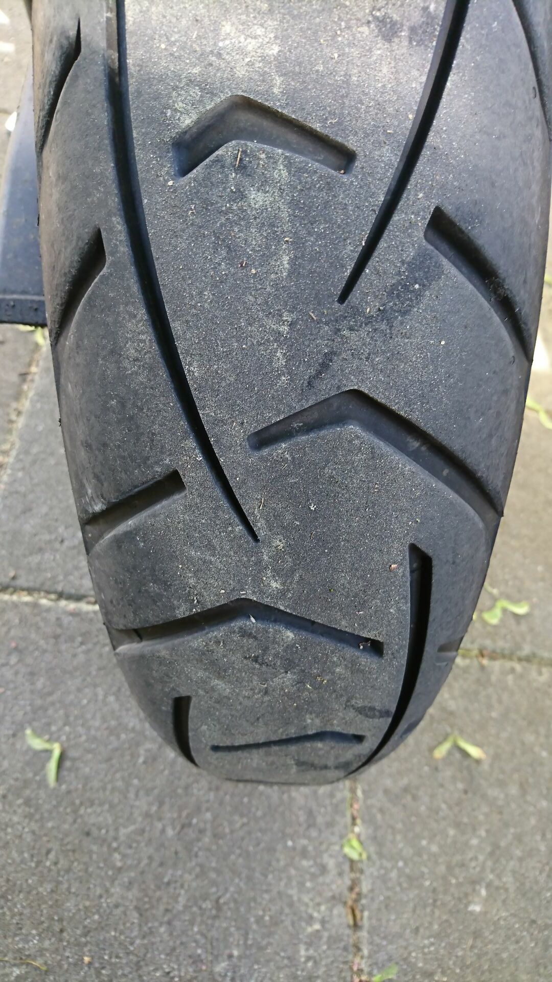

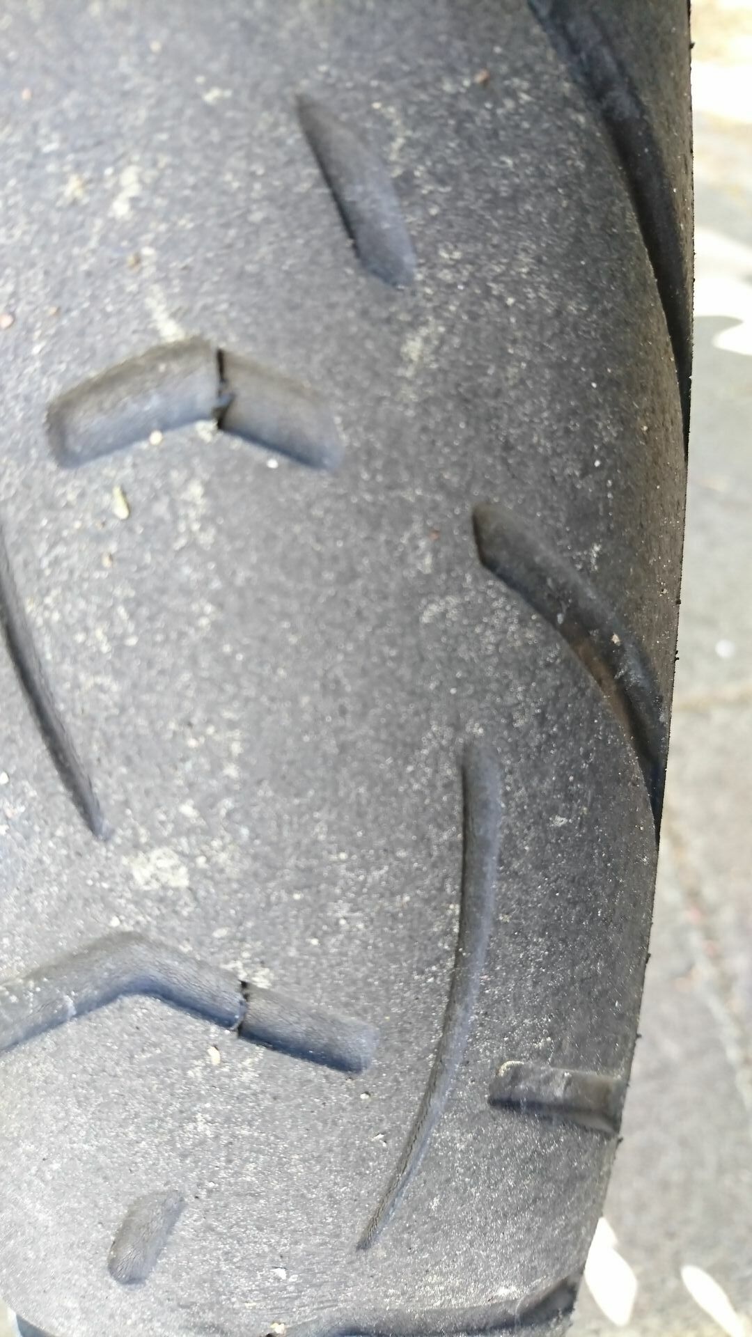

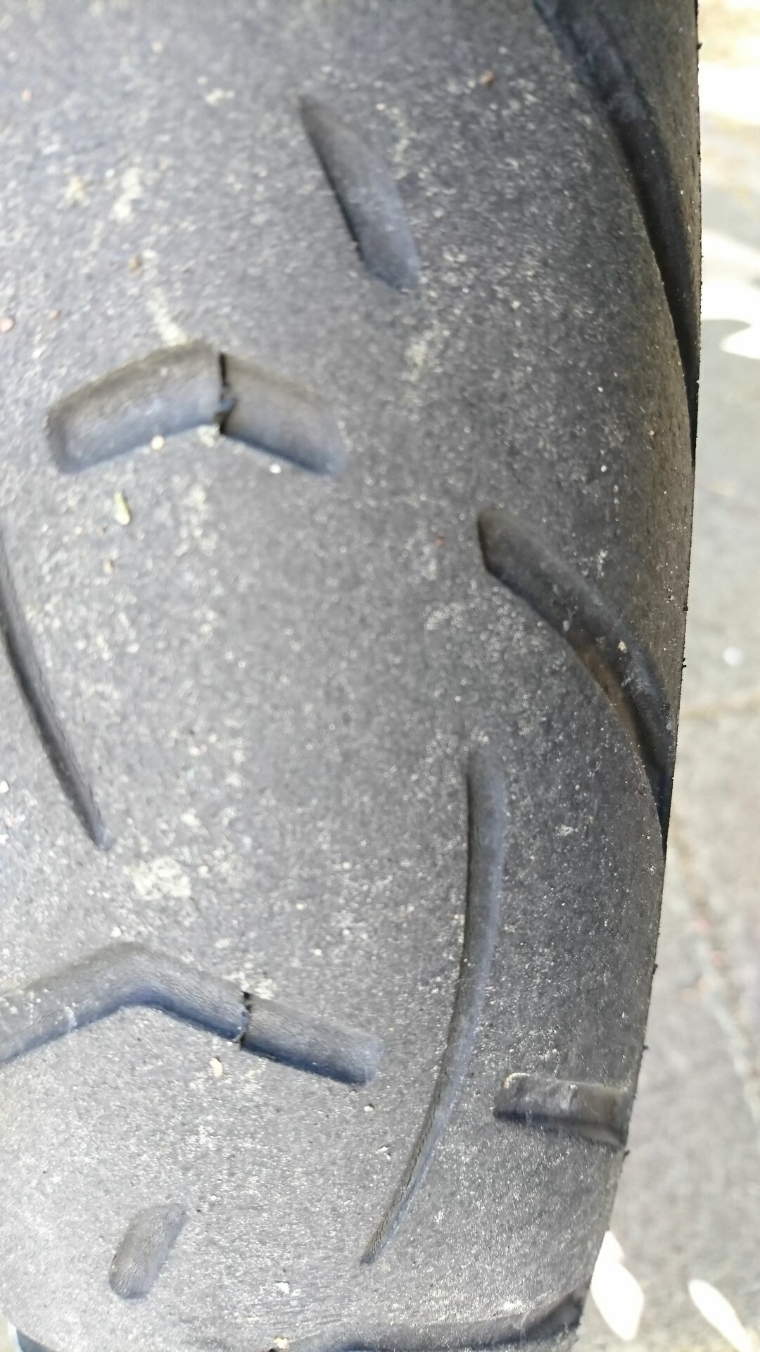

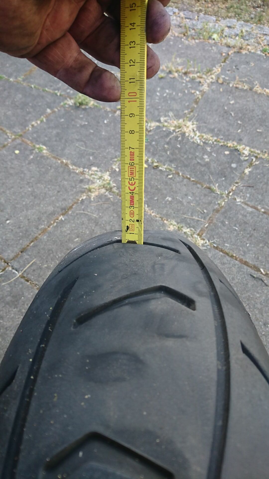

    Endstand TN vorn nach 8tkm:
    Ich muss mich korrigieren. Nachdem ich meinen Fahrstil umgestellt habe und jetzt agressiver mit der Motorbremse arbeite, kommt das VR nach 8tkm (davon 400km Kurventraining in Größ Dölln) an seine gesetzliche Mindestprofiltiefe. Fahrbar im feuchten ist er weiterhin gut mit ordentlicher Rückmeldung gewesen, an das nachlaufen der Teerflicken habe ich mich gewöhnt. Nun gibt es in ein paar Tagen für vorn den CTA3, der hintere kann noch bis Juli ausruhen, da der montierte TN HR noch ordentlich Profil hat.
    VR
    HR
    In seiner Entwicklung ist der TN ein alter Knochen, macht aber seine Sache gut und kann aus Mangel an Verfügbarkeit von Neuentwicklungen als Alternative durchaus mithalten.
