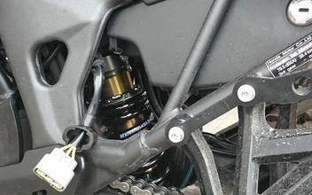

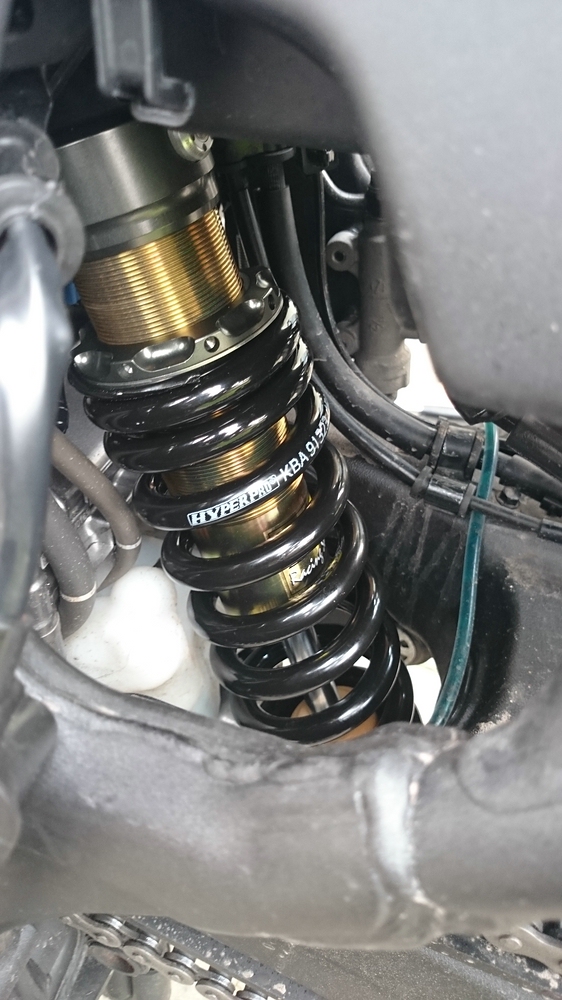

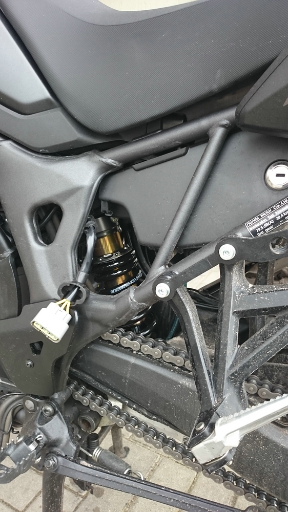

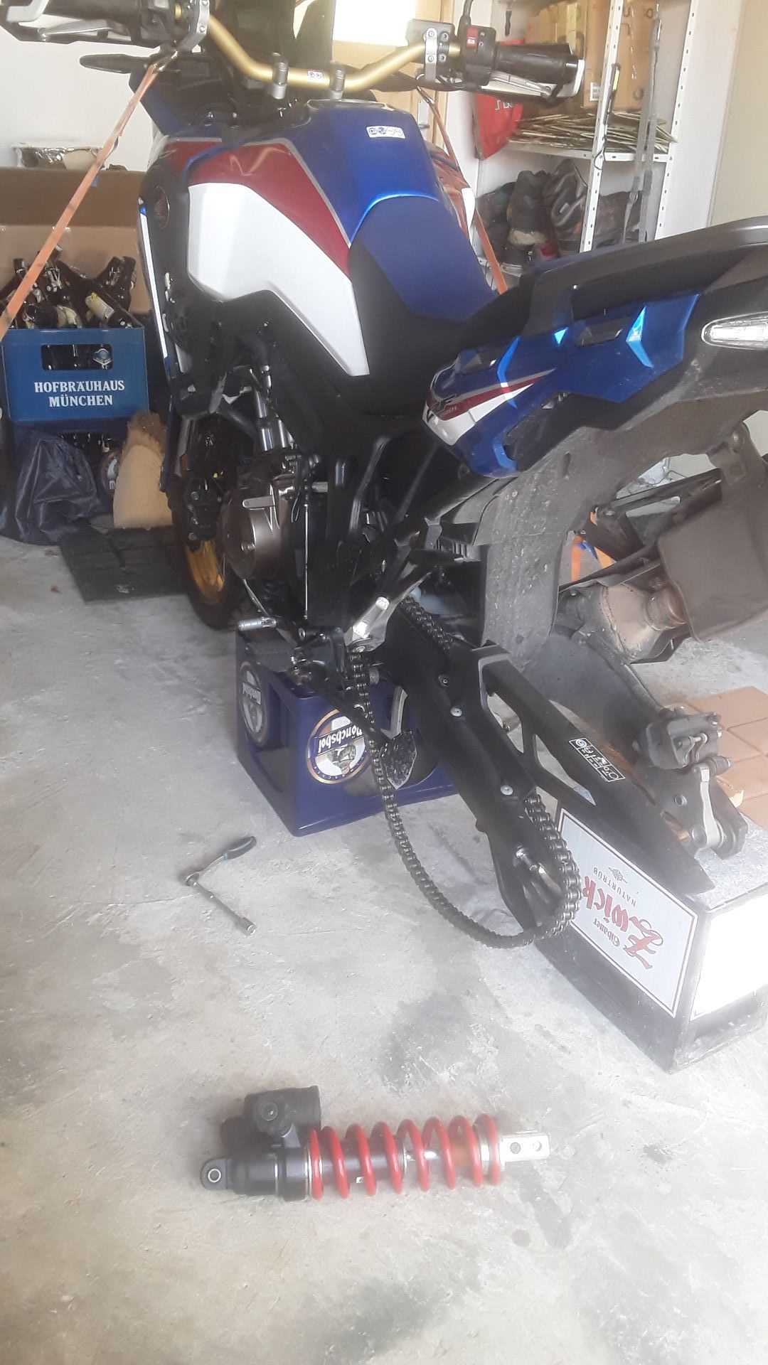

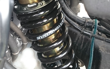

    Das neue Federbein von Hyperpro ist drin. Man glaubt es wirklich kaum, erst durch das Anheben der Schwinge kann man das originale Federbein ausfädeln.
    Habe alles auf dem Hauptständer gemacht und die Schwinge mit einem unters Hinterrad gelegtem Kantholz angehoben. Geht also ohne fremde Hilfe.
    Jetzt erst einmal testen und einstellen. Ich erhoffe mir mehr Komfort beim Fahren zu Zweit und voll bepackt. Die Telegabel ist danach dran.

    Nun, 3 gelbe Kabel lassen darauf schließen, dass das der Stecker zum Regler ist, den er nach Manfreds Anleitung demontieren musste.
