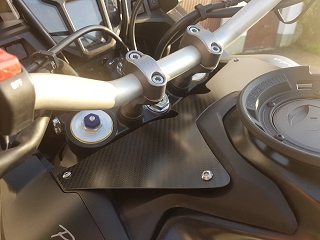

Standardscheibe bei 180cm - Shoei NeoTec - Geräusch in sitzender und stehender Position identisch - Luft aus dem Gabeltunnel spielt keine RolleKann ich nicht bestätigen. Ich fahre auch den NeoTec. Der ist von Haus aus nicht so verwirbelnd.
Aber er kommt ja nicht nur auf die Körpergrößpe an, sondern wie hoch vom Sitz bis zum Kopf Dein Torso ist.Der Batzen hat bei mir gar nicht gebracht.
Gruss
iceman -
#15 Mit 1,76 m Größe wackelt es bei mir heftig.
Halte ich die Hand über den Gabeltunnel, ist das Wackeln weg.
Mit Enduroschirm am Helm wackelt der Helm stärker, ohne Enduroschirm weniger.
Die Luft aus dem Gabeltunnel bläst mir lebende Insekten in den Helm, die alleine nicht wieder rausfliegen können.
Ich werde mir selbst eine Abdeckung für den Gabeltunnel bauen.
