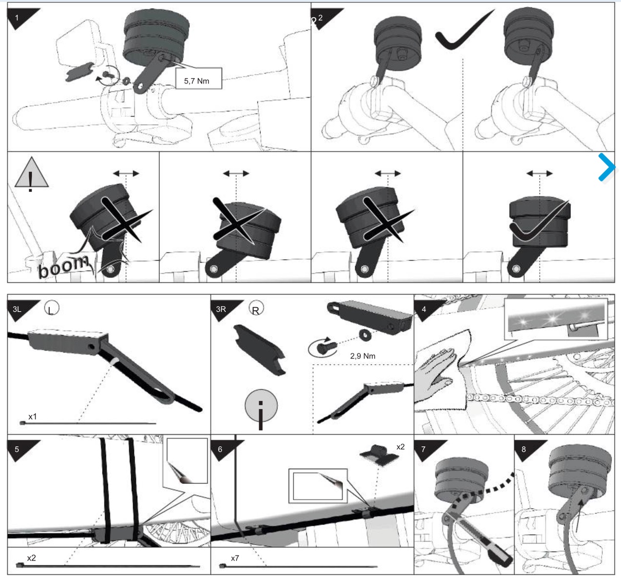

    Davon steht zumindest nichts in der Einbau- und Bedienungsanleitung, daß der Schlauch nicht gekürzt werden soll.
    Zumal in Schritt #7 der Schlauch abgeschnitten /auf Länge gebracht wird:

    Was ist das für ein Plättchen in Schritt 3R? ist das nur zu verwenden, wenn die Kette rechts am Moped läuft oder was soll das bedeuten?

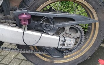

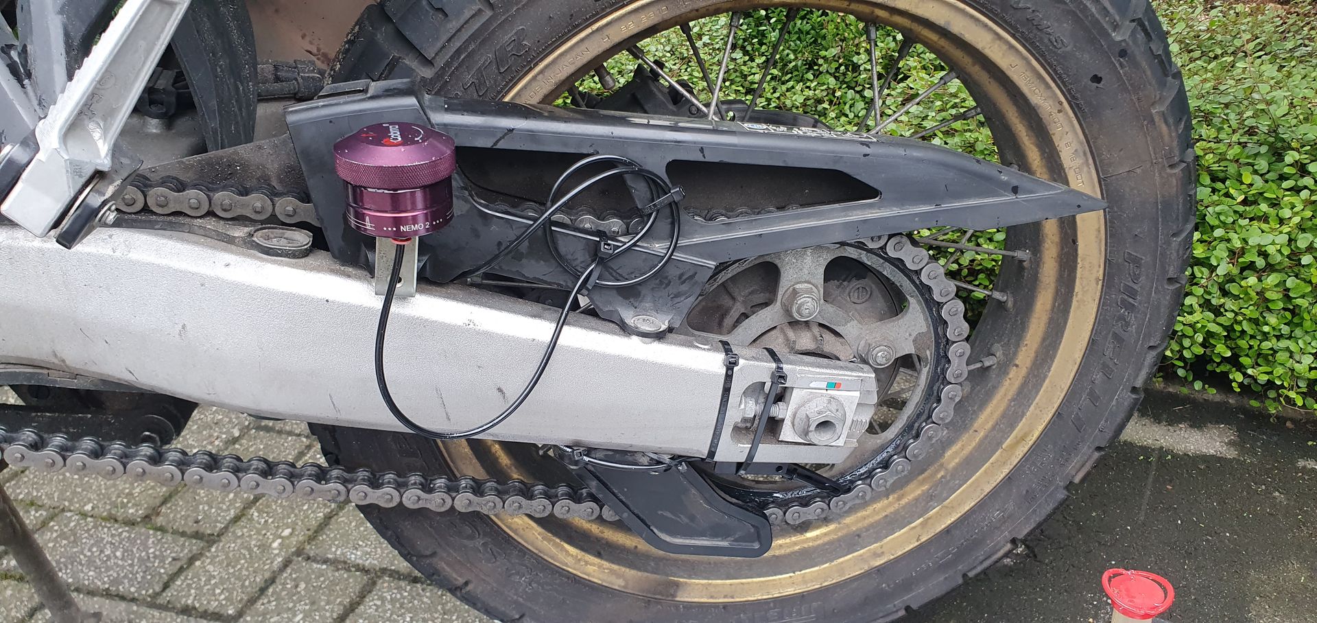

    So, hab mich entschieden erstmal den Nemo wieder zu verwenden. Der Schlauchschnellanschluß zeigte keine nennenswerten auffälligkeiten durch das abreißen damals und der Ölpott war auch dicht.
    Sollte sich da doch ein Ausfall zeigen kann ich ja immer noch austauschen. Hab ja alles hier liegen.
    Einzig der Schlauchhalter am Ende zum Kettenblatt hält nicht auf dem Aluguß meiner Felge . Trotz reinigen und Entfetten.
    Schlauch ist auch noch nicht final gelegt.

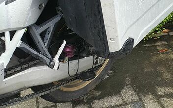

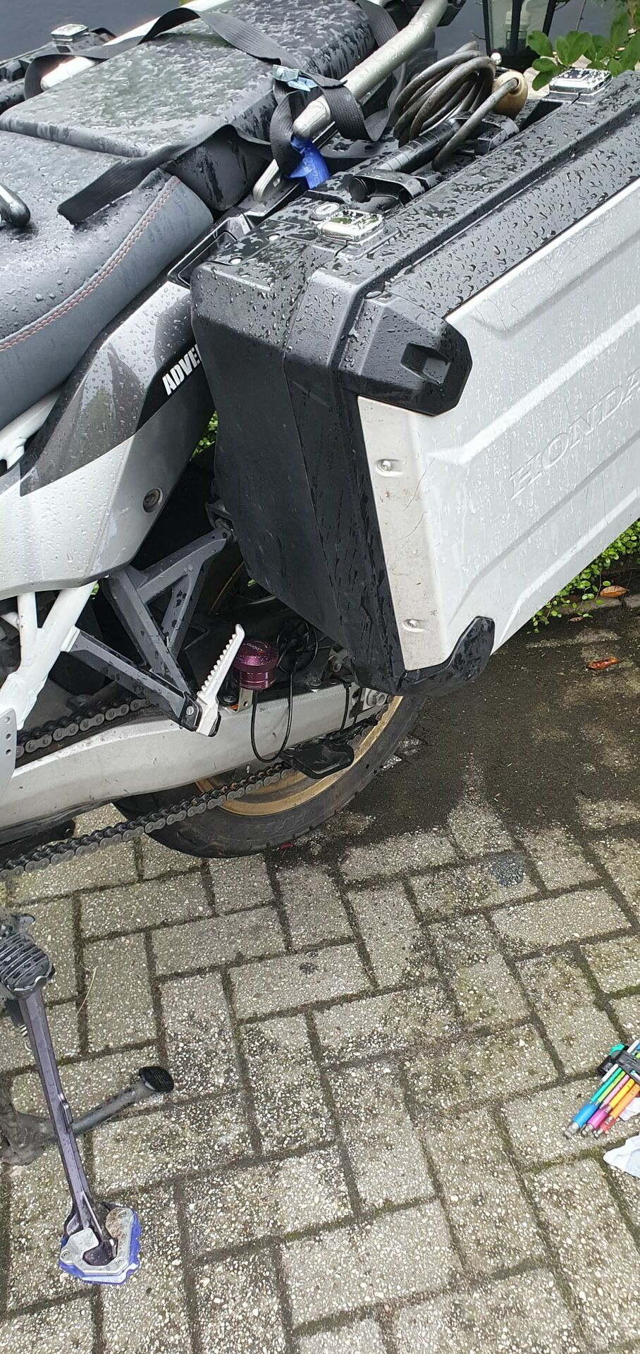

    Ist der Koffer dran, das ist der zumeist, sieht man von dem kleinen Kerlchen echt kaum was
