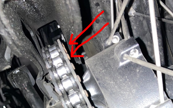

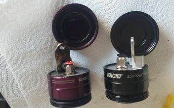

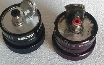

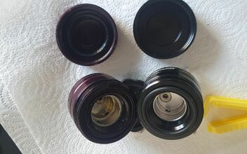

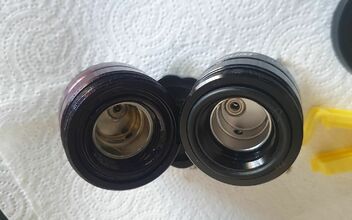

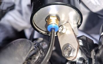

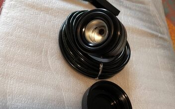

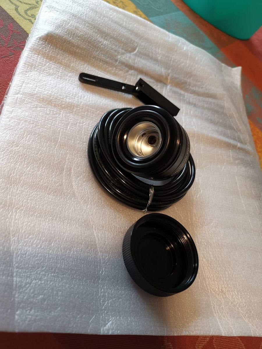

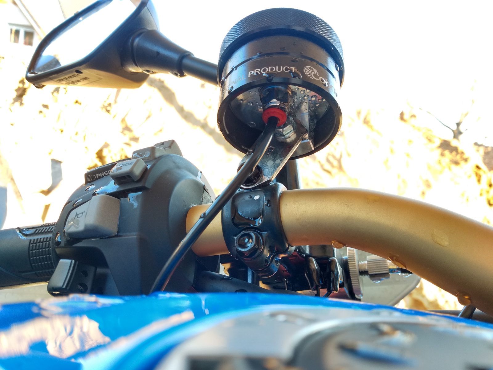

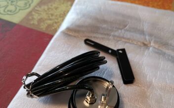

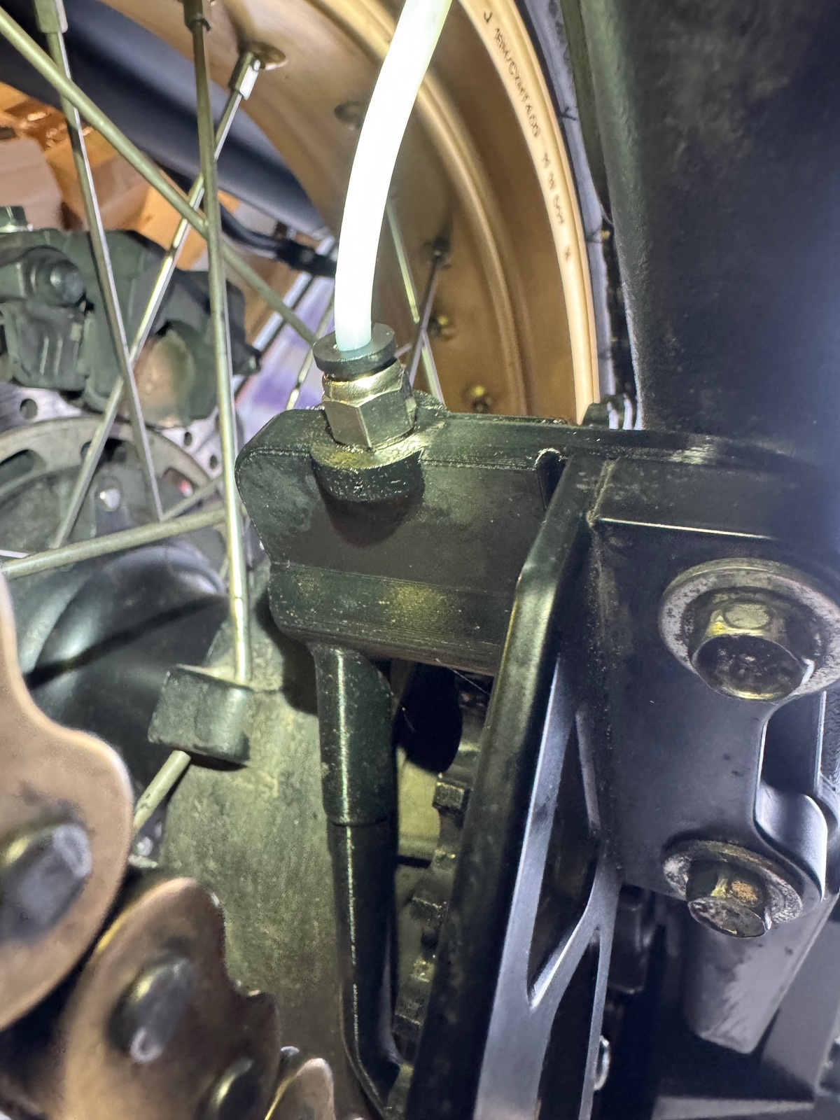

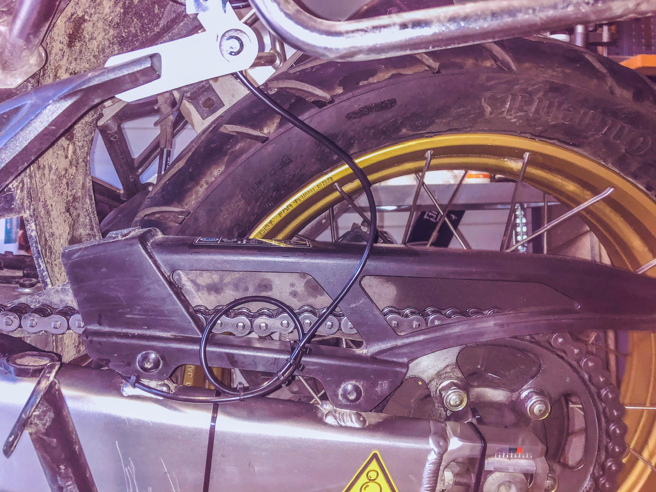

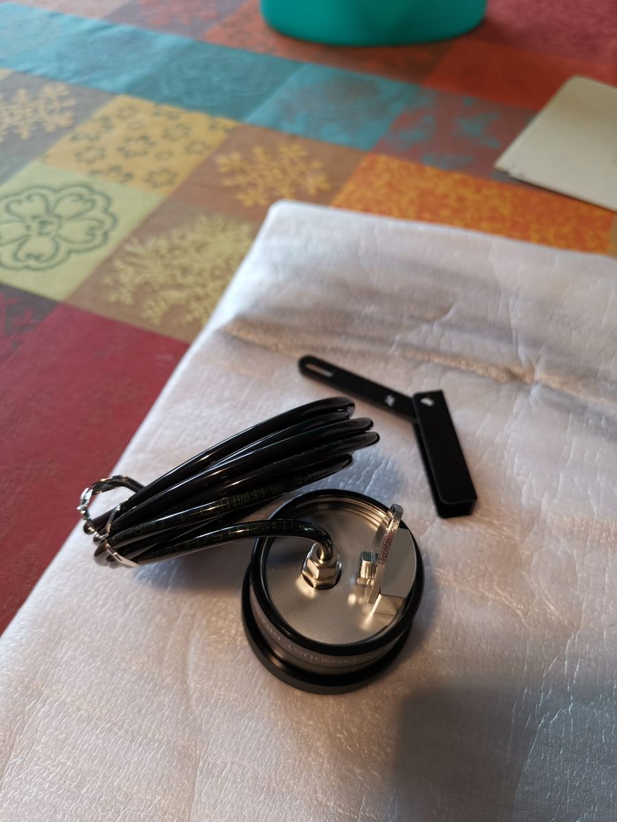

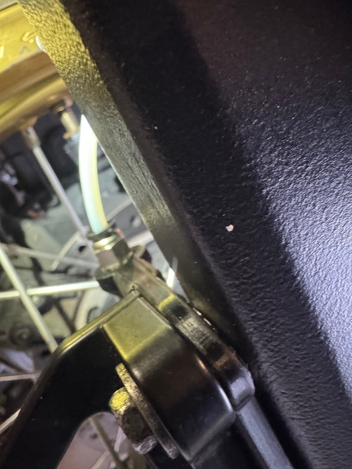

    Kann mir jemand vielleicht sagen, wie man den Schlauch aus dem (natürlich leeren) Nemo wieder raus bekommt? Wollte vorne den Schlauch etwas anders verlegen.
    Muss man da fest ziehen oder gibt's da nen speziellen Trick? Mir ist, als ob das nach dem aufstecken abgesichert ist, was ja auch durchaus Sinn machen würde.

    Für mich sieht das nach einer pneumatischen Kupplung aus, wie sie es unter anderen von Festo gibt.
    Probier folgfndes:
    Den Schlauch zusammen mit dem roten Ring gegen die Kupplung drücken. Wenn der Ring an der Kupplung anliegt, kannst Du den Schlauch rausziehen.

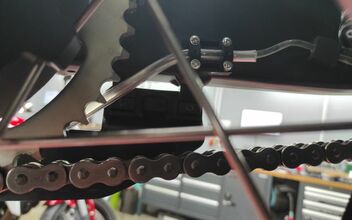

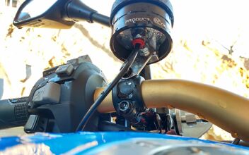

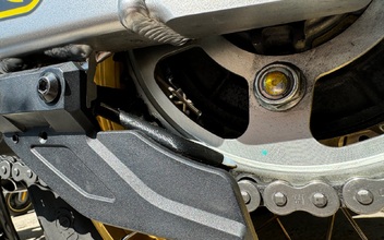

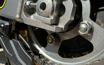

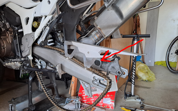

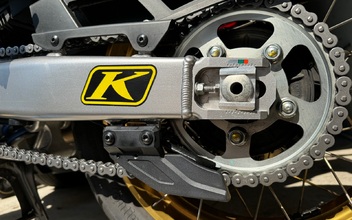

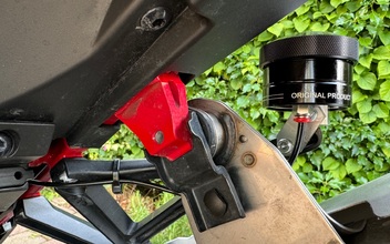

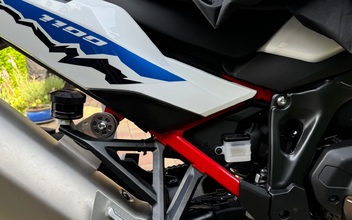

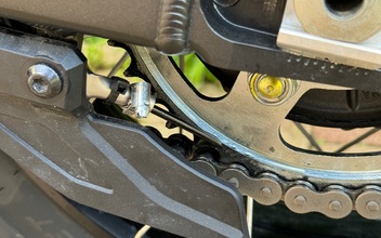

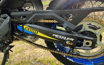

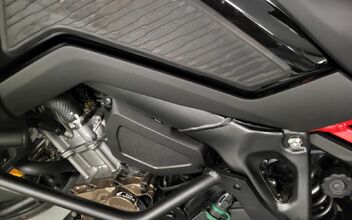

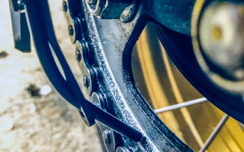

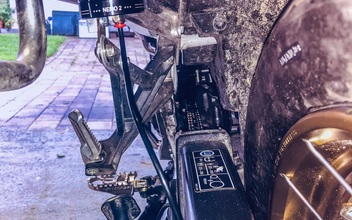

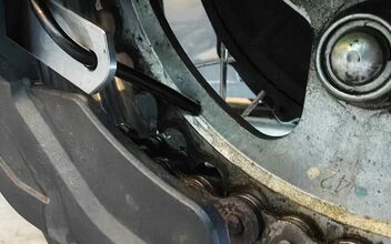

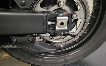

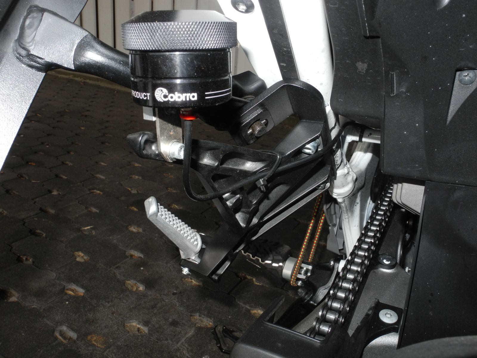

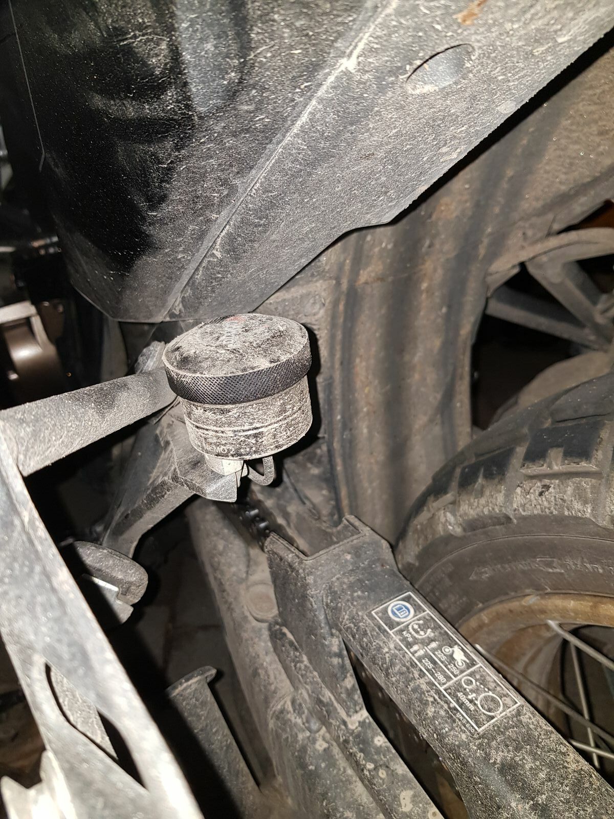

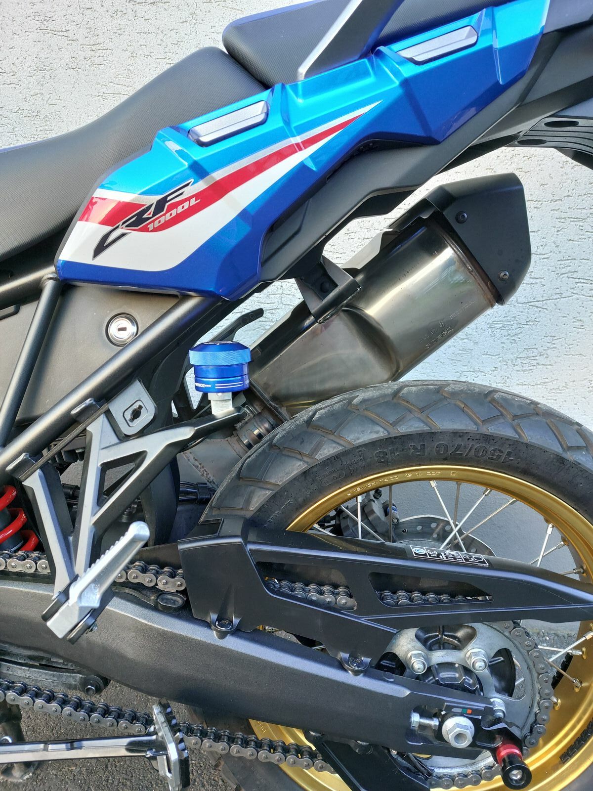

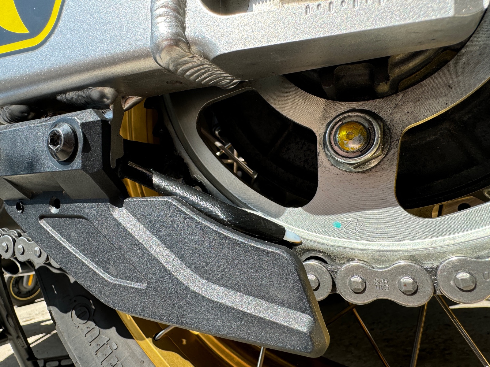

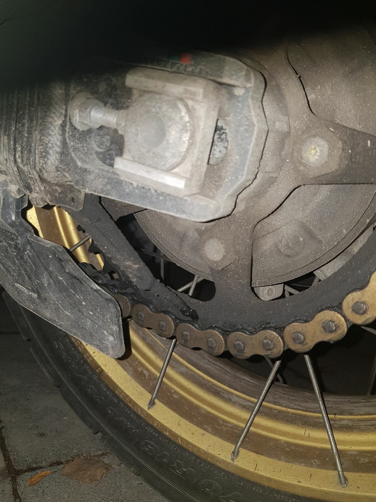

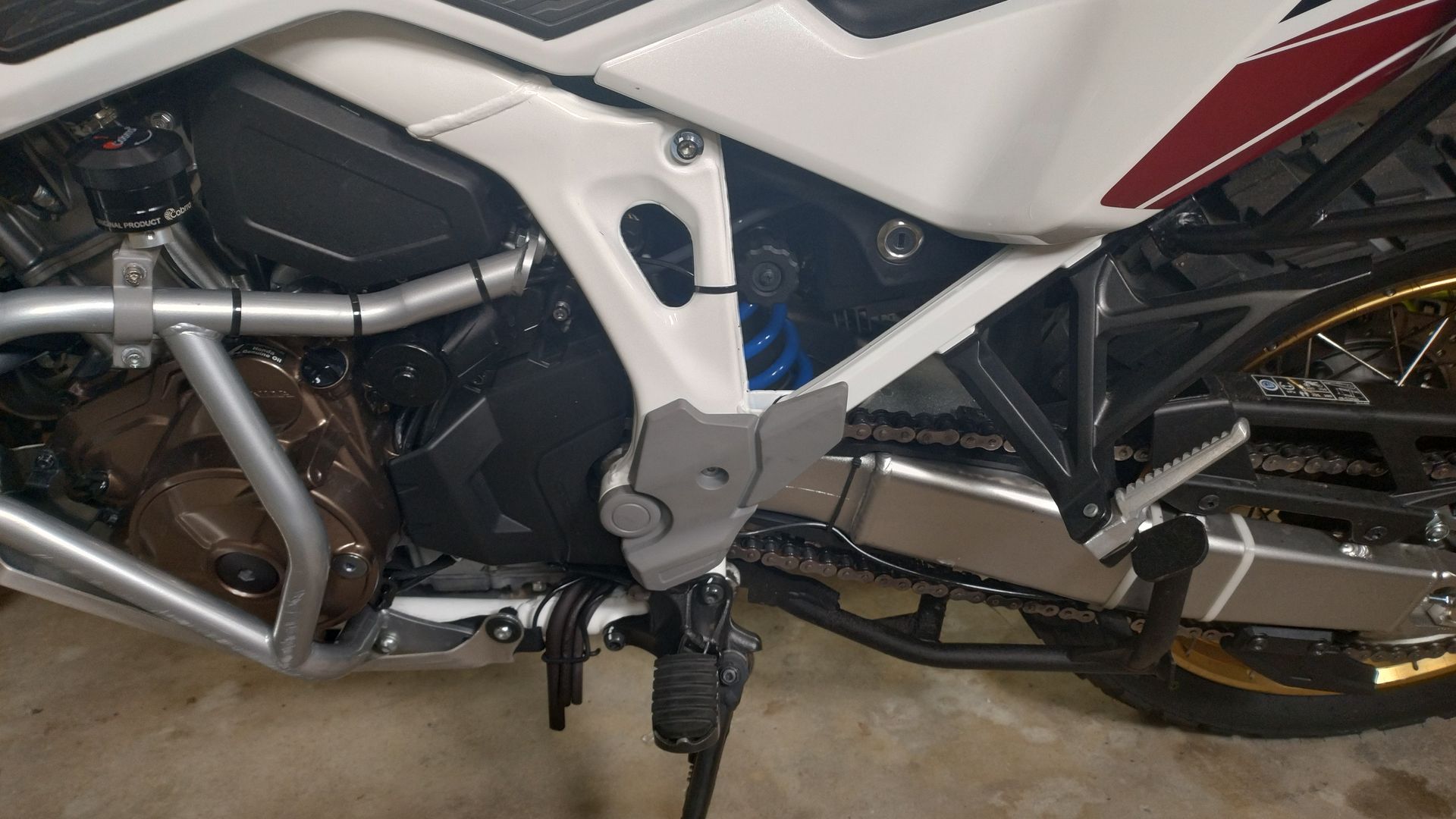

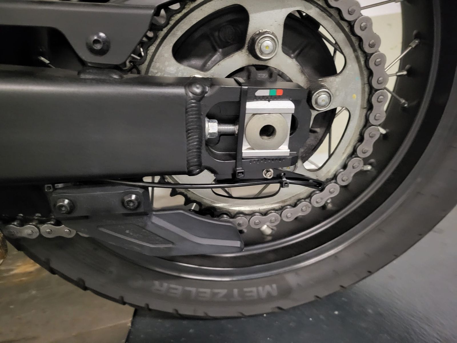

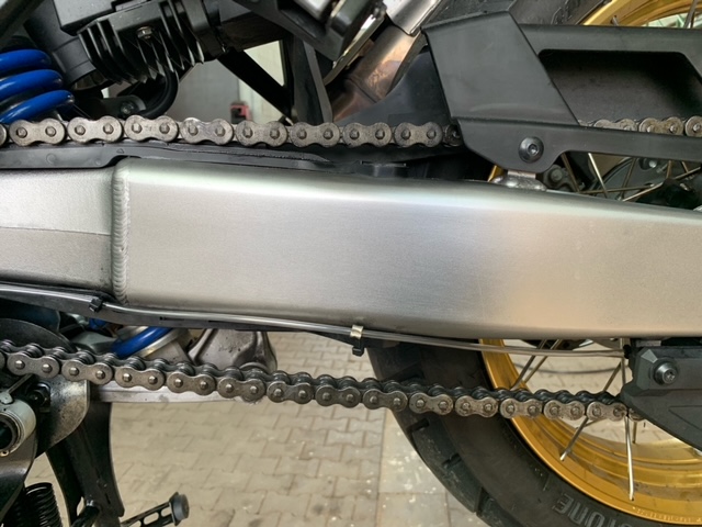

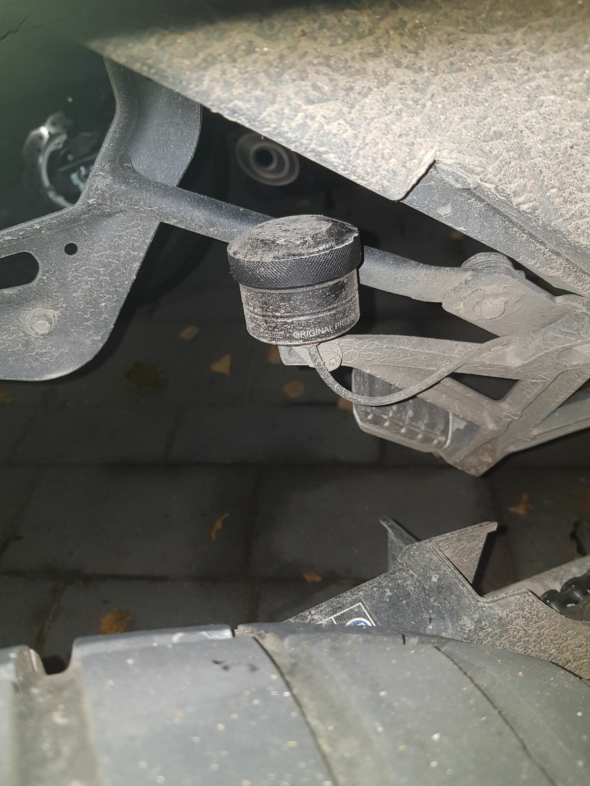

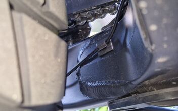

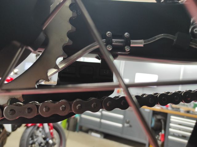

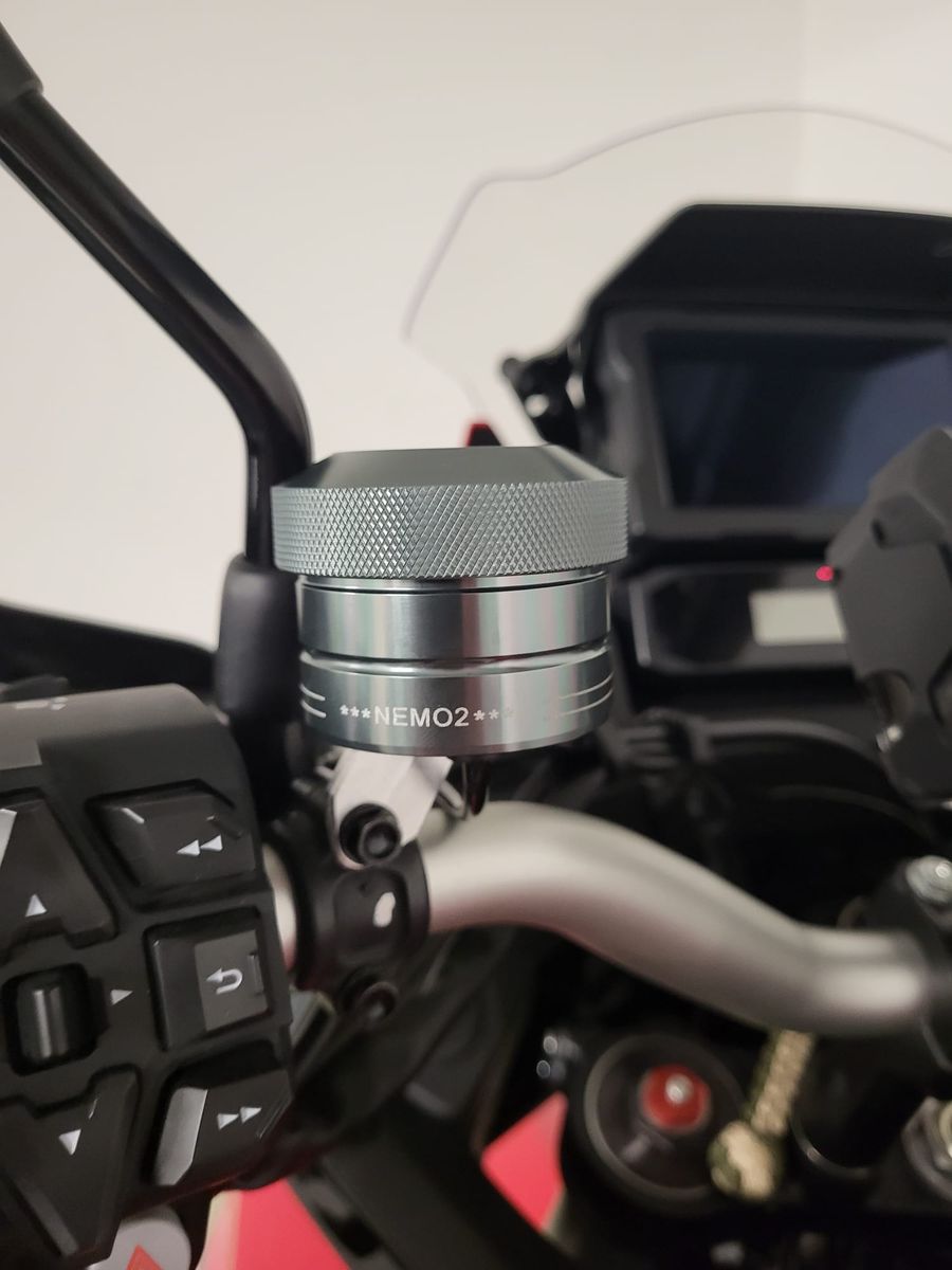

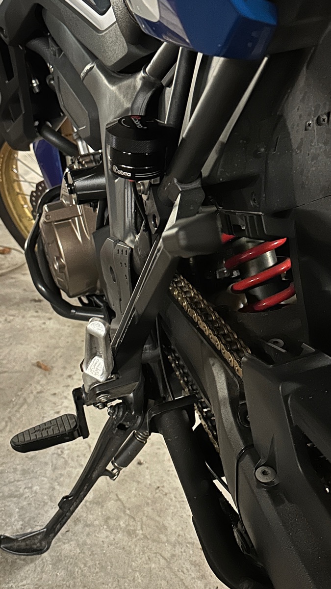

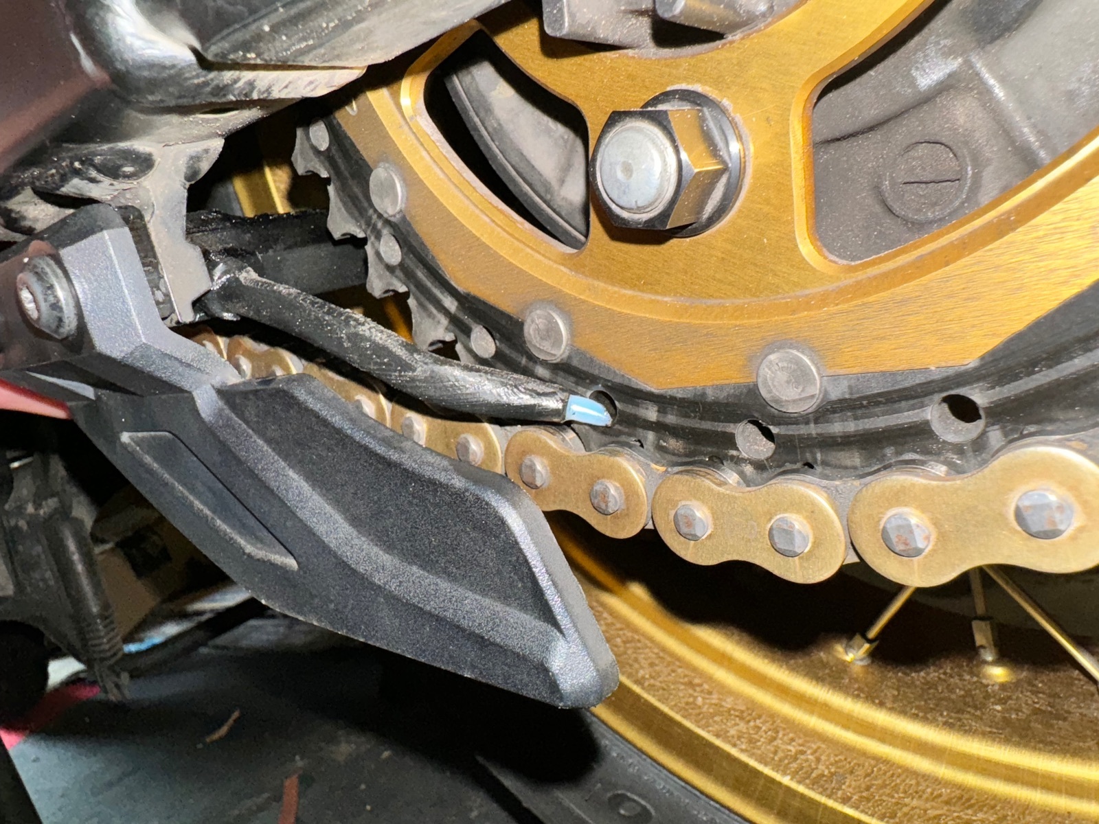

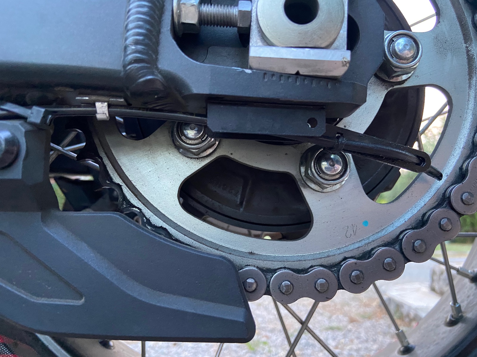

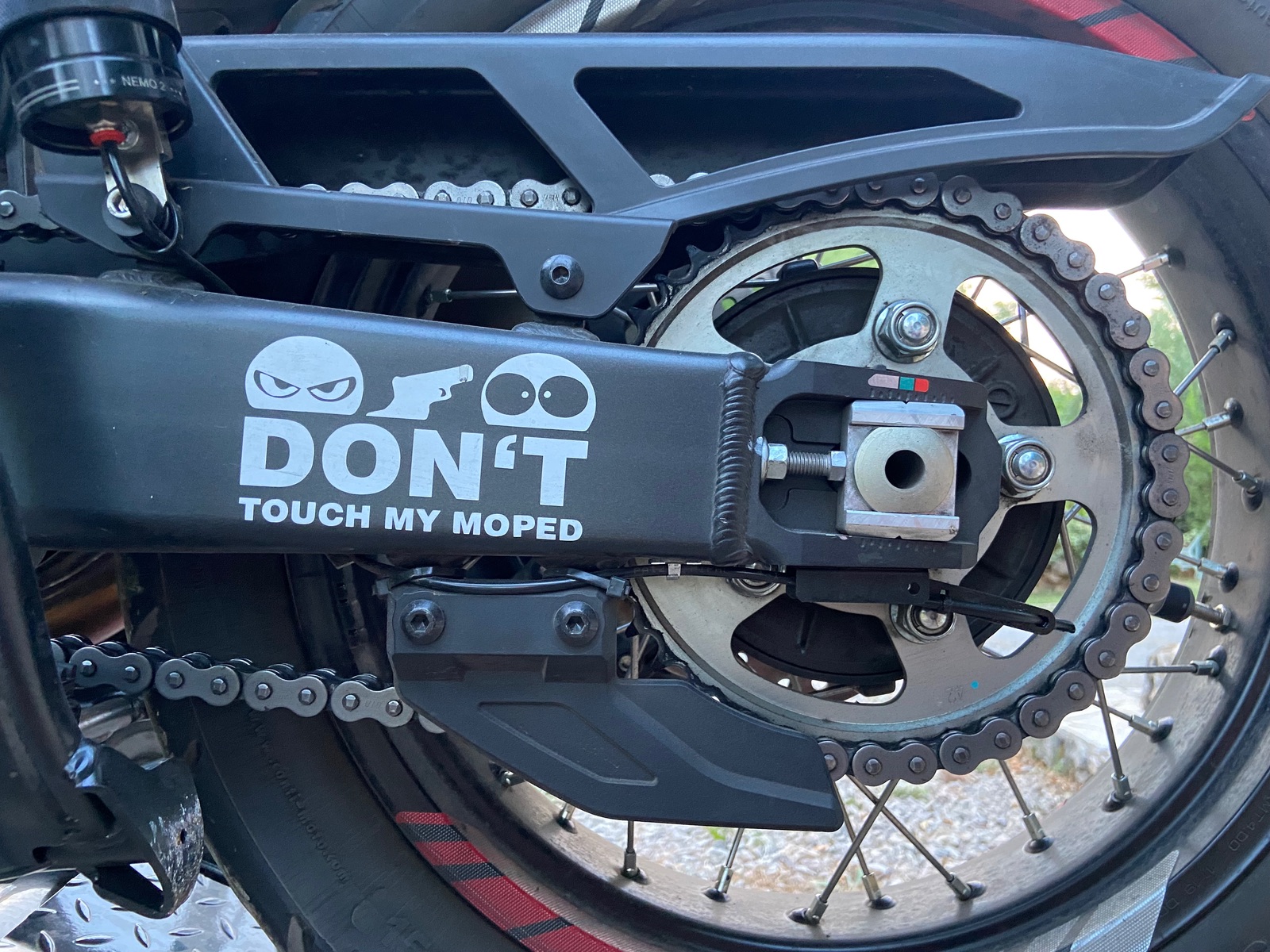

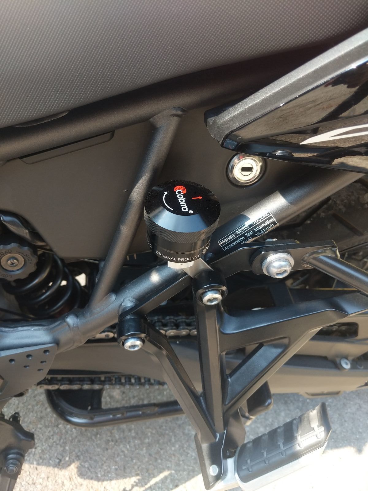

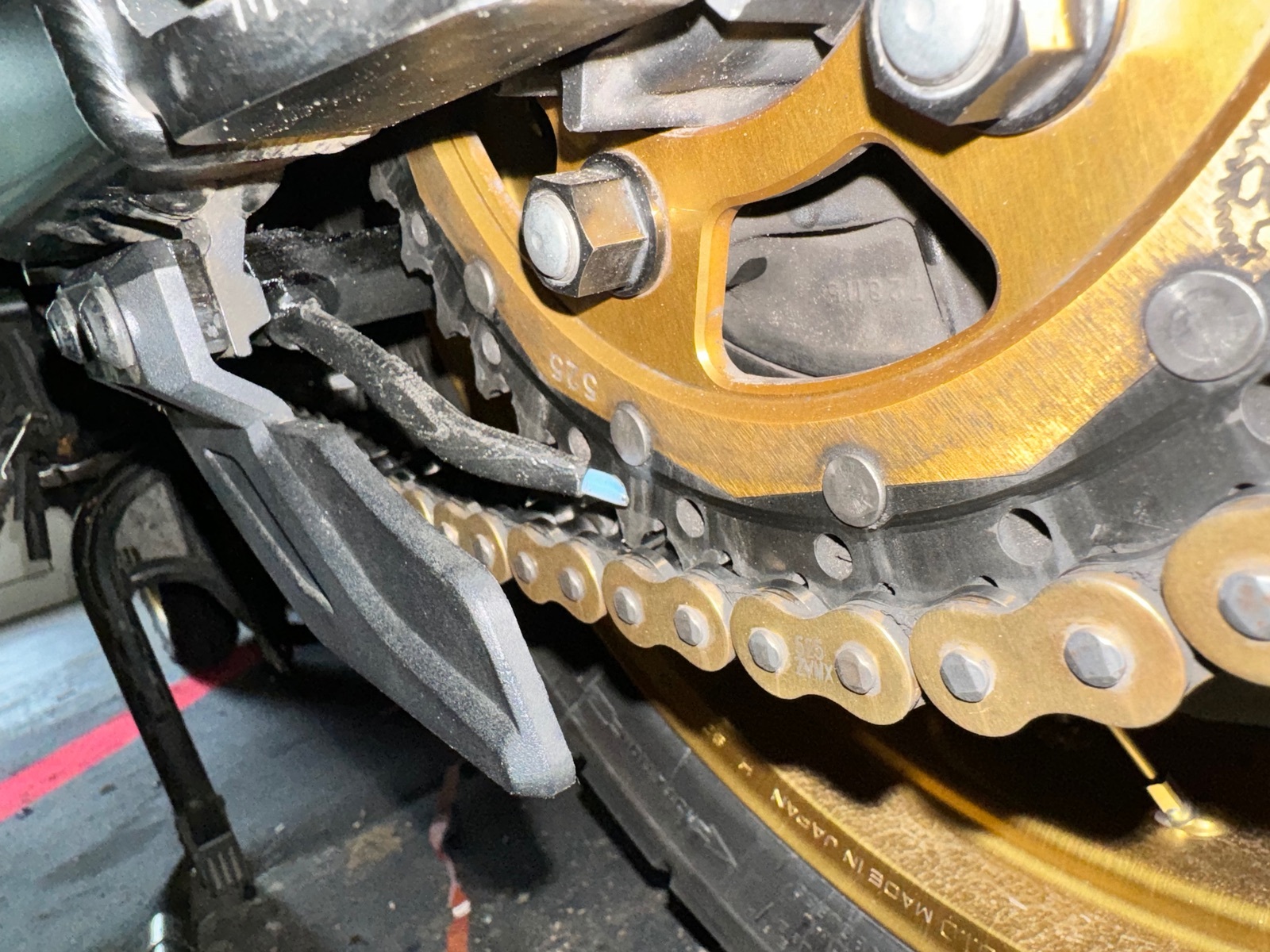

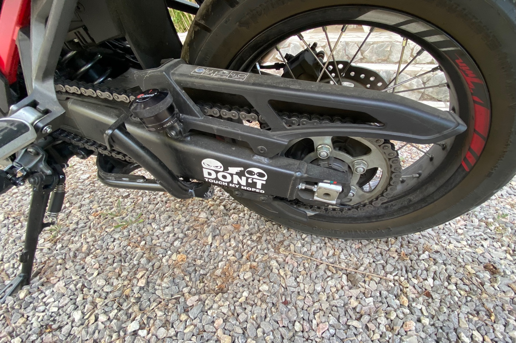

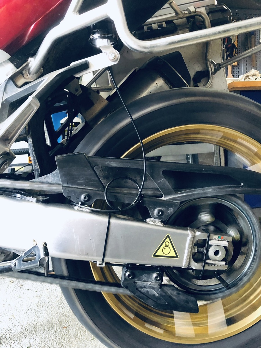

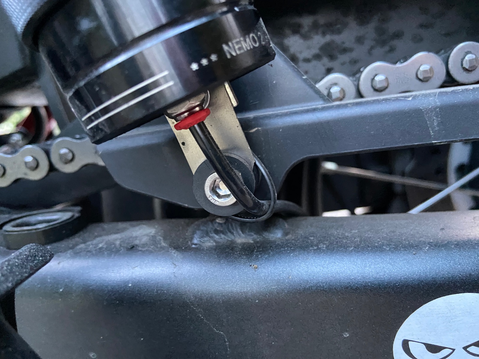

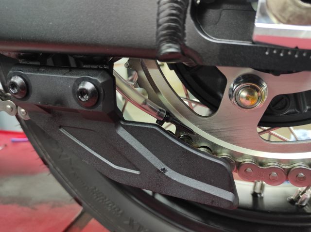

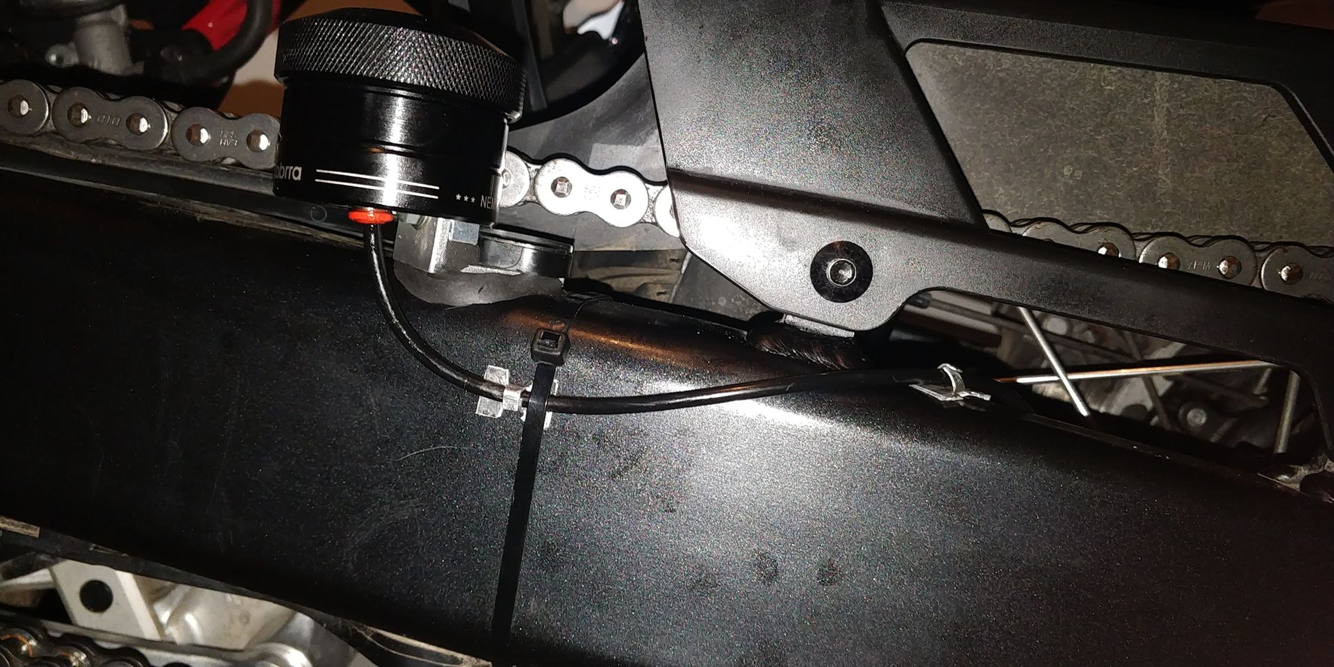

    Ich habe meinen Nemo jetzt hinten an der Schwinge angebaut, den Schlauchhalter auf der Innenseite der Kettenschutzfinne angebracht. Die 1100 hat ja keine Möglichkeit den Schlauch in der Schwinge zu führen, deswegen habe ich es jetzt etwas unkonventionell gelöst...
    Muss man den nemo nicht drehen damit er für eine Zeit x Öl abgibt?
    Willst du wirklich während der Fahrt so dicht an die Kette langen?
    Hab nen bekannten aus dem GS-500 Forum der beim Kette reinigen seinen Daumen verloren hat...
    „We can’t stop here. This is bat country!“
    Na ja dem drehen ölt er ein paar Minuten. Habe mir bei meiner vorigen Yamaha angewöhnt na h dem tanken immer ein bisschen zu drehen, so mach ich es jetzt auch. Nach dem bezahlen fix drehen und ab dafür.
