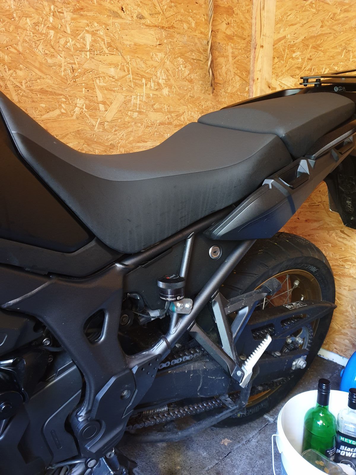

#22 Alles anzeigenSehr schön, mit der Idee hatte ich auch erst gespielt, mein Anbau sitzt ja auch direkt hinter der Sozius-Raste um den Behälter zu schützen.
#24 Irgendwo in die Ecke kommt meiner dann wohl auch hin. Obwohl ich auch die Idee spannend fand, ihn am Lenker zu haben. Aber wenn man sich es genau überlegt, ist das ja aus mehreren Gründen Quatsch. Selbst wenn das Teil nicht viel wiegt (direkte Montage an die Schwinge halte ich auch für suboptimal).

#29 Alles anzeigenIrgendwo in die Ecke kommt meiner dann wohl auch hin. Obwohl ich auch die Idee spannend fand, ihn am Lenker zu haben. Aber wenn man sich es genau überlegt, ist das ja aus mehreren Gründen Quatsch. Selbst wenn das Teil nicht viel wiegt (direkte Montage an die Schwinge halte ich auch für suboptimal).
Wieso ist das am Lenker denn Quatsch am Lenker?
Der einzige Nachteil am Lenker ist, dass es mehr Aufwand zum installieren ist. Seitenverkleidung ab, Tank anheben usw.
Ich hab mir auch die Mühe durch die Schwinge gemacht und das ganze am Schlauchende fest verschraubt. Kein unschöner Kabelbinder und man sieht nichts störendes. Nur den Behälter, sonst nichts. Und den finde ich optisch ein sehr schön gemachtes Teil, was ich nicht unbedingt verstecken müsste.
Ich sehe jetzt keinen Vorteil darin, mich beim Drehen/ölen oder zum auffüllen bücken zu müssen.
Was ist denn da an dieser Variante der Vorteil wenn ich mal fragen darf...?
An der Schwinge hätte ich jetzt auch Bedenken, da hier ja dauernd richtig starke Bewegungen im Spiel sind. Weiter oben ist das ja eher "entkoppelt".
Aber das Wichtigste ist immer, das jeder mit seiner Lösung zufrieden ist und dann passt das doch.
Und da es von der Fraktion der "besseren" Kettenöler ja öfter heißt, dann kann man auch gleich mit der Dose sprühen.
Einmal am Lenker drehen, sind 5 Sekunden "Arbeit". Ich will den sehen, der seine Kette in der Zeit einsprüht (am besten noch ohne Hauptständer...).
Und Spray macht halt einfach viel mehr Sauerei als die Tröpfchen.
Klar ist das Teure oft besser, dafür ist es auch teurer. Und einen Nemo kann jeder einbauen. Ich will nicht wissen, wie viele sich ihren 300€ Luxusöler nochmal für 200€ einbauen lassen. Ist ja auch OK, mir wäre es das zumindest nicht wert. Hin und wieder mal da drehen ist für mich immer noch ein anständiger Komfort
Aber auch hier gilt, solange jeder mit seiner Variante zufrieden ist, passt doch alles. Ob das jetzt Kette sprühen oder Ölen lassen ist.
