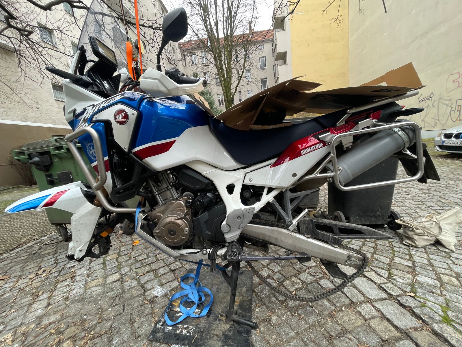

Probiers mal aus, das ist vom Aufwand schon ein Unterschied. Wir können ja mal Zeit nehmen!
Und die Bremssattelschrauben sollen doch auch immer ersetzt werden. Okay, da glaube ich auch nicht dran, aber mindstens Schraubensicherung drauf. Die Fenderschrauben sind wirklich ganz simpel.
Ich habs auch erst nicht geglaubt. War aber nicht mal anstrengend.
1. Vier Schrauben am Frontfender lösen 2. Achse ziehen 3. VR aus den Bremsbacken ziehen 4. Holme axial aus dem Weg drehen 5. VR entnehmen
