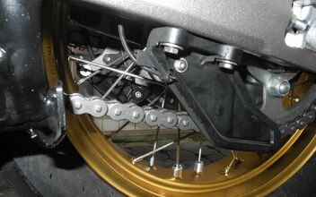

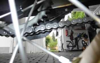

#16 Ich habe meinen Nemo jetzt hinten an der Schwinge angebaut, den Schlauchhalter auf der Innenseite der Kettenschutzfinne angebracht. Die 1100 hat ja keine Möglichkeit den Schlauch in der Schwinge zu führen, deswegen habe ich es jetzt etwas unkonventionell gelöst...
Stimmt, sehr unkonventionell. Sieht nach Versuchsaufbau aus.
Den Becher mit an der Schwinge zu befestigen und damit jede Bewegung vom Untergrund einzuleiten, halte ich auch nicht für optimal.

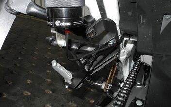

#18 Ich kann nach 2 Jahren Cobbra an der AT nur die Montage an der Sozius-Fußraste empfehlen:
- aus dem Stand erreichbar und somit jederzeit bereit zu ölen
- Geschützt durch die Fußraste
- Geschützt durch die Fußraste auch mit Sozia
- Geschützt durch die Fußraste auch beim Sturz
Kannst Du mal ein oder zwei Fotos einstellen, spiele nämlich auch mit dem Gedanken mir einen Nemo anzschaffen

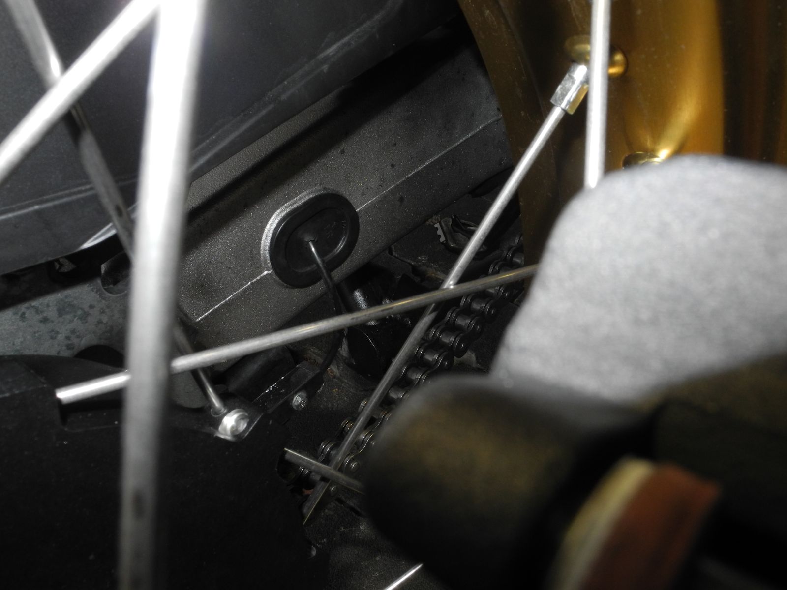

#20 Alles anzeigen
Hängt die Düse da frei in der Luft?
