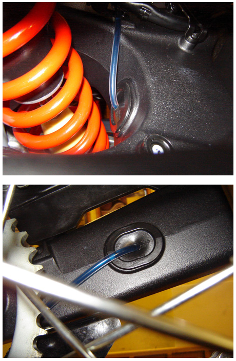

    Also für die Montage des Nemo2 am Lenker, müssen weder die Seitenverkleidung, noch der Tank runter. Ist genügend Platz entlang des Rahmens, um den Schlauch dort entlang zu verlegen. So geschehen an meiner SD04. Hatte mir einen festeren Draht als Führungshilfe zurecht gelegt, diesen aber nicht bebraucht.

  • #33
    Viele tolle Montagebilder jetzt, vielleicht geh ich auch nochmal dran. Ich hab zwar eigentlich keine Bedenken wegen der Schwingenbefestigung, habe den Behälter mit einem Gummidämpfer entkoppelt, aber das Bastlerherz schreit gerade nach weiterbasteln bei euren Bildern.

    Die AT Schwinge bietet auch eine tolle Möglichkeit. :thumbup:
