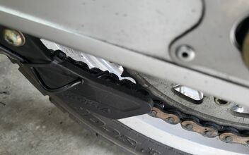

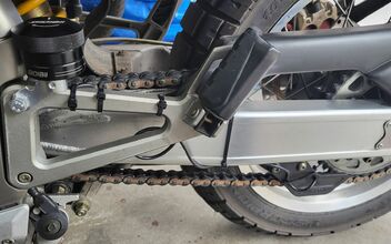

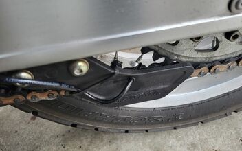

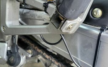

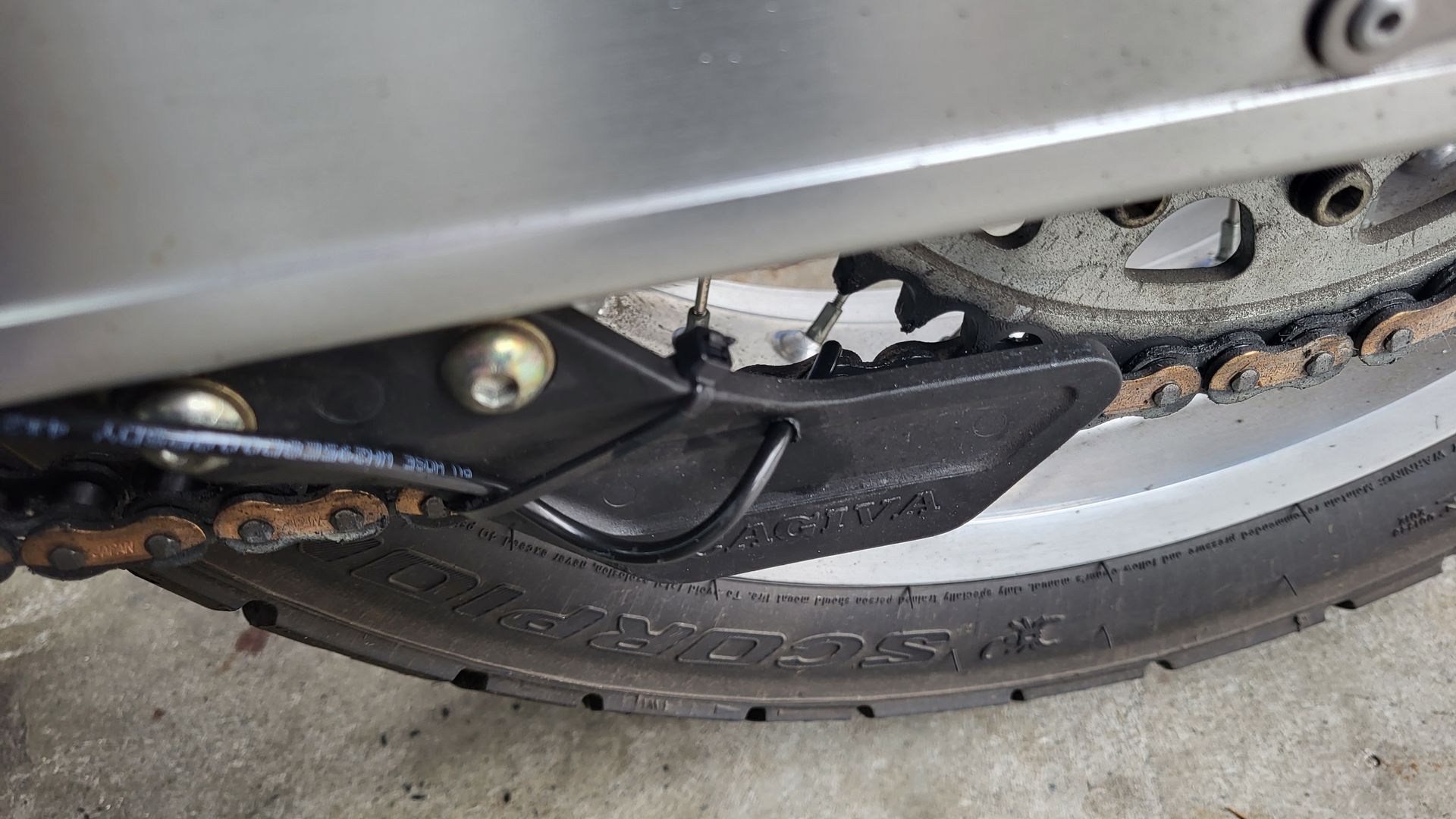

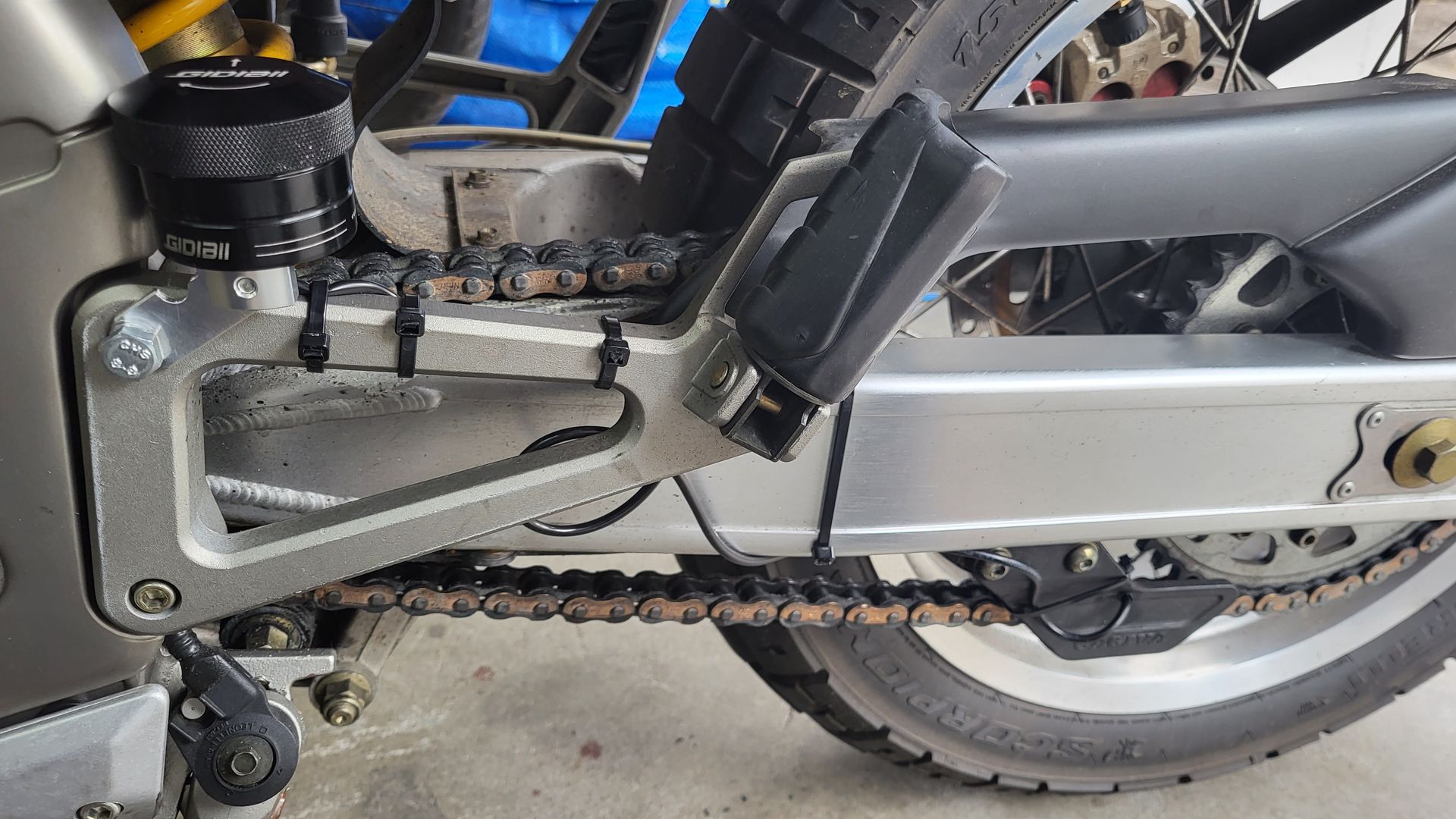

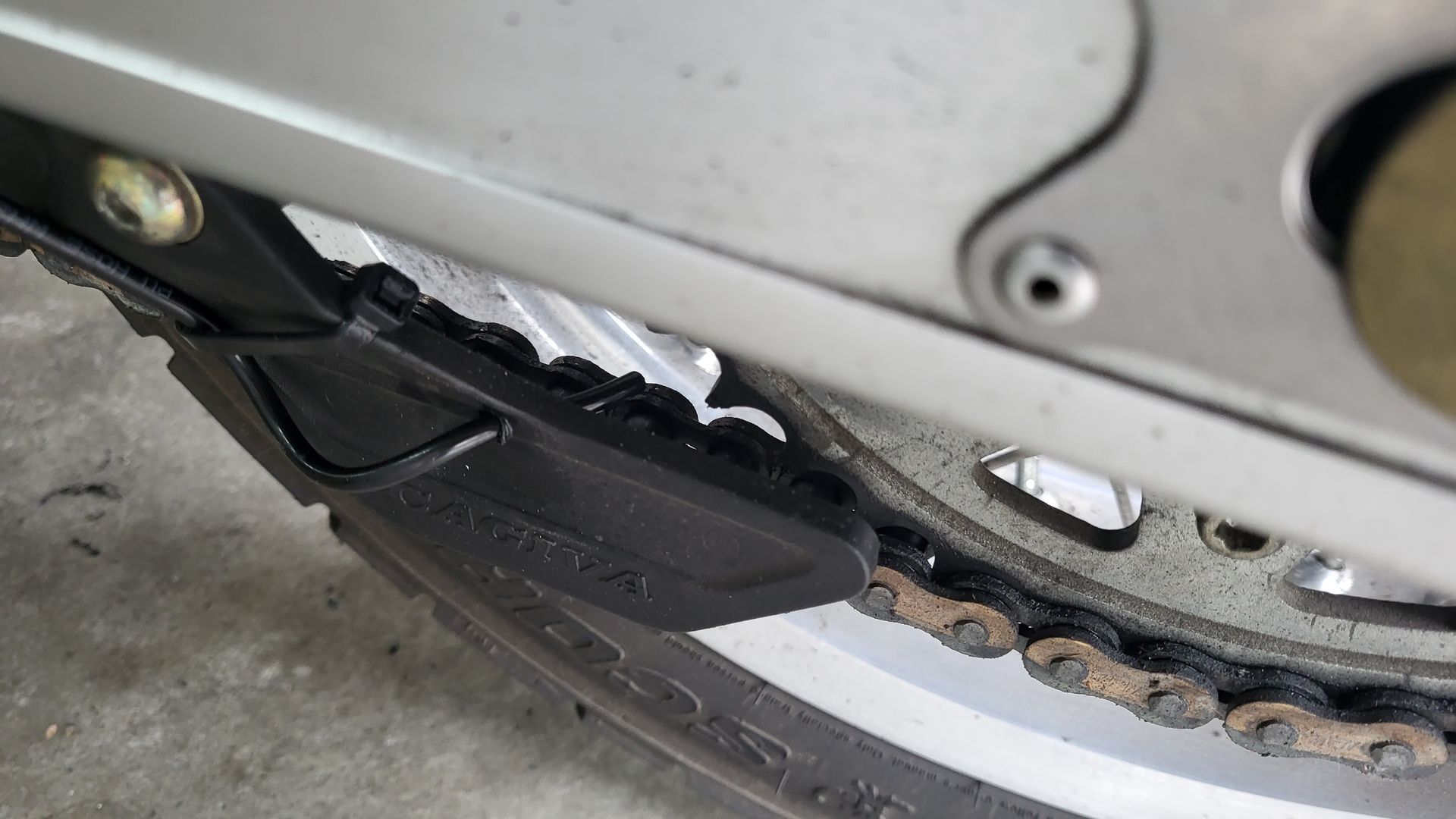

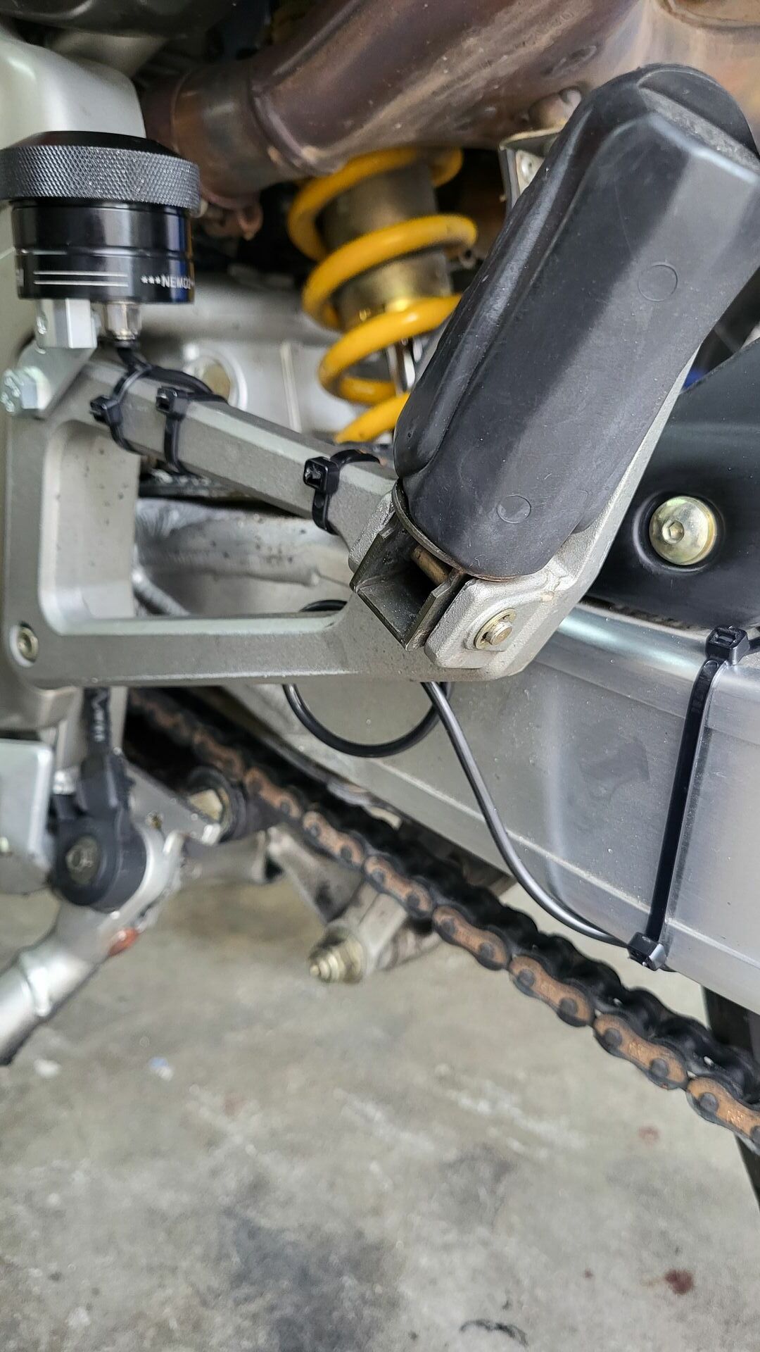

    Soeben habe ich einen Gidiall (der sicher keinesfalls weniger wertig ist als das Original) an meiner aktuellen Cagiva Gran Canyon 900 iE installiert. Einzig die mitgelieferten Kabelbinder habe ich nicht verwendet, die lassen sich von Hand zerreissen. Und nach der Erstfüllung werde ich auch den bereits erwähnten, grossen inneren O-Ring durch einen Qualitätsring ersetzen.
    Hier als Montagebeispiel die Bilder. Das Schlauchende habe ich auch bei der AT etwa so installiert, ein schräges 4mm Loch in die Kunststoffabdeckung gebohrt. Den Schlauch dort durchgeführt. Er endet kurz vor dem Zahnkranz, in der Mitte der Kettenglieder. So wird das Oel optimal auf die ganze Breite der Kette verteilt, also die Glieder beidseitig eingeölt.

    Die Bilder täuschen! Das ist praktisch eine neue Kette. Sie zeigt aber auf einer Hälfte der Glieder Schleifspuren eines Gummiteils, welches ich ersetzt habe.

    .......du merkst den Widerspruch selbst?
    Und zur Schlauchführung auf die Kette;
    das ist nicht das, was von zahlreichen "Fachleuten" hier in diversen Threads empfohlen wurde.... :roll:
    Aber Danke für die Berichterstattung :handgestures-thumbupright:

    1. Meine bisherige Leitungsführung hat sich bewährt. Bei mir bisher bei einer älteren Transalp, einer Moto Guzzi, ehh, nein, das ist gelogen, und bei meiner AT.
