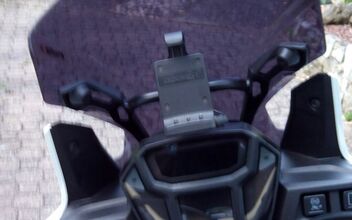

    Hallo Meinhard,
    die von Dir angesprochenen Bügel dienen lediglich zur Höhenverstellung und zur Stabilisierung der Scheibe selbst (z.B. gegen Verbiegen bei hoher Windlast).
    Die oft kritisierten Schwingungen der etwas labilen, originalen Scheibenhalterung (inkl. Navihalterung) werden damit leider nicht beseitigt. Eher im Gegenteil, weil durch die Montage der Scheibe in hoher Position die Hebelwirkung noch vergrößert wird.

  • #12
    Ja da kannst du Recht haben, habe ja auch schon deshalb meinen Bügel zur Verkleidung und zum Tachogehäuse hin abgestützt.
    Gruß Meinhard

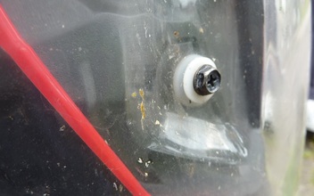

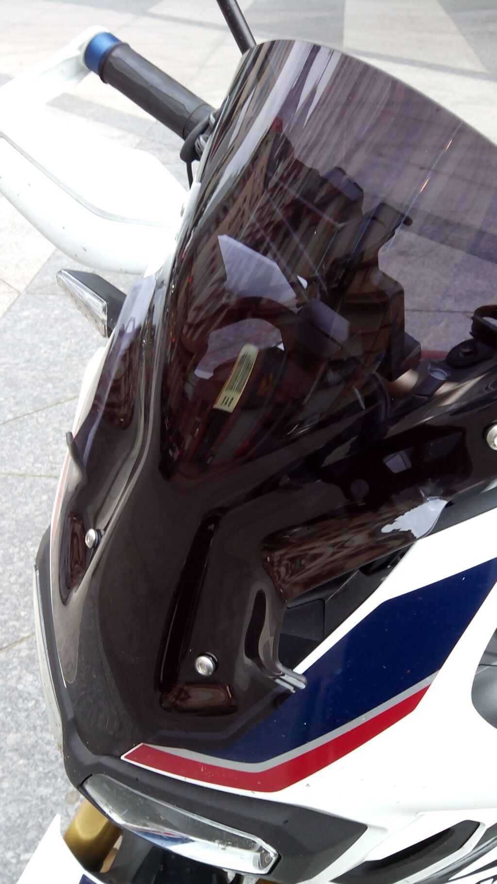

  • #13
    Hallo, liegt die Scheibe irgendwo auf der Verkleidung auf?
    Beste Grüße aus Nordhessen
    Norbert
  • #14
    ja liegt an, man muss zusätzlich Unterlegscheiben montieren.
  • #15
    Danke für die Info, aber dann verschramme ich mir doch meine schöne Verkleidung im unteren Bereich, hat sich also auch erledigt.
    Norbert
  • #16
    Das verstehe ich jetzt nicht, wenn du Unterlegscheiben an der Verschraubung unterlegst verschrammst du nichts.
    Bilder
  • #17
    Du hast doch geschrieben: Ja liegt an... Im unteren Bereich rechts und links überlappt die Scheibe doch oder nicht? Hängt sie dann in der Luft mit Abstandshülsen oder liegt sie auf dem Lack auf? Auf den Bildern kann man das nicht so richtig erkennen.
    Norbert
  • #18
    Ohne Unterlegscheiben, würde die Scheibe an der Verkleidung anliegen, mit Unterlegscheiben, ist ein Abstand zwischen Scheibe und Verkleidung. Eben so wie es sein sollte.
