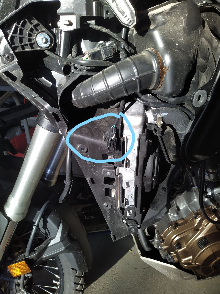

Weiss Jemand wofür dieser Stecker benutzt wird?
#3 Anschlussmöglichkeit für Handy, Navy etc. es gibt hier im Forum jemanden der das schon komplett fertig für einen kleinen Preis mit passendem Stecker anbietet. Ist dann kinderleicht anzuschließen . Ich schau mal ob ich das finde....
#6 Alles anzeigenIch würde kein Navi oder Handy dort anschließen wollen. Diese würden nur mit Strom versorgt werden, wenn man die Nebelscheinwerfer einschaltet.
Gibt es bei der SD08/09 den Optionsstecker hinter der Lampenmaske nicht mehr?
Grüße aus dem wilden Süden,
Doch, direkt über dem Anschluss für den linken NSW ist auch ein Optionsstecker für die optionale Steckdose. Ungefähr da, wo auf dem Foto der Blinker runterbaumelt.
#7 Alles anzeigenIch würde mal sagen, daß es sich um den vorgerüsteten Kabelstrang für den linken Nebelscheinwerfer (optional) handelt.
ja genau richtig .
nein , die passt nur für die 1000
#8 Alles anzeigenDoch, direkt über dem Anschluss für den linken NSW ist auch ein Optionsstecker für die optionale Steckdose. Ungefähr da, wo auf dem Foto der Blinker runterbaumelt.
Danke sehr.
Habe den gefunden und tatsächlich hat Zündungsplus.
Jetzt nur noch die Zusatzstecker finden und kaufen.

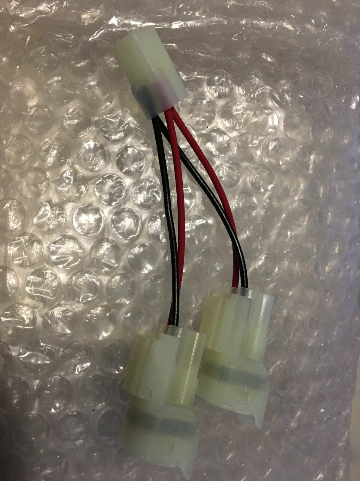

#9 Den Stecker kriegst du hier:
https://www.xmas1.at/?vksearch=31118
oder wenn du lange warten kannst auf aliexpress suchen nach
"1 Set 2 3 4 6 Pin Way Sumitomo HM 090 Auto Elektrische Draht Kabel Stecker 2,2 M"
und dort die 2 Pin Variante bestellen.
