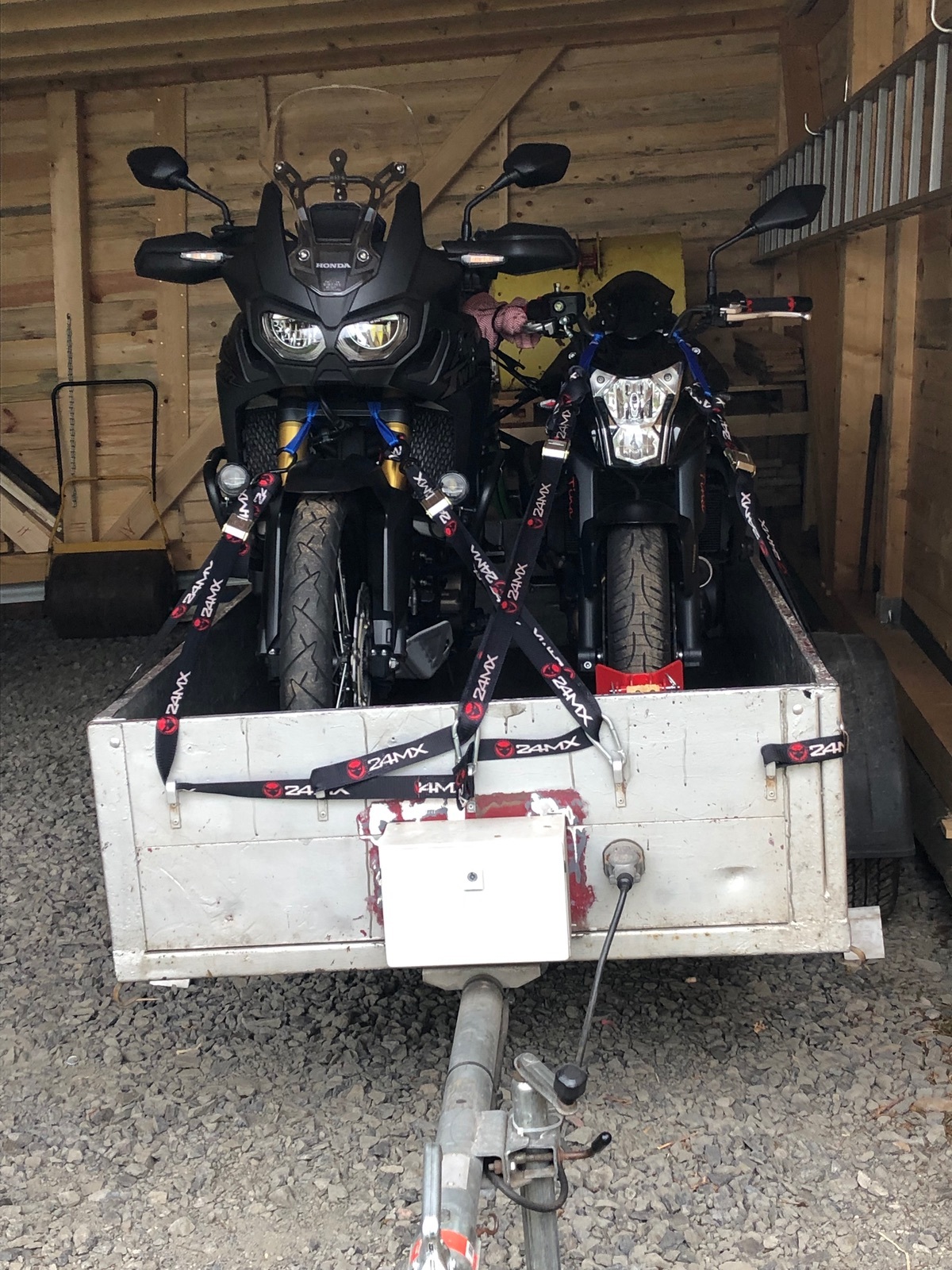

    Genau. Hab mir solche Haken besorgt
    Diese werden im Rahmen eingehängt, und mit einem Gurt verbunden.
    Vorne werde ich die Mopeds über die noch originale Bordwand in die vorhandenen Haken verzurren

    Das sieht dann ungefähr so aus

    Hallo Holly,
    Der Umbau hat mich ca 100 - 120€ gekostet, und dabei bleibt es ja auch. Denn ich brauch ja nur die seitlichen kleinen
    Bracken gegen die hohen zu tauschen, und schon hab ich wieder einen normale Anhänger. Ich nutze den Anhänger ja
    nur für Motorradtransport, oder für sonstige Kleintransporte. Mit der niedrigen Seitenwand, sollte ich mit den
    Fußrasten drüber kommen.

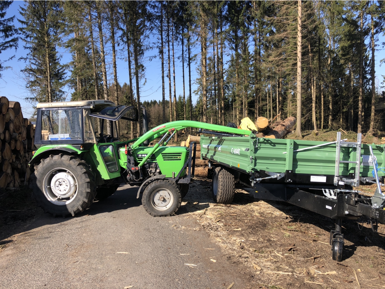

    Für den jährlichen Holztransport, hab ich dieses Gespann

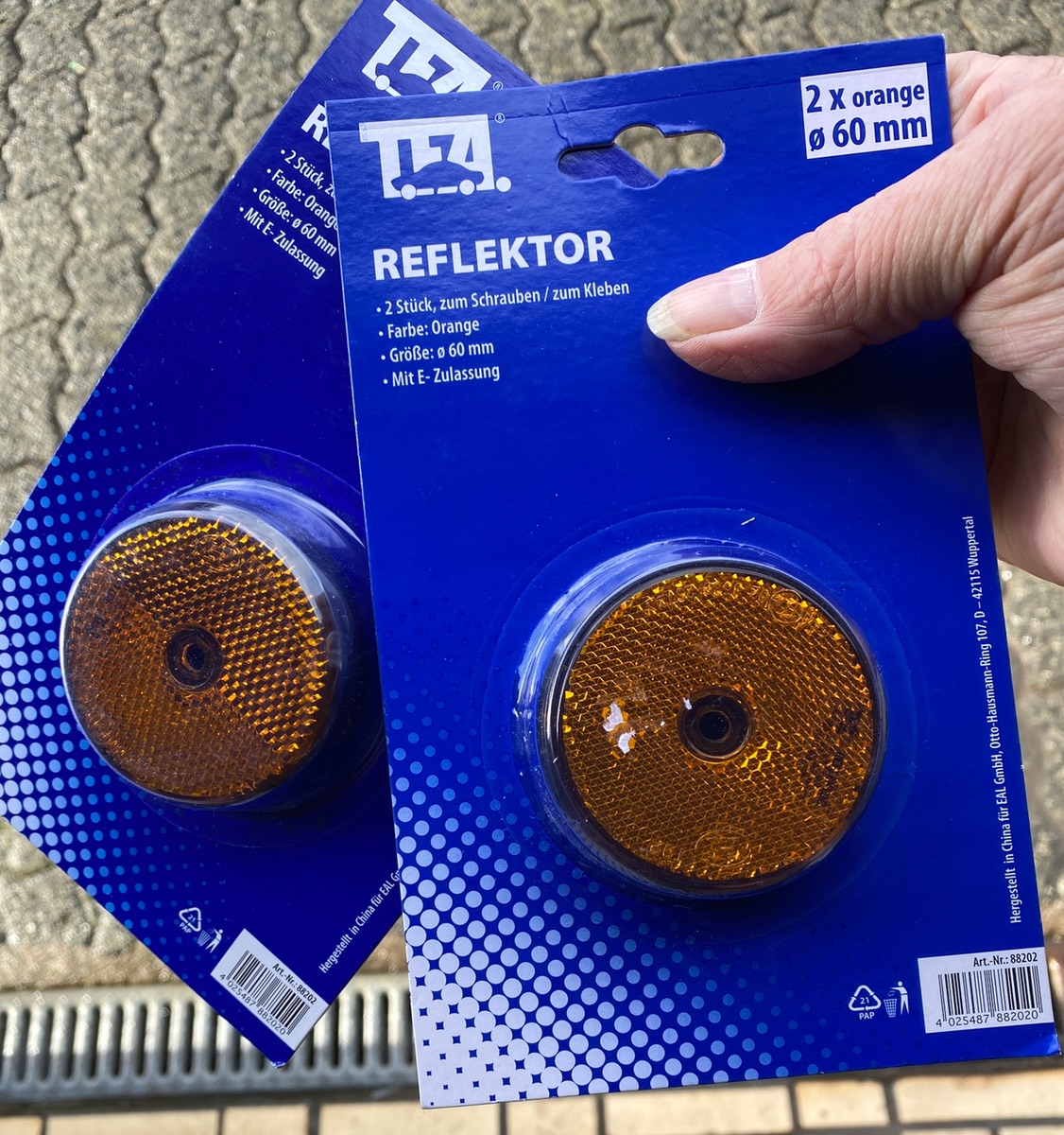

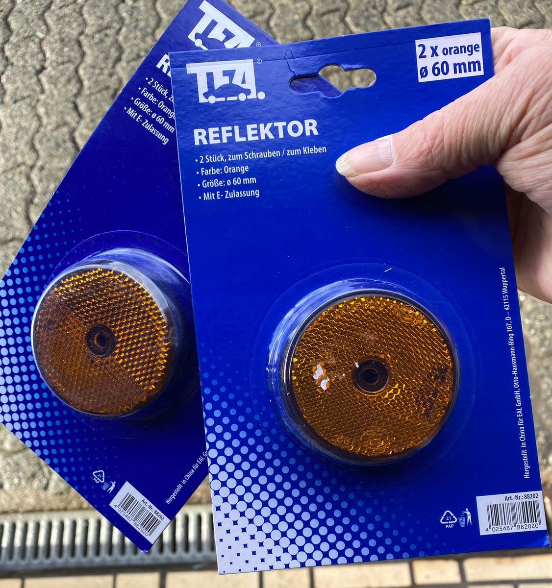

    So, hab heute sofort gehandelt und da sind sie :wboy: müssen jetzt noch montiert werden
