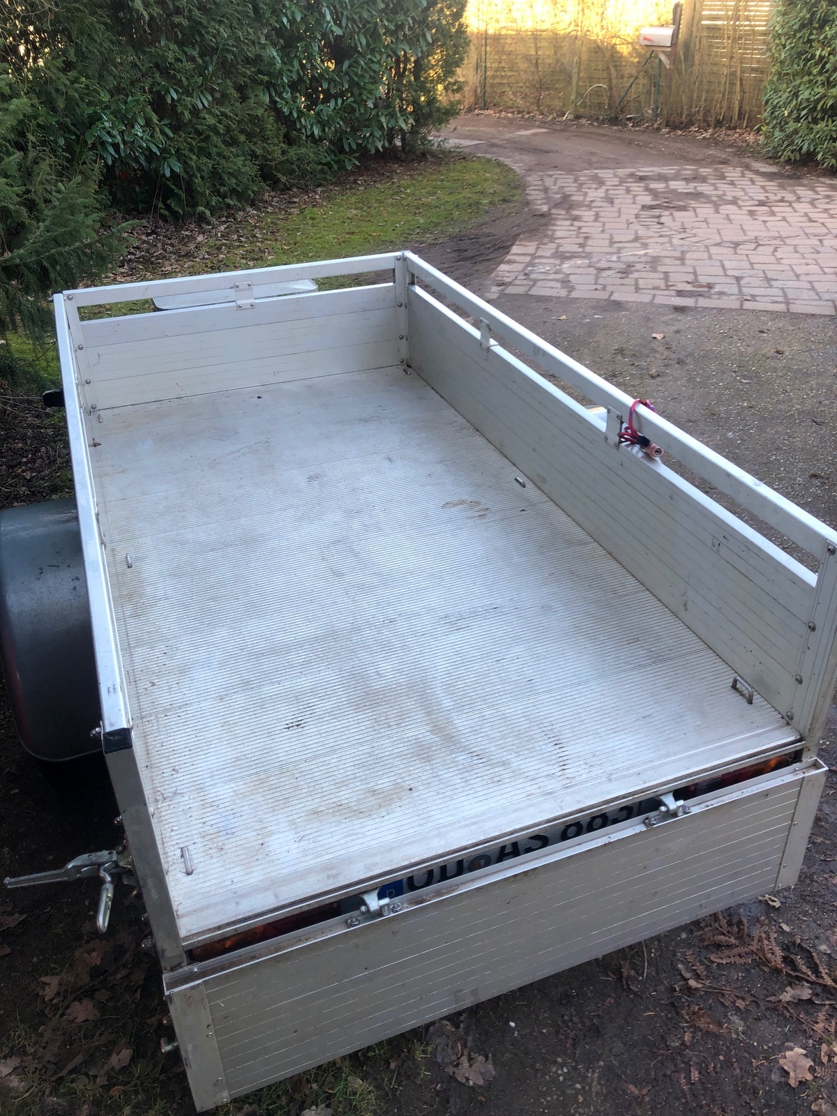

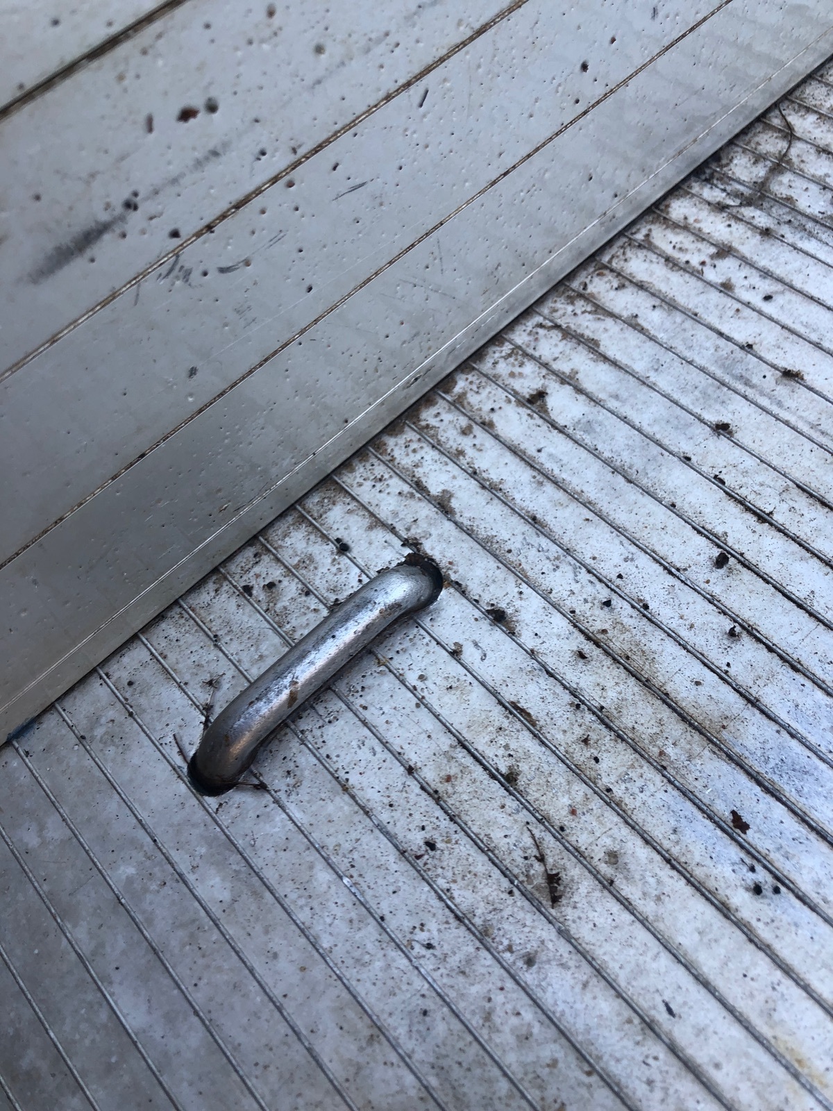

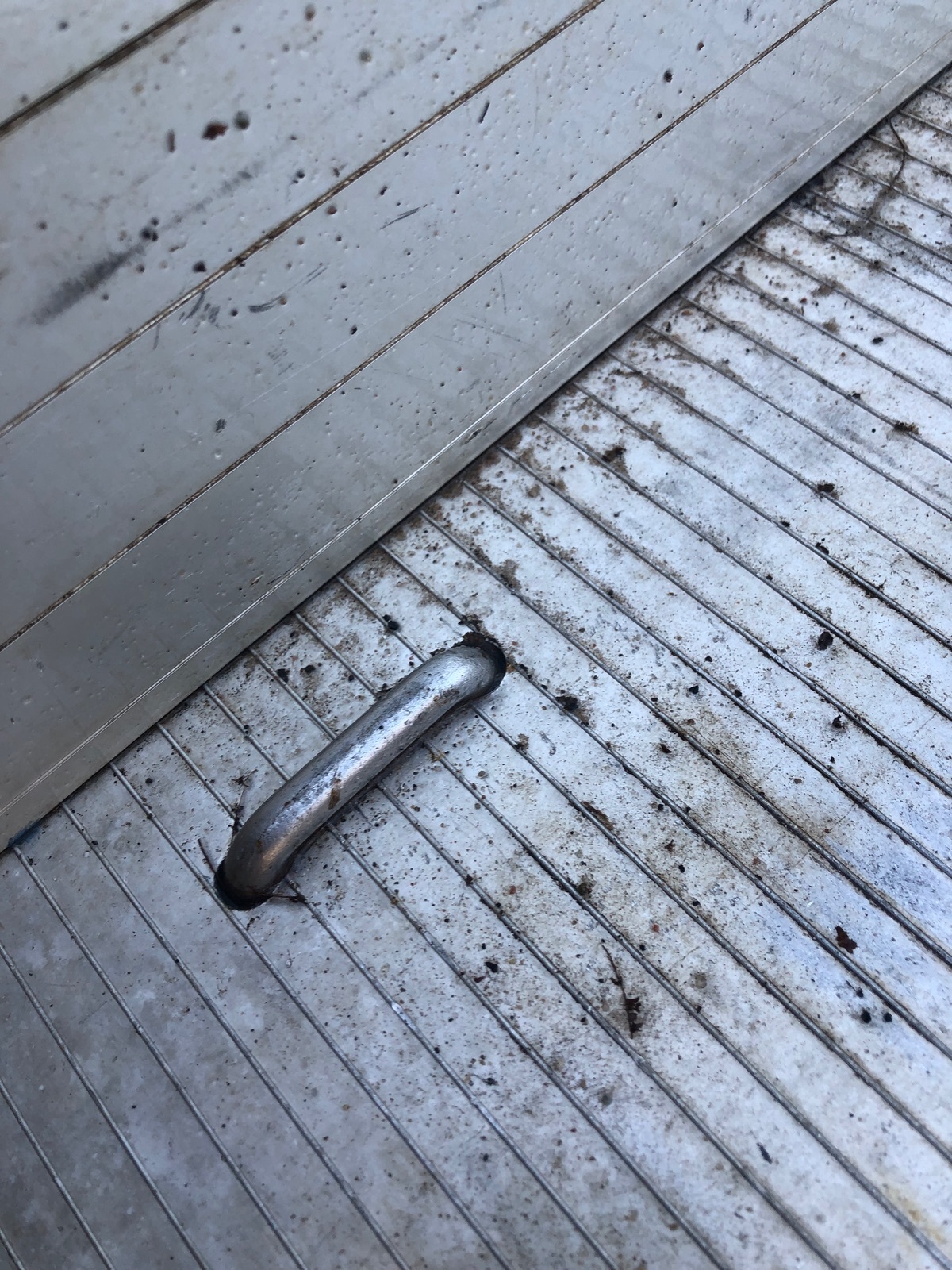

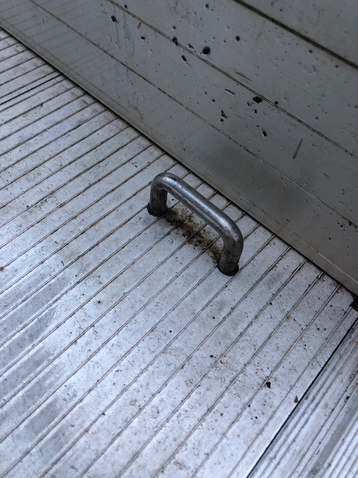

  • #67
    So, hier die Zurrösen an meinem Hänger. Die sind im Sandwich-Aluboden versenkt und lassen sich ca. 3cm rausziehen. Habe damals 6 Stück einbauen lassen.
    :atblack:
    #niewiederistjetzt!
  • #68
    Prima, dank Dir.
    ist das ein Aluboden?

  • #70
    Jepp, der ganze Hänger durch und durch.
    Der Hersteller (Kröger, Marke Alutrail) sitzt hier 3 km weiter im Nachbardorf. Die bauen echt vernünftige Hänger!
