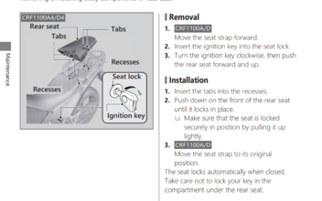

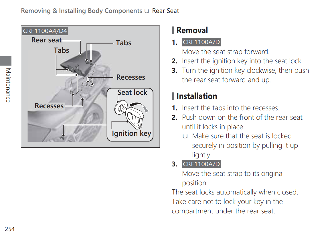

    Ich finde es ist genau anders herum. Sozius mit Schlüssel entriegeln und anheben. Fahrersitz ist dann eine Fummelei mit anheben und nach hinten schieben.
    Gruss mgr
    Wenn du die Fahrerbank runter nimmst, sind da links und rechts je eine Schraube an der Soziabank sichtbar. Wenn die abschraubst geht der Sitz raus.
    Ist nur bei der 1000er so
    Bei den 1100er Modellen ist's anders!
    ne Rote 16er mit DCT ; 8 Forumstreffen 2018-2025
    Carpe Diem :at4:
    Walter hat eine 1000er.
    Vordere Sitzbank per Zündschlüssel entriegeln und abnehmen, danach sind die beiden Schrauben der hinteren Sitzbank zugänglich.
