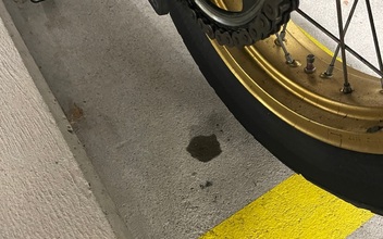

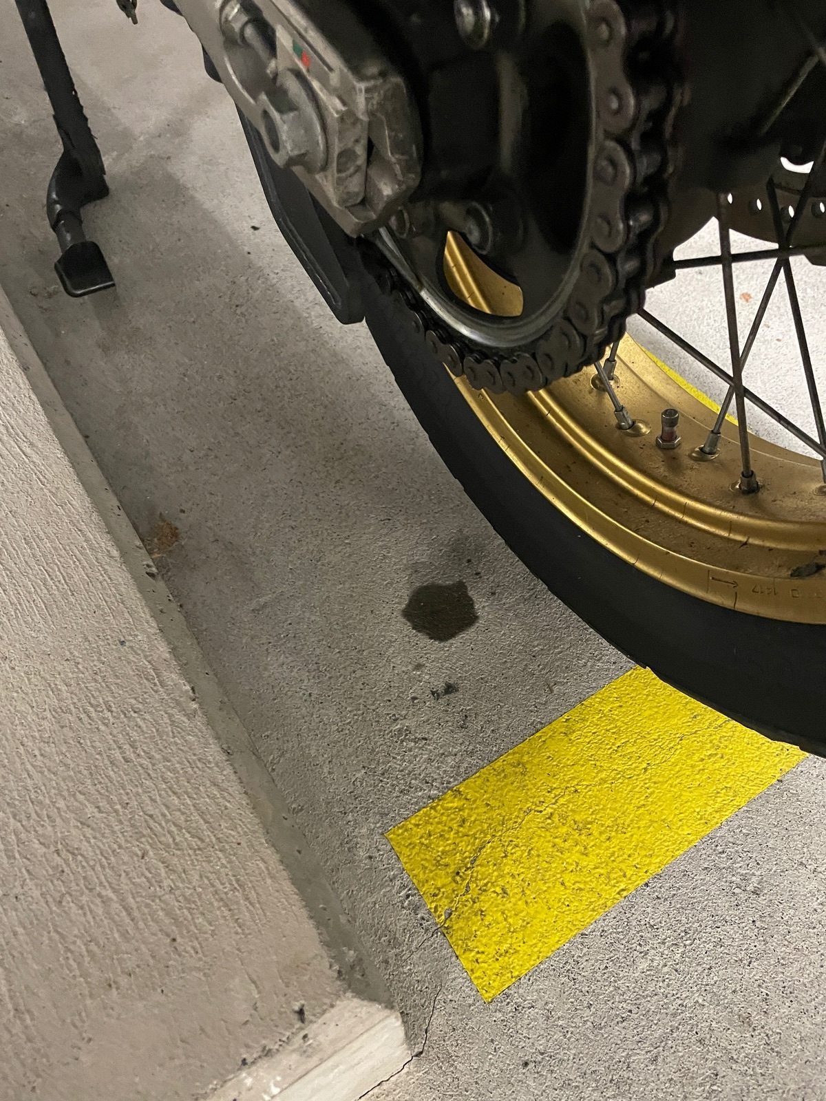

    Ich habe mein Bike auch in die Werkstatt gegeben zum Reifenwechsel. Hatte eigentlich wochenlang nicht. Heute am Moped vorbeigegangen und das hier bemerkt.
    Guten Morgen Frank,
    hab deinen Beitrag erst jetzt gelesen, sorry.
    Check mal ob das Öl da am Boden ganz frisch aussieht und ob da an der Kette ganz unten vielleicht noch ein frischer Tropfen hängt.
    Dann hat da so ein Schelm dran gezupft.
    Ist dem nicht so, muss irgendwo Luft ins System gelangen. Sitzt der Schlauch oben an OneOne fest? Kommt da oben Luft ins System, läuft der ganze Schlauch leer. Mir erscheint aber der Fleck etwas gar klein für 10-12ml.
    Montagefehler des Reifenmonteurs vielleicht? Reisst der bei der Radmontage die Kanüle aus dem Gummischlauch läuft die Kanüle selber und ein wenig vom grösseren Zubringerschlauch aus. Vielleicht hat der Monteur auch eine "zu" kurze Probefahrt gemacht und am Nippel gezupft? Bei den tiefen Temperaturen braucht es lange das Öl in die Kette einzubringen. Genauso langsam läuft es dann bei Stillstand vom Kettenblatt.

    Hi Dani,
    das Öl ist ganz frisch und gezupft hat sicher niemand. Meine AT ist immer abgedeckt.
    Ich kann mir auch nicht vorstellen, dass hier der ganze Schlauch leergelaufen sein sollte. Ich tippe auf, Schlauch nicht richtig an der Kanüle und die Kanüle ist dann leergelaufen.

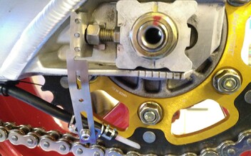

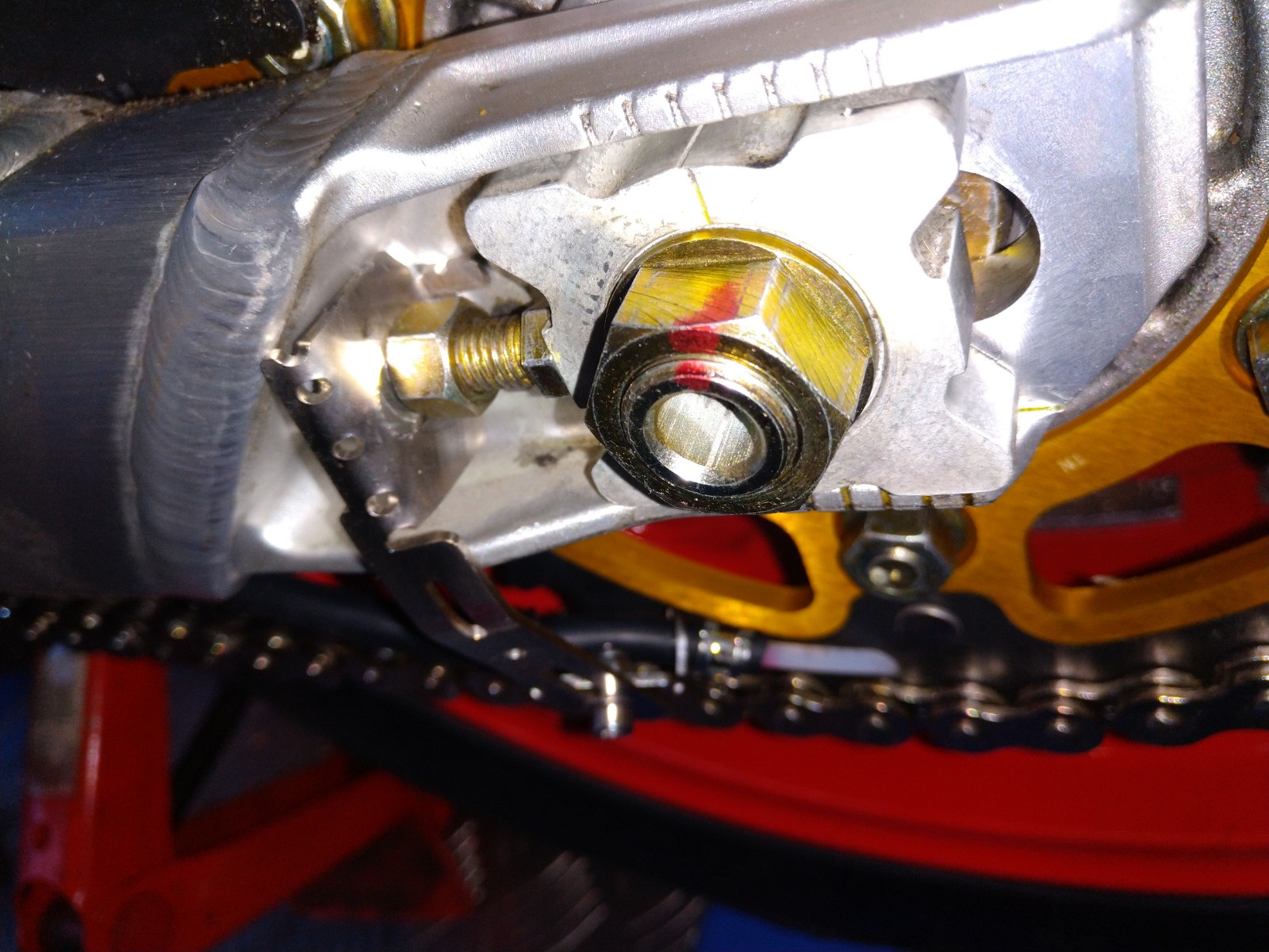

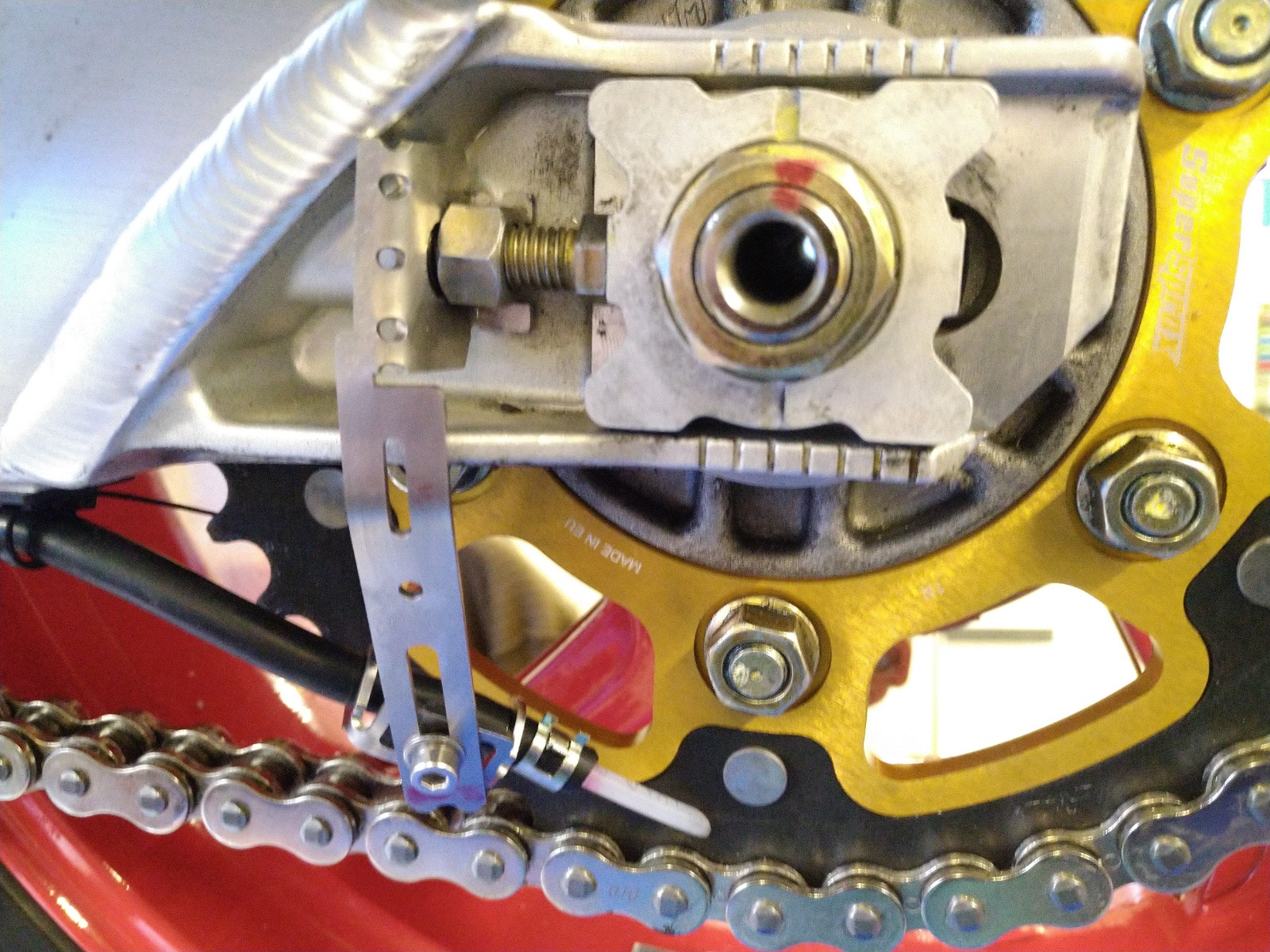

    Mein Youngtimerchen Ducati 900 SS hat einen neuen Kettensatz bekommen und auch gleich ein Ölerchen. Da sie keinerlei Gewinde zur Ständeraufnahme an ihrer Schwinge hat, kam mal wieder ein "Löffelchen" zu Einsatz. Geklemmt unter der Kontermutter der Spannschraube. Das Problem haben ein paar ältere Motorräder. Yamaha XT`s, Suzuki GSX1400, meine Laverda Jota und ein paar ältere Honda Klassiker aus den 80ern habens auch schon bekommen.
    Ich finde die sichtbare Anbringung gar nicht so daneben. Die Gefahr, dass man sich da was verbiegt beim Reifenwechsel ist viel kleiner.

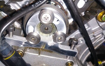

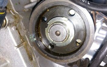

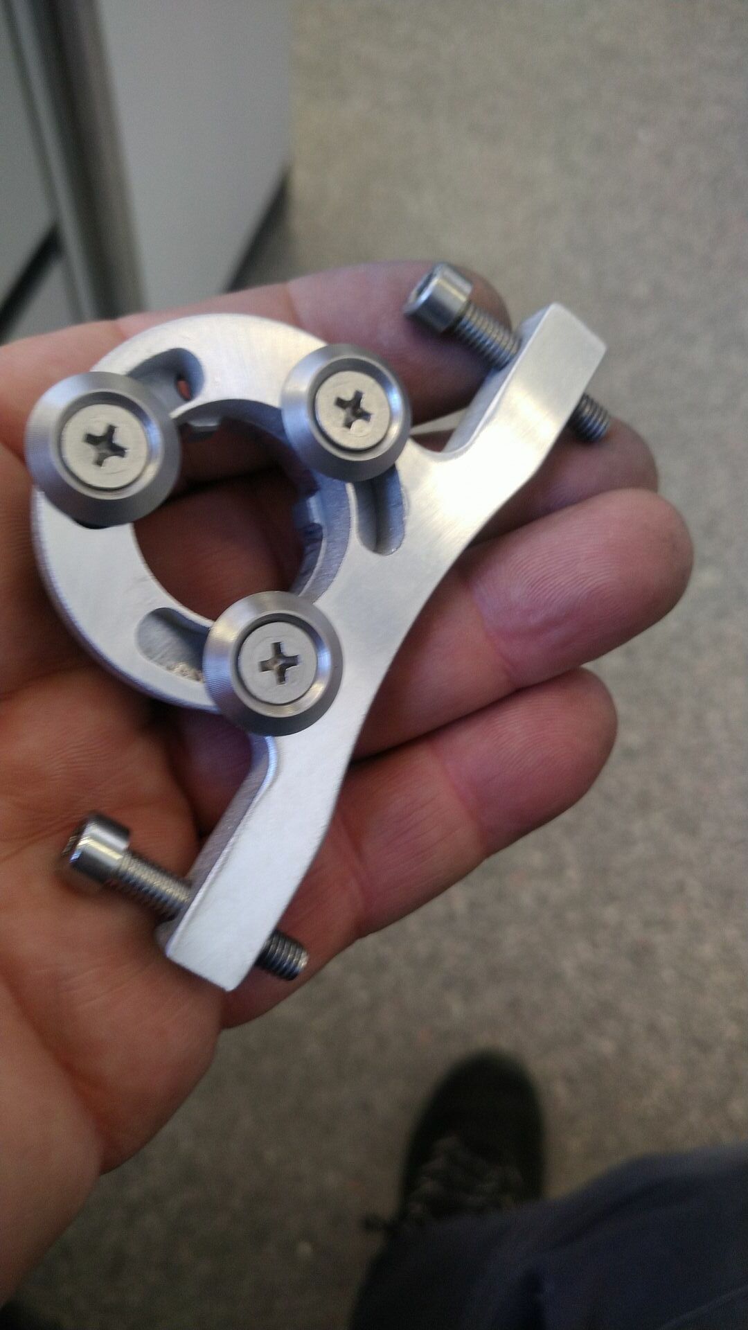

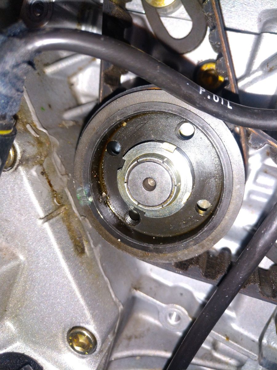

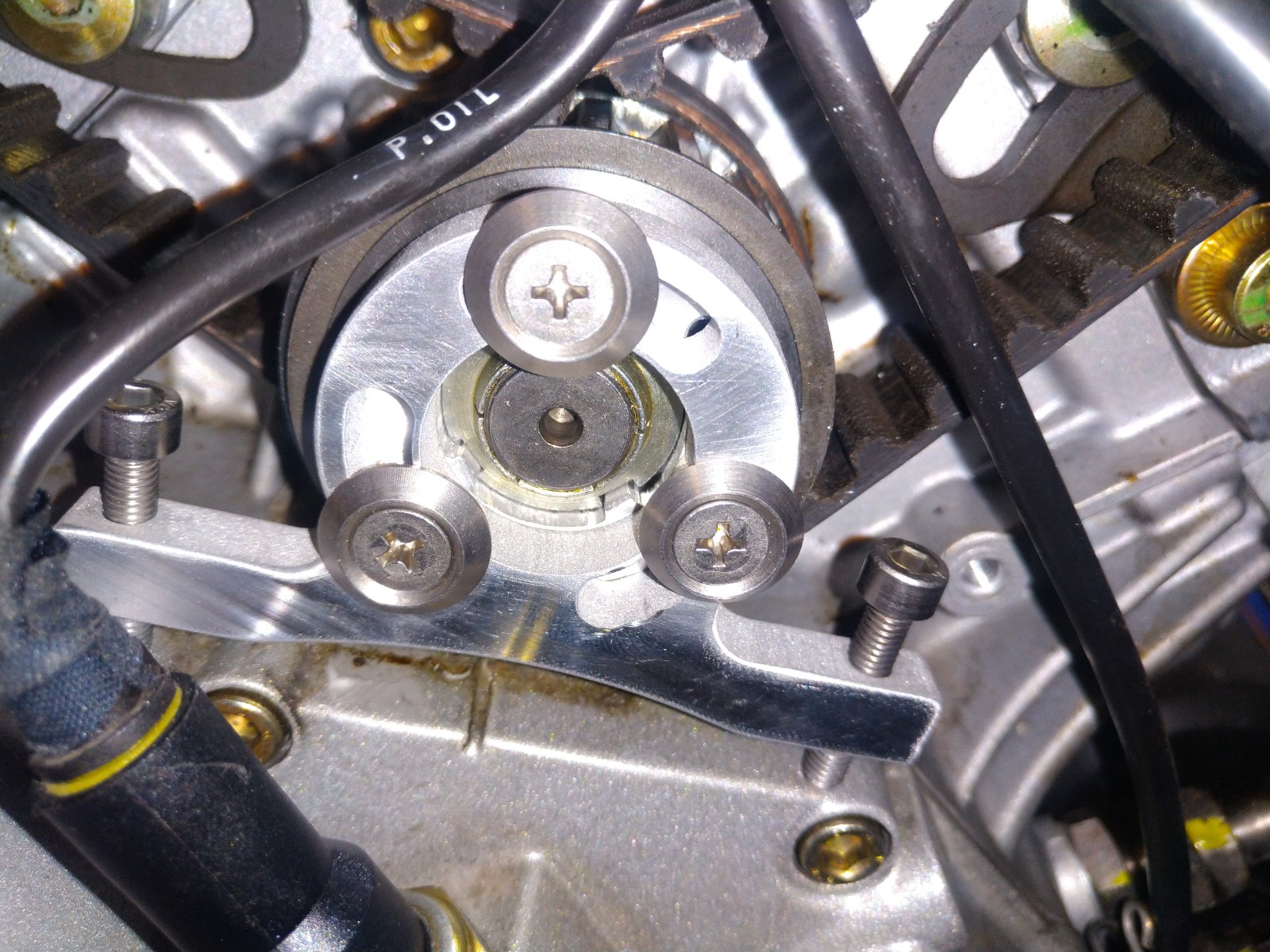

    Hab mir ein kleines Werkzeug für den Zahnriemenwechsel an der Duc 900SS gebaut. Damit lässt sich das Triebrad unten arretieren.
    Oben hat Duc mitgedacht und zwei Gewindehülsen integriert über die man die Nockenwellenräder blockieren kann.
    Da ich unten nicht bestimmen kann wie die Nutmutter angezogen zu liegen kommt, gibt es dafür einen verdrehbaren Verstellbereich. Mit den zwei vertikalen Schrauben stütze ich das Werkzeug am Motorgehäuse ab. Über die zwei M5 innensechskantschrauben kann ich sogar das ganze Triebrad zum einfacheren Auflegen des Riemens kontrolliert verdrehen. Und nächstes Mal lege ich, um dem Gehäuse einen Gefallen zu tun, auch je 5 Rappen unter die Schrauben, versprochen. :)
