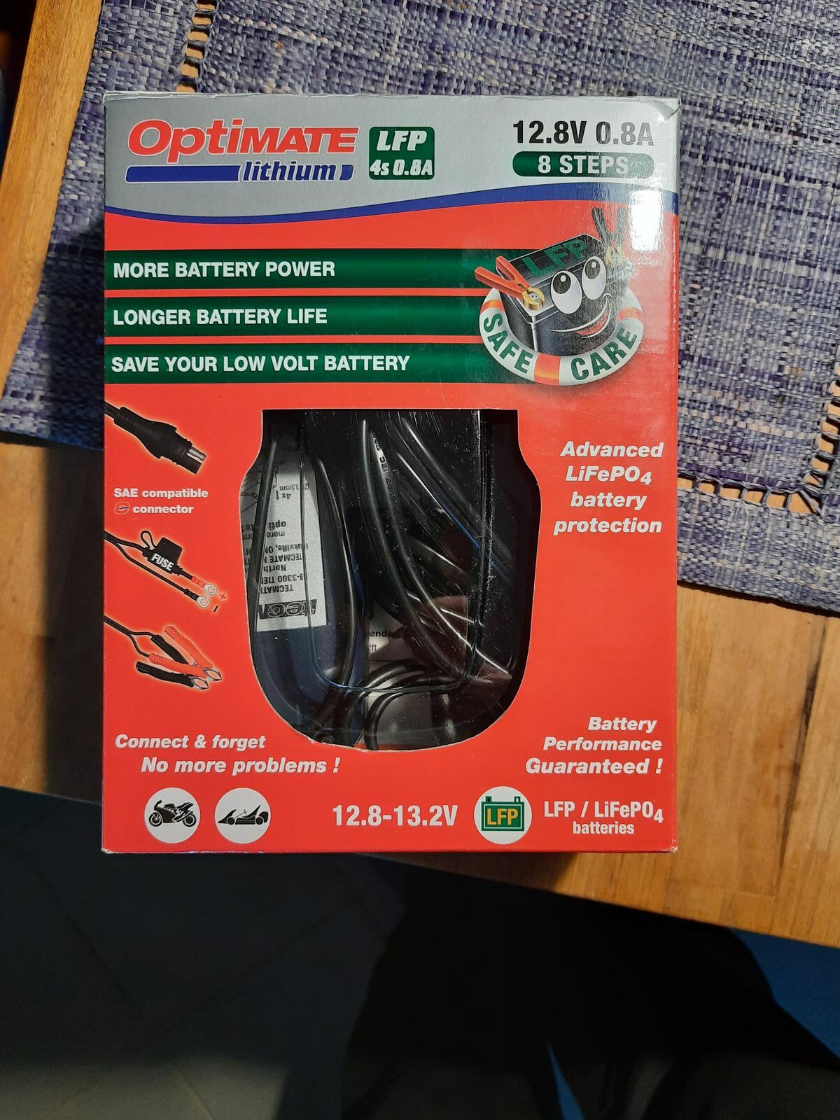

Ich habe seit 2019 eine JMT ohne BMS um damals 78 Euro, nachdem die originale SD04 Bleibatterie nach 3 Jahren tot war. Meiner Erfahrung nach ist das BMS bei langen Stehzeiten eher gefährlich für Lithiumakkus, da es Strom braucht und erst recht die Zellen entlädt (hat mir schon einen LiFePo Versorgungsakku gekillt). Ausserdem ist es ein Elektronikteil, der bei den hohen Startströmen im KFZ Betrieb stark beansprucht wird und somit kaputt gehen kann. Ein BMS braucht man eher für Solarbetrieb, da sind Ent- und Überladungen im Betrieb sonst möglich. Wer das Licht nicht bei stehendem Motor länger an lässt, ist ohne BMS besser dran. Meine AT springt nach einem halben Jahr Stehzeit ohne jegliche Wartung der Li-Io Batterie sofort an. 4 Ah sind für ein Motorrad mehr als genug. Mit 3Ah in eine leere 70Ah Bleibatterie geladen kann ich mein Auto starten. Ich würde die Batterie aufmachen und das BMS auslöten. Dann die Zellen messen und nachladen oder ggfs. tauschen. Wäre der Anschluss mit den Klemmen und die Befestigung der Batterie nicht so spezifisch hätte ich wahrscheinlich schon 2019 einfach acht 18650 Zellen als 4s2p eingebaut. Vergesst die KFZ-Ladegeräte, das war mal für Bleiakkus. Kauft euch einen günstigen Lader aus dem Modellbau, der auch Infos über Spannung und geladene (eventuell auch entladene) Kapazität anzeigt. Nur so kann man einen Lithiumakku bewerten. Eine KFZ Werkstatt kennt sich da nicht aus, Säureprufung gibt es nicht mehr. Just my cents nach 40 Jahren Akkupflege im Modellbau.
