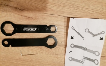

    ?thumbnail=1
    Damit und mit dem einfachen Bordwerkzeug, kannst du notfalls unterwegs die Kette spannen und sogar die Räder ausbauen.
    Und es ist leicht.
