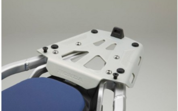

    Ich möchte mein Givi-Topcase V40 (Monokey) mit der Halteplatte Orig. Honda 08L80-MKS-E00 kombinieren. Passt das?
    Die Honda-Platte hat, im Gegensatz zu der Platte meines alten Mopeds (Givi SRA6403), keine versenkten Schrauben. Kommen sich die herausstehenden Schrauben der Honda-Platte mit dem Topcase ins Gehege? Passt das von den Abständen der 3 Befestigungspunkte? Bei Triumph gibt es ein System, das dem Monokey fast gleicht (Hersteller Givi) aber die Befestigungspunkte haben andere Maße.

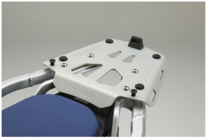

    ich habe mir die Bohrungen in der originalen Honda Platte einfach selber angesenkt und mit Senkkopfschrauben versehen.
    Mmn. haben die Linsenköpfe der originalen Schrauben doch ein wenig gegen das TC gedrückt, obwohl die Gummipuffer daneben ja auch nicht weniger überstehen.

    Ich hab's genauso gemacht, passt alles wunderbar. Die Linsenkopfschrauben (Orig. Honda) stehen vorne so weit hoch das man das Topcase (Givi V40) nicht in die Halterungen schieben kann. Mit Senkkopfschrauben somit absolute kompatibilität mit allen Monokey-Cases, egal ob von Givi oder von Honda vertrieben. Ist ne edle Lösung!
