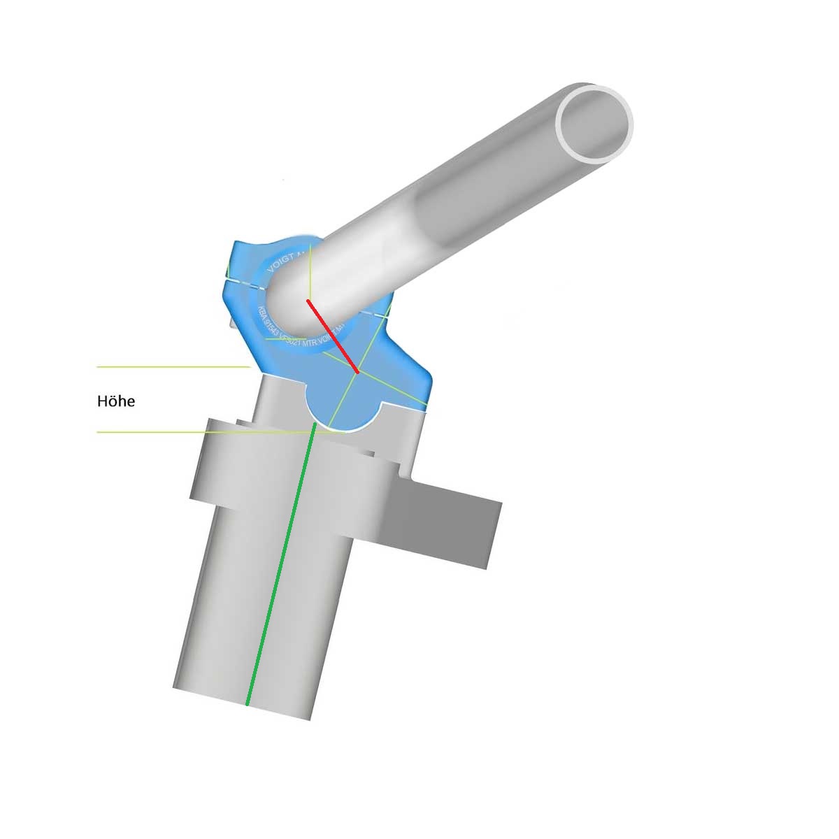

  • #25
    Sorry Wildhog,
    ich kann Dir gerade nicht folgen ... mein Plan ist es, die Erhöhung mit dem Versatz nach vorne anzubauen. Ich habe das mal schnell photogeshoppt (auf Basis der Abb 5 bei Voigt):
    :atblack:

  • #27
    Meiner Meinung nach ist eure Denkweise richtig. nur die REchnung ist falsch
    DEr Lenkopfwinkel (grün) ist eigentlich nicht der lenkkopfwinkel, weil der aus der horizontalen gemessen wird.
    euer angenommener Gegenwinkel hat aber richtig 27,5°.
    Aber das nur bis zur mitte der Lenkeraufnahme, oder in diesem Fall bis zum oberen Punkt der grünen Linie.(untrerer Punkt des Lenkerrohr)
    Die rote Linie hat aber n Winkel von 45°(geschätzt) Seitenverhältnis 21/30 = ca 0,7 was einem 55° winkel (gerechnet) entspricht
    und so ist relativiert sich das mit den 5,6mm versatz. bzw ist falsch.
    Oder hab ich was falsch verstanden, oder übersehen ?
    Original Voigt angabe. 30mm höhe, 21mm versatz.
    Und der Winkel der Ankathete ist 55°
    Problem, weil keine Infos, ist der Versatz der Lenkeraufnahme, grüne Strich in der oberen Grafik zum Mittelpunkt des Lenkers
    7 Mal editiert, zuletzt von Wildhog ()
  • #28
    Habe das jetzt nicht nachgerechnet. Möchte aber anfügen, dass ich bei der Skizze von einer schemtischen und keiner geometrischen Aussage ausgehe. Optisch habe ich den Eindruck, dass hier die 20mm-Erhöhung mit 21mm Versatz gezeigt ist. Wir kämen also entwas höher und der Versatzwinkel (rote Linie) müsste etwas steiler ausfallen.
    Aber, wie gesagt, das ist nur mein optischer Eindruck ...
    :atblack:
  • #29
    Japp, die gezeigte Zeichnung ist auch die 20mm erhöhung.
    Ich gehe immer noch davon aus das eine 30mm gewünscht ist von dir
  • #30
    ist gar nicht so einfach ohne CAD. Aber hier sieht man meine Überlegung
    tan Lenkkopfwinkel = x/30
    x=0,52*30 = 15,6 mm
