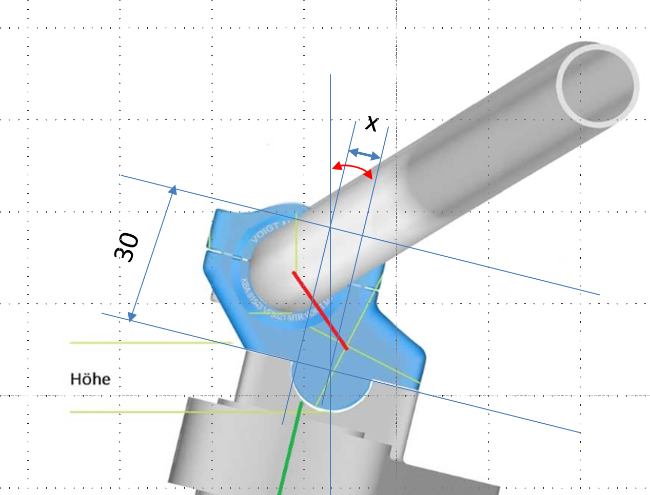

    Jaha, ich verstehe deinen Lösungsansatz. Nur ist der nicht ungkleich komplizierter ohne CAd , Gerade mit noch mehr unbekannten. Ich hab nämlich auch kein Cad im Moment

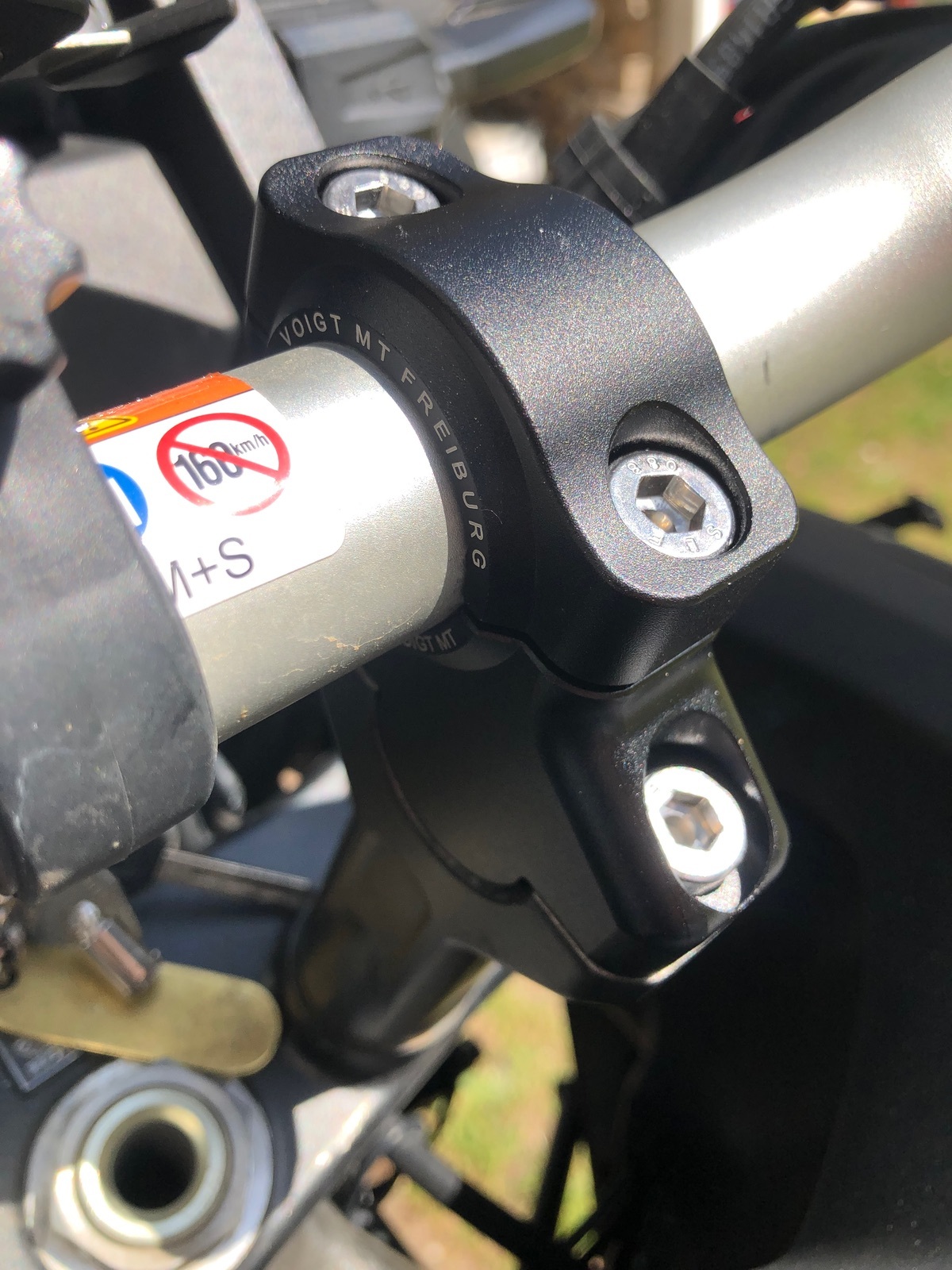

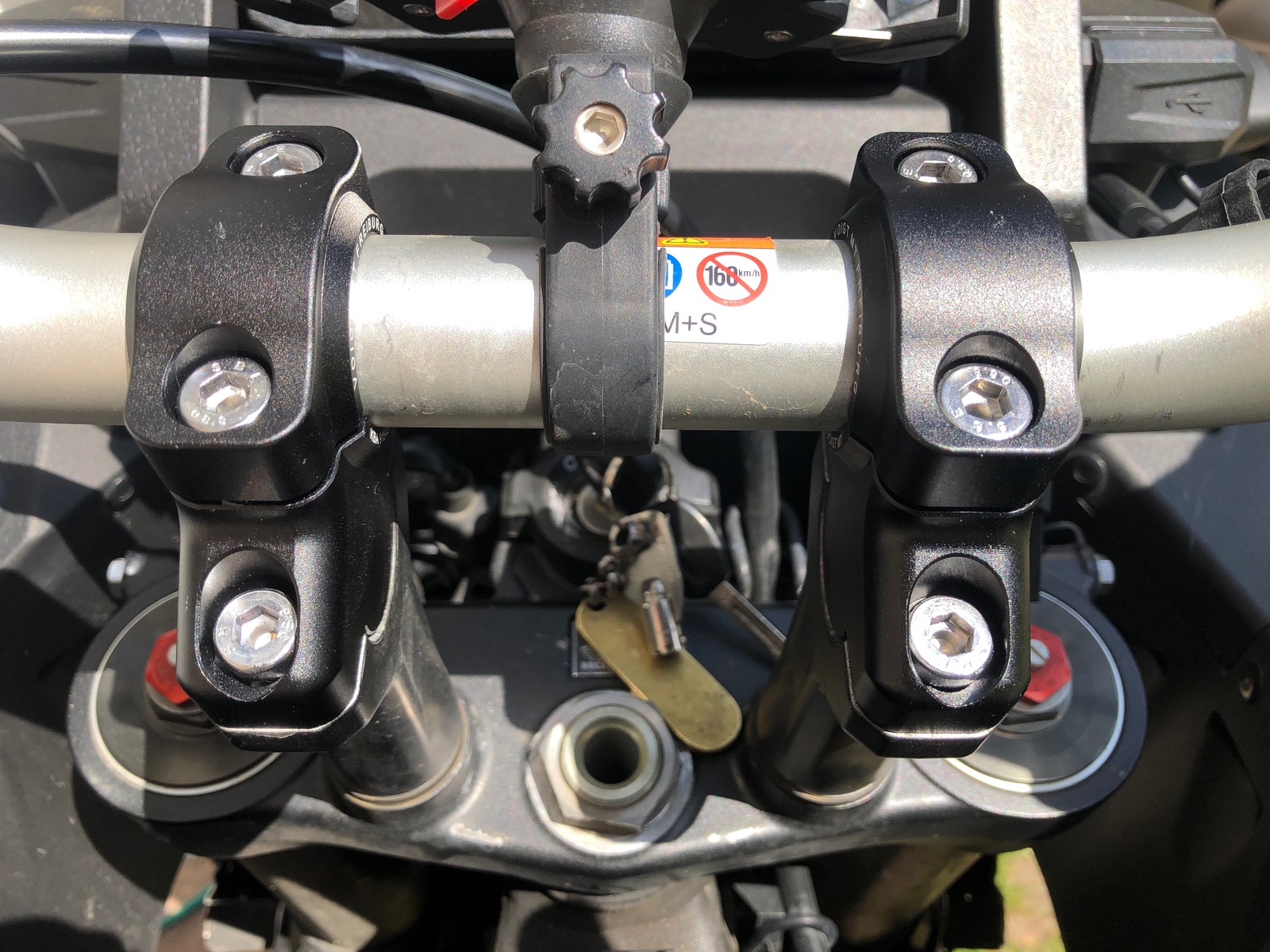

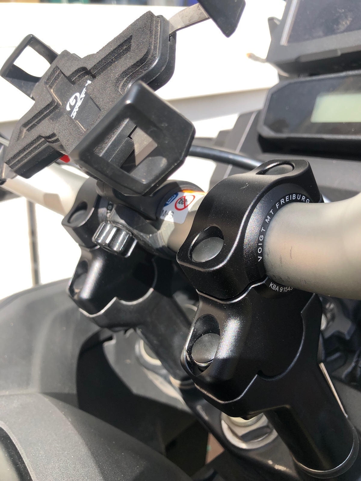

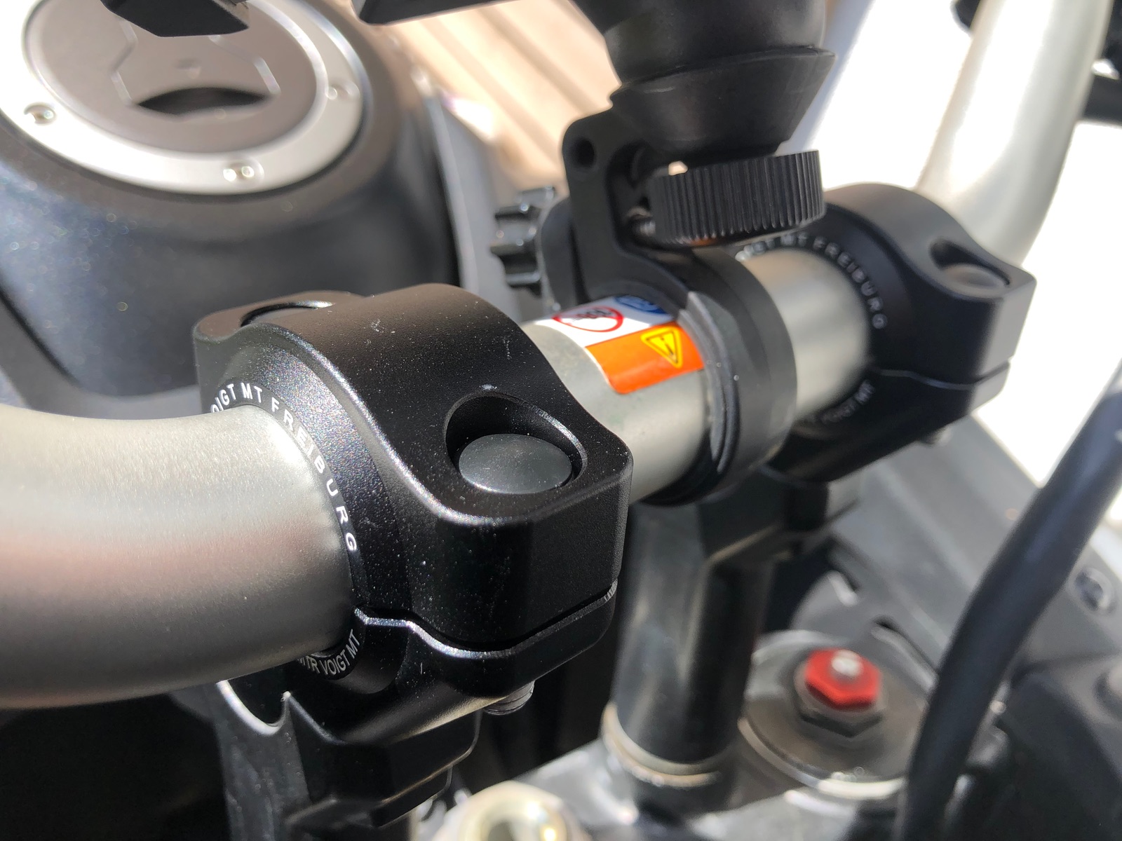

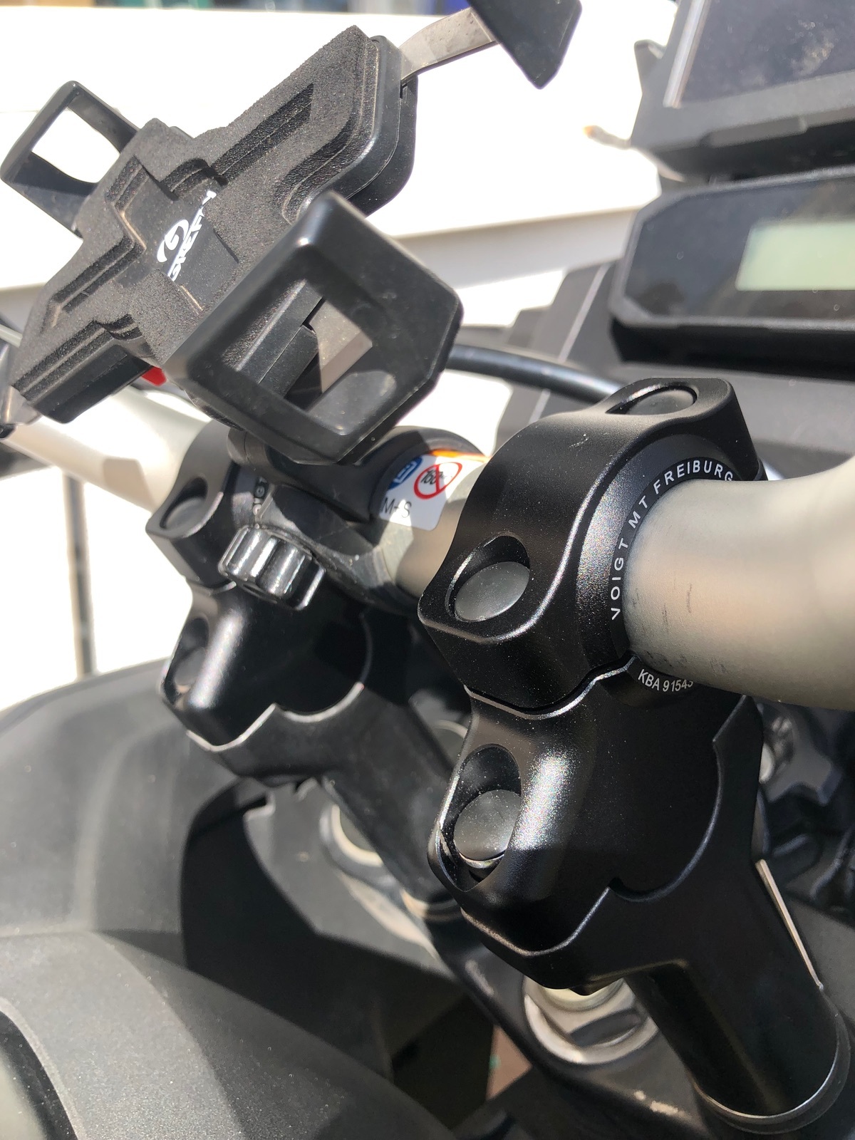

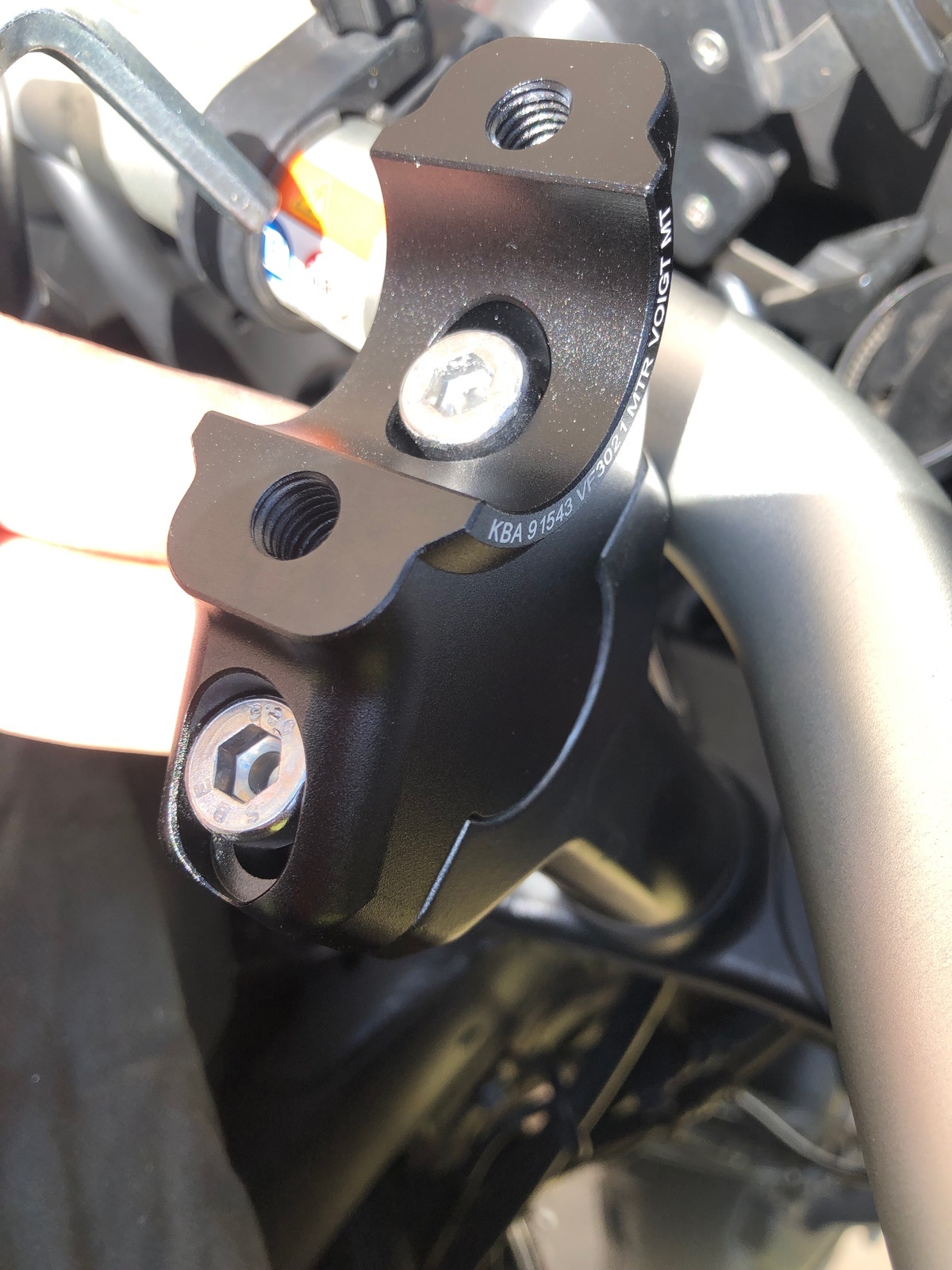

    So, der Drops ist nun gelutscht!
    Ich habe mich für die 30mm Voigt-Erhöhung mit 20mm Versatz nach vorne entschieden.
    Das wirkt sehr stimmig.
    Auch die Verarbeitung inkl. der halbrunden Ausbuchtungen für die originale Lenkeraufnahme finde ich gelungener. Das Goldfischtümpel-Problem wird so sicher nicht auftreten.
    ABE für die Variante liegt vor, Kabelzüge und Leitungen sind lang genug, wenn man den Lenker nicht zu weit zu sich kippt.
    SW hat übrigens geschrieben, sie sehen keine Probleme mit dem offenen Langlöchern und der ABE-Eintrag für die 30mm an der SD08 soll noch mal geprüft werden.
    Wenn sich der morgige Fahrtest nicht als Flop herausstellt, bleibe ich sicher bei den Voigts. Fühlt sich gut an.
    :atblack:
  • #40
    Gude Andi,
    ist es nicht so, dass bei Honda die Lenkeraufnahme nicht symmetrisch ist? Will sagen, dass man einen Adapter benötigt, wenn man die Lenkererhöhung (statt standardmäßig nach hinten) nach vorne drehen will (wie es für Großgewachsene logischerweise sinnvoll ist). Ist ein solcher Adapter dabei bzw. hast Du das was in der Richtung bemerkt? Danke für die Info.
