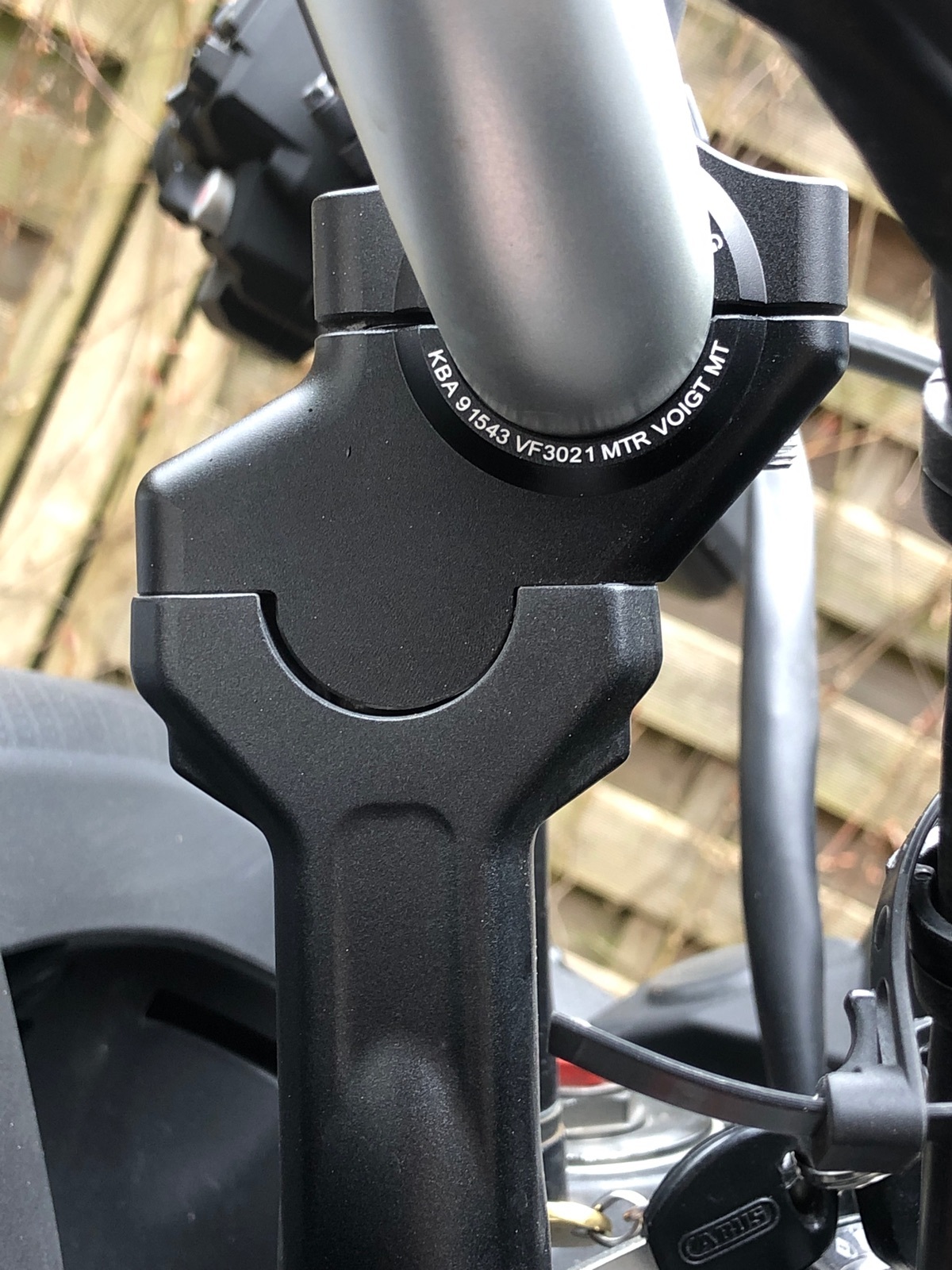

    Gude Andi,
    ist es nicht so, dass bei Honda die Lenkeraufnahme nicht symmetrisch ist? Will sagen, dass man einen Adapter benötigt, wenn man die Lenkererhöhung (statt standardmäßig nach hinten) nach vorne drehen will (wie es für Großgewachsene logischerweise sinnvoll ist). Ist ein solcher Adapter dabei bzw. hast Du das was in der Richtung bemerkt? Danke für die Info.
    DlHzG, Oliver
    LG, Oliver
    An meine Haut lasse ich nur Leder und AT
  • #42
    Moin Oliver,
    ne, die Lenkeraufnahme ist symmetrisch und die Erhöhung ohne weiteres „falsch“ herum montierbar. Hatte da vorher bei Voigt angerufen und die haben das bestätigt, dass es möglich ist.
    Fühlt sich nach den ersten Metern gut an mit meinen 197.
    Klar, Optik ist etwas giraffig, aber mit der Vorverlegung ist es irgendwie stimmiger.

  • #46
    Nochmal ein Bild in der Achse des Lenkschenkels. Alles symmetrisch.
    :atblack:

  • #49
    Gude.
    Ja, das Kabelgedöns passt noch. Allerdings könnte man den Lenker nicht mehr zu weit zum Fahrer hin „rollen“. Ist aber alles fertig montiert völlig stimmig.
    Der Umbau war für mich die beste und elementarste Veränderung am Bike. Hat man sich erstmal an der Giraffenlook mit dem langen Hals gewöhnt, kommt einem jede Serien-AT wie ein Spielzeug vor.
    im Sitzen wie im Stehen ein absoluter Komfortgewinn.
    Ich fahre die Voigt an der „kleinen L“ und bin 197cm..
