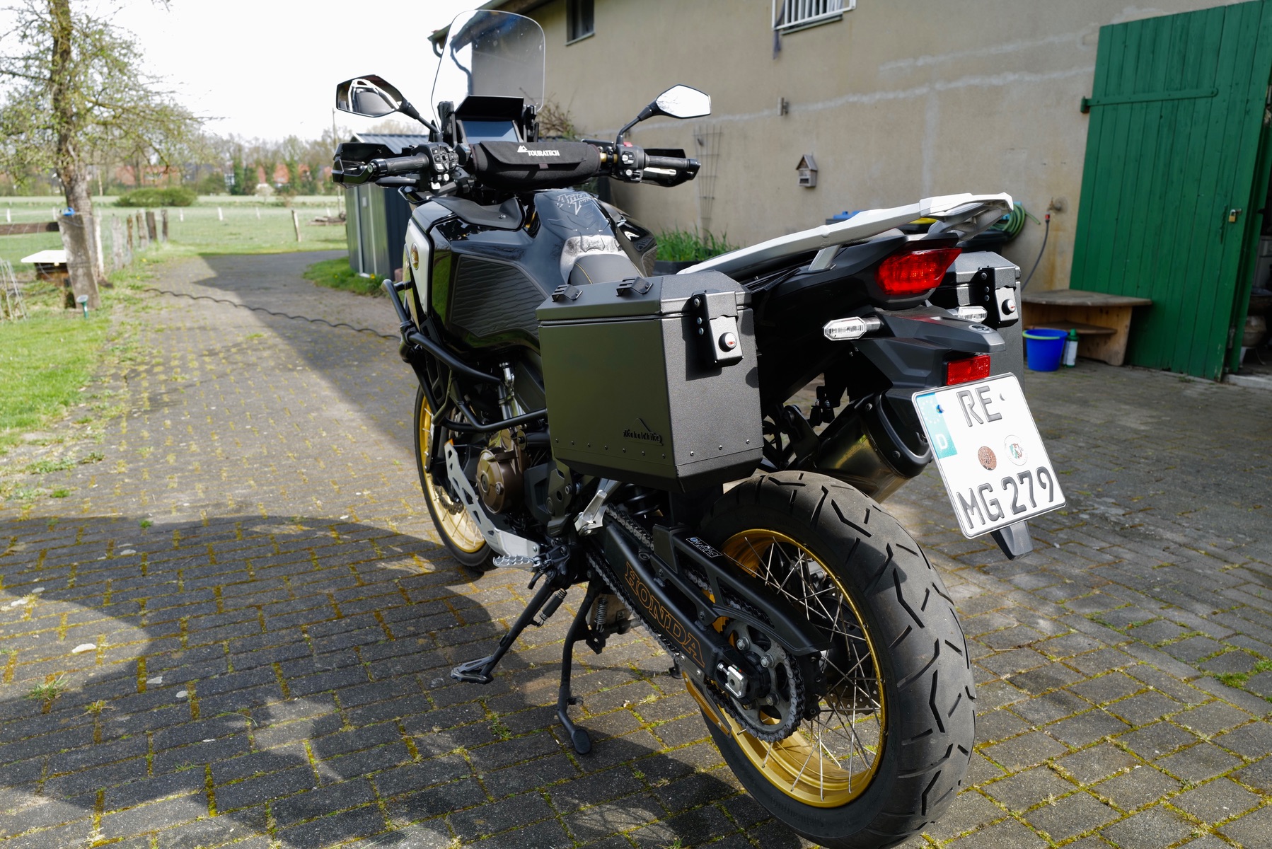

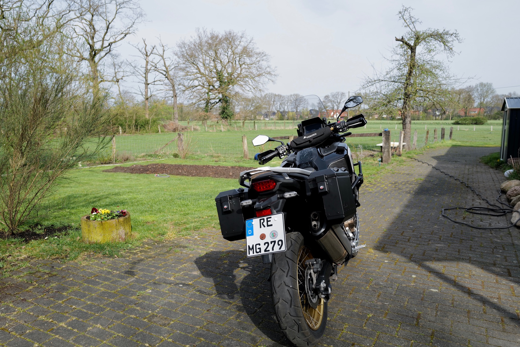

Koboldbike 16/13l ohne Träger
    Passt nicht viel hinein, perfekt für den Alltag und einen Gepäckminimalisten wie mich.
    Ich probiere seit zwei Jahren mit Gepäcklösungen herum, die „normalen“ Koffer sind mir zu klobig, obwohl zu einer AT Koffer sehr gut passen...
    Topcase ist super praktisch aber ich finde es einfach häßlich.
    Touratech Softbags Extreme Edition sind super, aber für den Alltag zu fummelig.
    Koboldbike bietet eine Alukoffer-Lösung ohne Kofferträger und baut sie auch in 16/13 Liter. Italienische Handarbeit, sehr wertig.
    Optisch (finde ich) eine riesen Aufwertung zu meinem Topcase (habe ich jetzt inkl. Heckträger abgebaut).
    Eine längere Probefahrt heute hat mich überrascht - besserer Blick nach hinten (kein TC im Bild) und ich hatte das Gefühl bei höheren Geschwindigkeiten auf der BAB weniger windanfällig.
    die Kobolds haben m.W. keine extra Träger, werden direkt am Bike befestigt, d.h. wenn du sie abnimmst, bleibt da nix.

    Die Koffer sind mit der vorhandenen Trägeraufnahme (SD09) kompatibel.
    Verriegelung lösen und abnehmen - ca. 20 Sekunden. Und am Moped verbleibt…… nichts :handgestures-thumbupright:

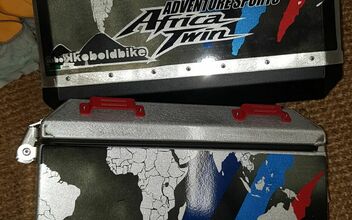

    An der Kofferrückseite befindet sich eine Aufnahme für das Trägersystem, zwei Halter oben in die beiden Aufnahmen und ein beweglicher Halter (hoch runter) für die untere Aufnahme, der dann von der Kofferinnenseite mit einem Rädchen fest verschraubt/angezogen wird. Unten ist noch ein Halter der auf der Soziafußraste aufliegt.
    Kobold bietet alle möglichen Größen und verschiedene Modelle an und Individualisierungen nach Wunsch. Die Farbe kann man sich aussuchen, auch unterschiedliche (Deckel/Boden/Seite/innen, z.B. blau/rot/weiß).
    Die Aufnahme für die Unterseite war nicht ganz passend, etwas gefrickel, musste ich zurechtschneiden - da schreibe ich Kobold nochmal eine Email. Ansonsten alles top, dauert aber ab Bestellung ca. vier Wochen (wird erst nach Bestellung gebaut).
