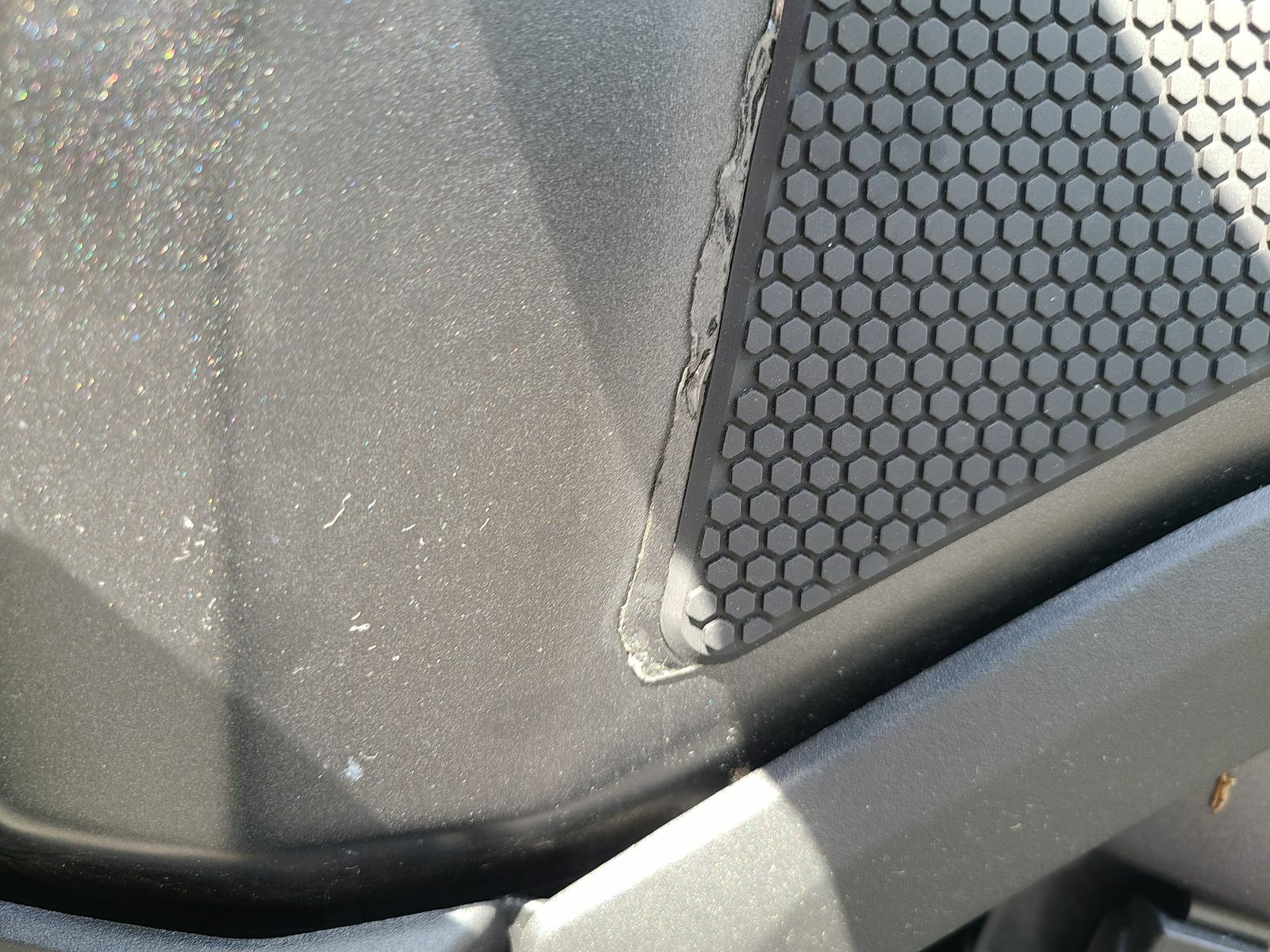

    Habe mir für knapp 20€ Tank Pads (Crf1000) von Wish bestellt, die an sich absolut zu empfehlen sind, anstatt 90€ für die nahezu identischen von Altrider auszugeben.
    Nach den ersten heißen Tagen und 3000km sind sie auf dem Gummi Kleber nach hinten/unten verrutscht.
    Bei 900km Strecke mit drei Tankstops habe ich die Beine schön daran entlasten können, wodurch ordentlich Druck von oben kam.
    Jetzt möchte ich den Kleber austauschen und suche Klebeband, das dem Standhält.
    Heißt Hitzebeständig und nicht zu dick.
    Außerdem sollte es restlos wieder zu entfernen sein.
    Hat jemand eine Idee oder Erfahrungen?
    Gruß Tim

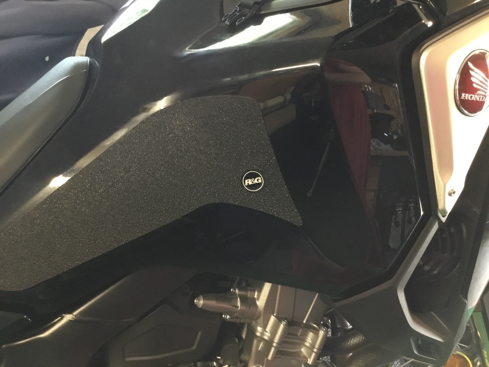

    Ich verstehe, dass man nicht unnötig Geld ausgeben möchte. Aber aus meiner Erfahrung in der Auto Industrie, beschädigst Du mit Eigenbau Methoden entweder den Lack vom Tank oder Du löst Dein Pad in Mush auf. Daher würde ich empfehlen eher neue Pads zu besorgen.
    Hier ein Bild von meinen, nicht teuer und funzen 😊
