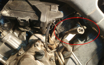

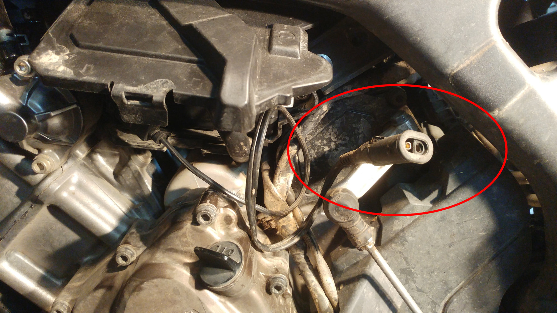

    Habe heute zum ersten Mal meine Batterie meiner (Erstbesitzer) Africa Twin CRF1000 2017 gewechselt - dabei ist mir folgender lose Steckerbuchse aufgefallen:
    Die Kabel sind direkt mit der Batterie verbunden, +-Kabel ist noch mit einer Sicherung abgesichert.
    Blinker, Rücklicht etc funktionieren.
    Ich finde auf die schnelle kein Gegenstück, das Kabel ist ja nicht nicht sooooo lang. Was verbinde ich damit?

    Ich habe das Motorrad direkt vom Händler - Vorführmodell - mit ca. 100km gekauft. Ist diese Verkabelung also NICHT ORIGINAL mit der Batterie verkabelt?

    Das ist eine SAE Stecker für die Originale Honda Batterie Ladegerät. Kannst es Abbauen wenn du es nicht brauchst.
