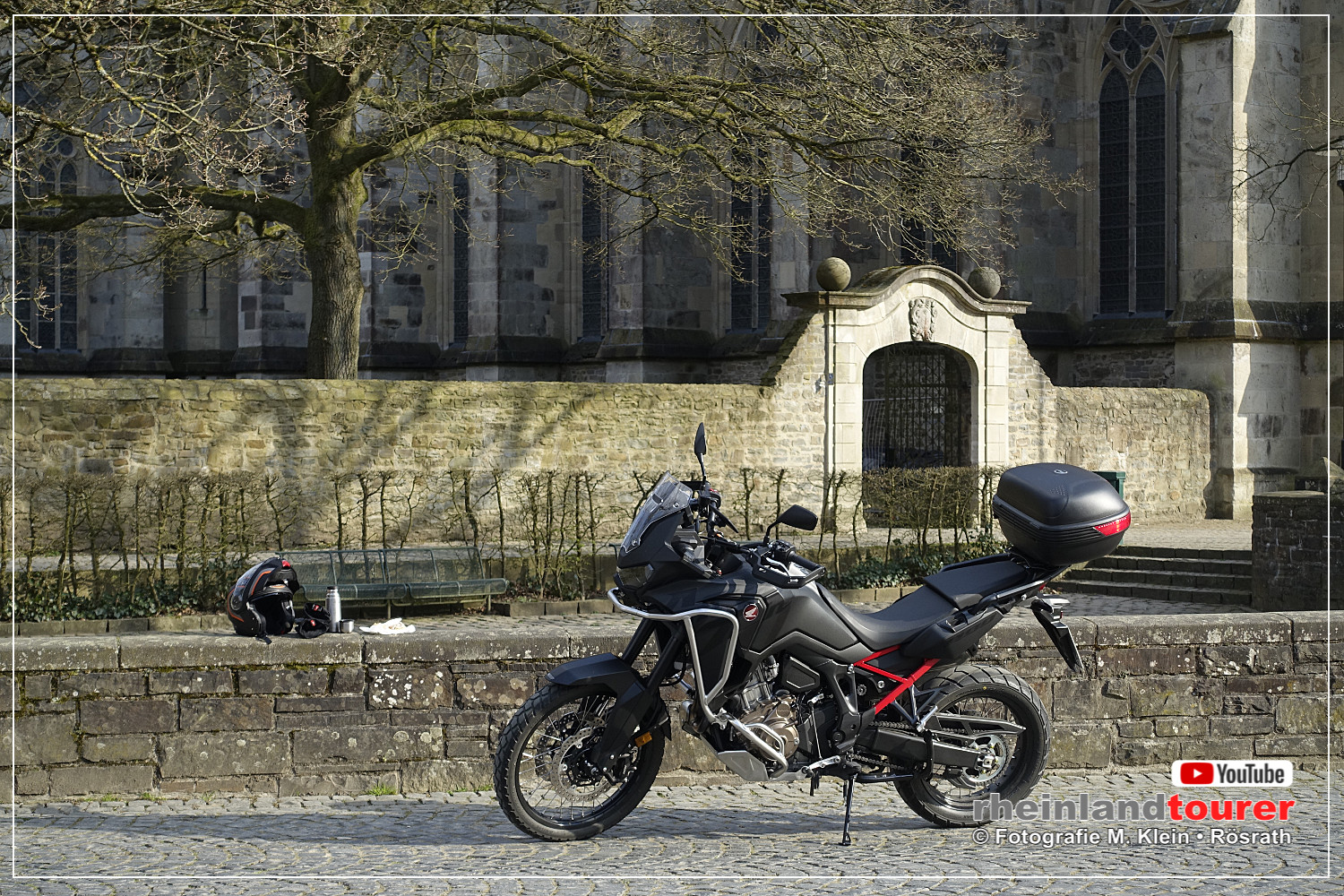

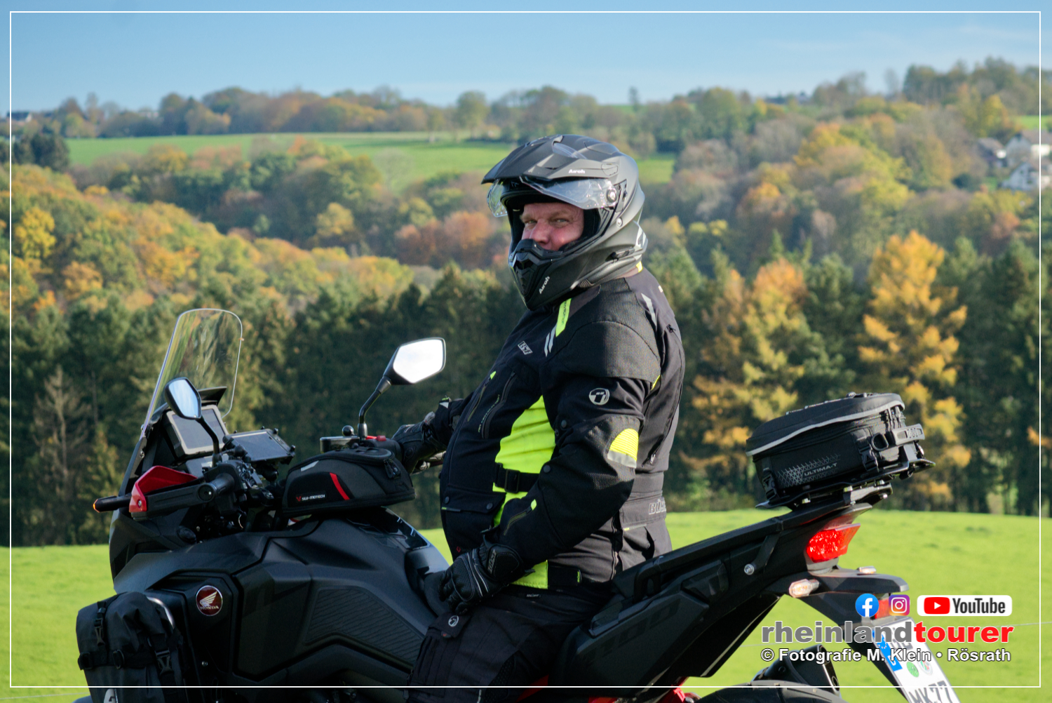

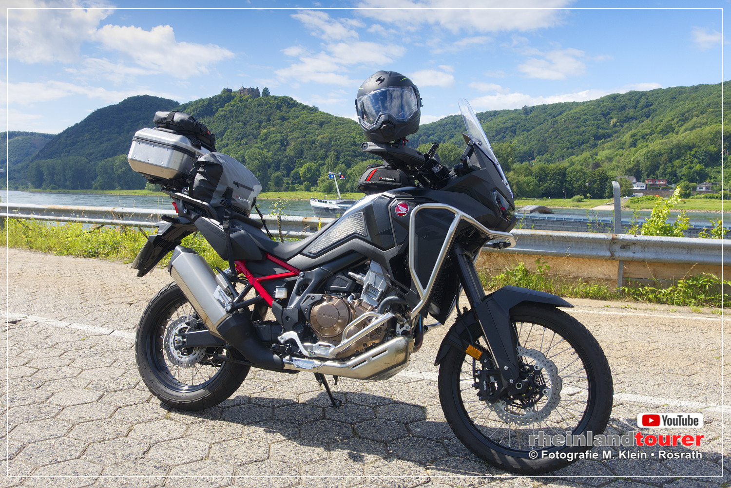

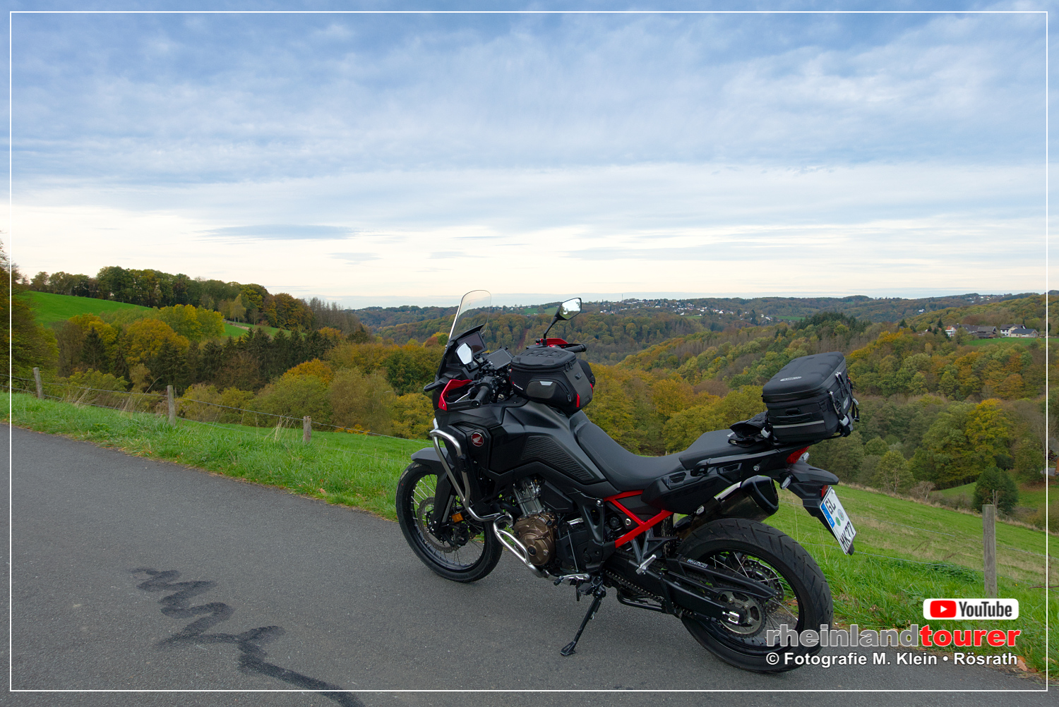

    da ich von meinen älteren Motorrädern noch drei (gingen bei Kleinanzeigen nicht weg, ...würde auch gerne noch was abgeben) unterschiedliche Givi Topcases hatte habe ich das Adventure Rack von SW Motech mit Monokey montiert, ... bin sehr zufriden damit, da passt alles Alu, Kunststoff und man bekommt auch fast jede Tasche dran, .... das einzige was mich etwas stört ist das das SW Rack ca 1cm höher daut als die Honda Platte, .... da sind solche Distansstücke dabei, ... hatte Honda bei der Auslieferung so angebaut, kann man ggf. auch raus machen, ....
