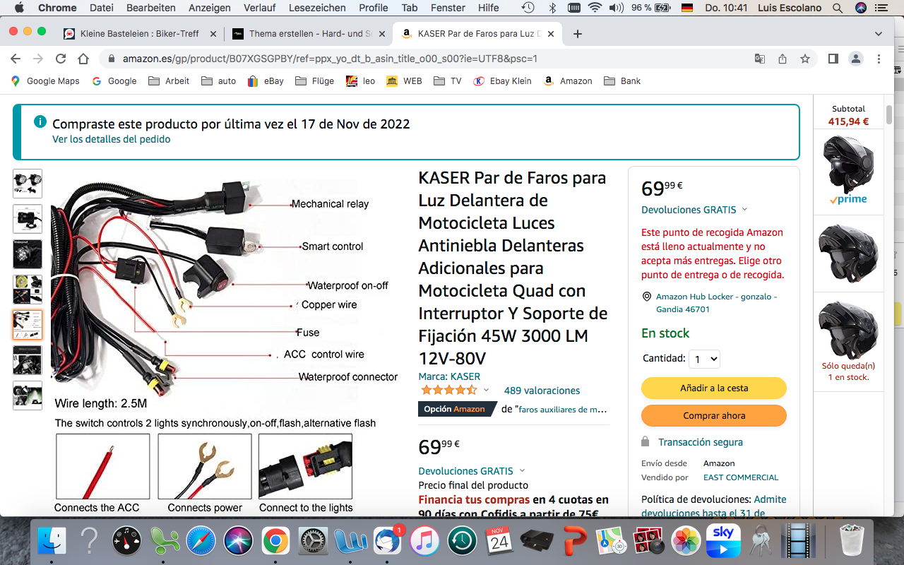

    Hallo, habe für meine Africa 1000 Zusatzscheinwerfer gekauft die komplett verkabelt geliefert wurde, also Anschluß sehr einfach. Jedoch ist am Ein- und Ausschalter der rote ACC Control wire wo ich mir nicht sicher bin wo ich diesen anschließen soll. Auf jeden fall an Plus, sonst geht nichts. Habe ausprobiert diesen an den Pluspol der Batterie zu halten, und da funktioniert alles. Gibt es einen anderen leicht zugänglichen Pluskabel wo ich den ACC Control wire anschließen kann ?

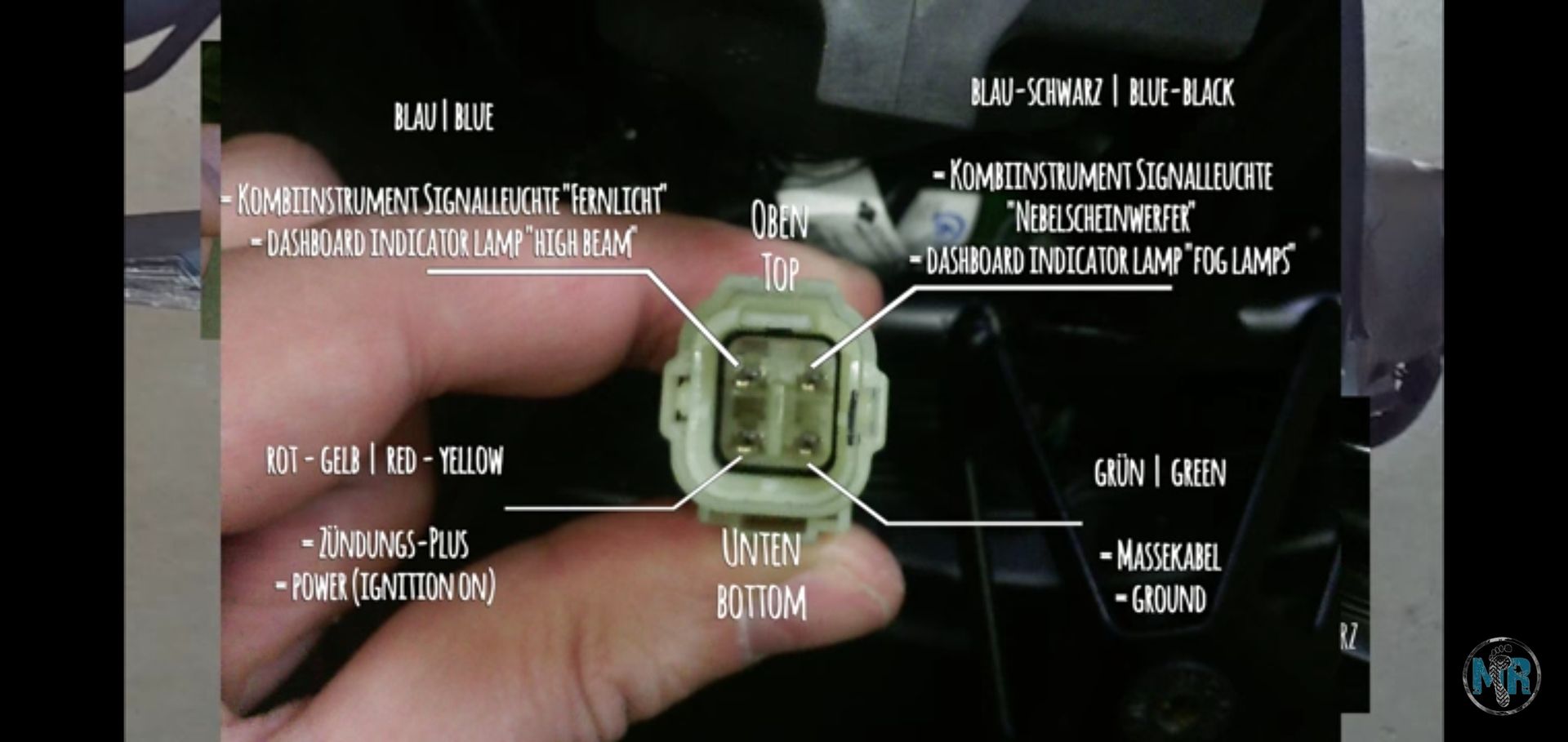

    auf Zündungsplus wäre gut, muss ich mal schauen wo dieser Stecker ist und wie ich das Kabel da anbringe. Erstmal Danke aus dem sonnigen Süden

    Um an den Stecker zu kommen, muß die Seitenverkleidung und die Lampenmaske demontiert werden. Er befindet sich unterhalb der Tachoeinheit. Dazu gibt es gute Videobeschreibungen eines ehemaligen Forumsmitglieds auf YouTube.

    ich muss ja lediglich ein einziges Kabel (Bild: ACC Control Wire) an Plus anschließen. Könnte es einfach an Batterie Plus anschließen, aber dazu ist das Kabel zu kurz, deshalb dachte ich es einfach an ein + Kabel irgendwo im Cockpit

    Dann nimm die Verkleidung nochmals ab und nimm den vierpoligen Stecker.
    Ansonsten kannst du bei Zündungsplus auch am Standlichtkabel abgreifen.
    Warum kannst du das rote Kabel nicht verlängern?
    Dann reicht es bis unter den Sitz.
    Das könnte der kleinste Aufwand sein.
