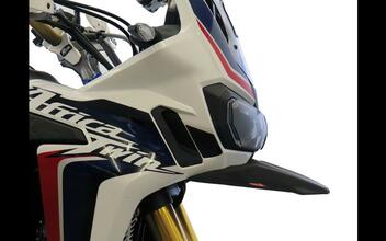

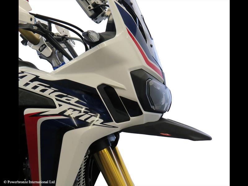

... oder kann doch evtl. diese Nase von Powerbronze den Winddruck von unten reduzieren oder beseitigen?
[attachment=0]image.jpeg[/attachment] -
