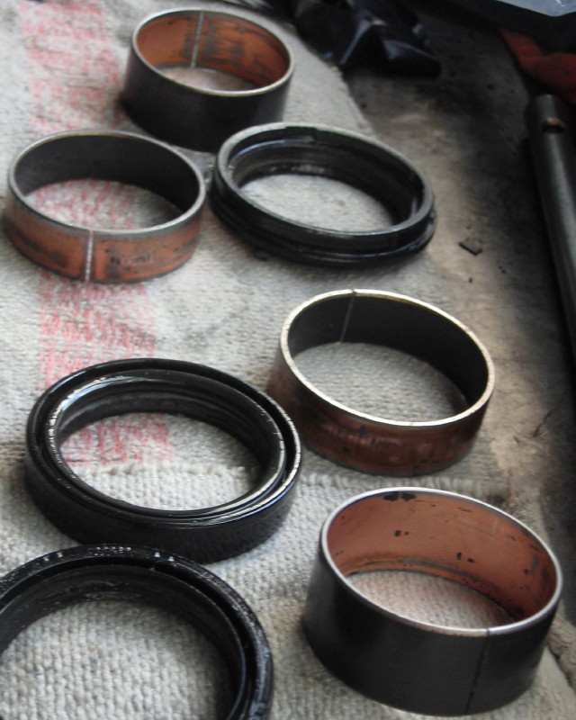

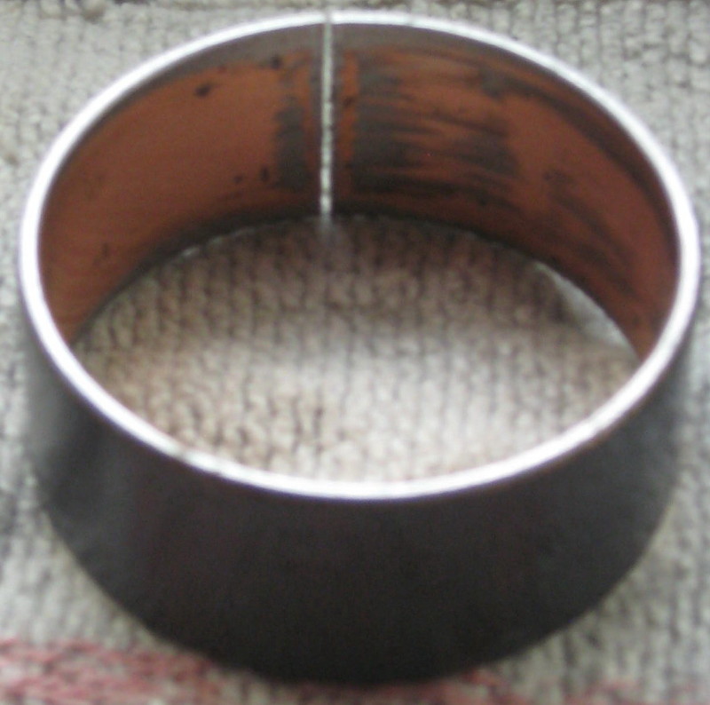

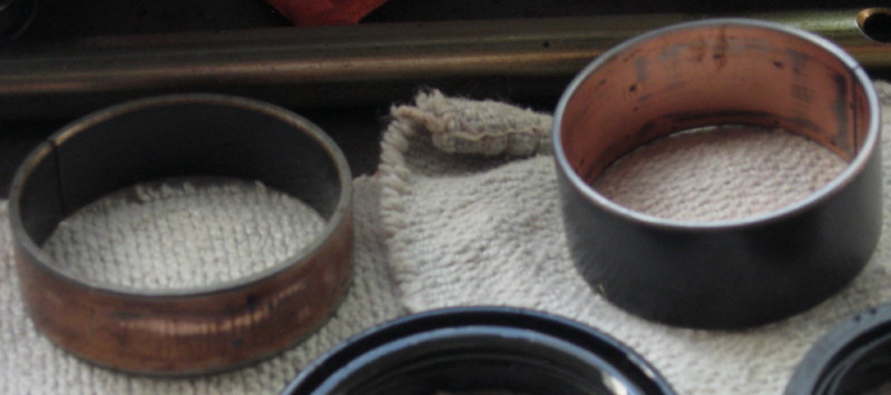

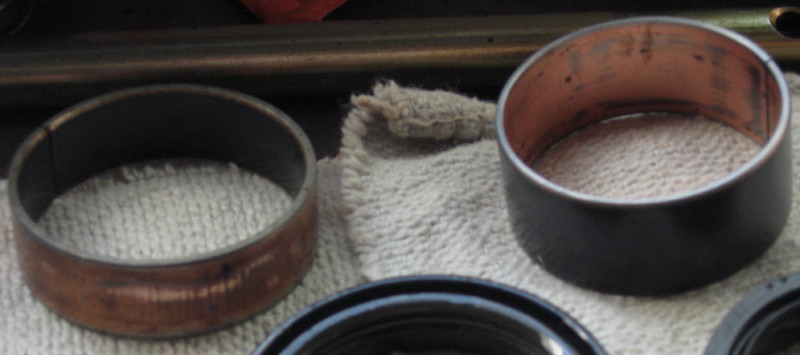

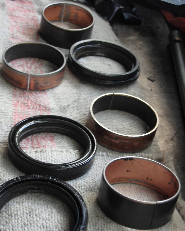

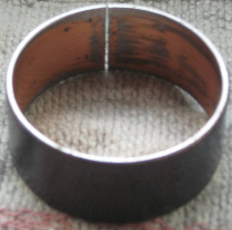

    Deine Theorie könnte auch erklären warum sich meine Gabel jetzt mit neuen Dichtringen und Gleithülsen beim Eindrücken von Hand im Stand spürbar besser anfühlt als vorher aber das "Hoppeln" völlig unverändert ist.
