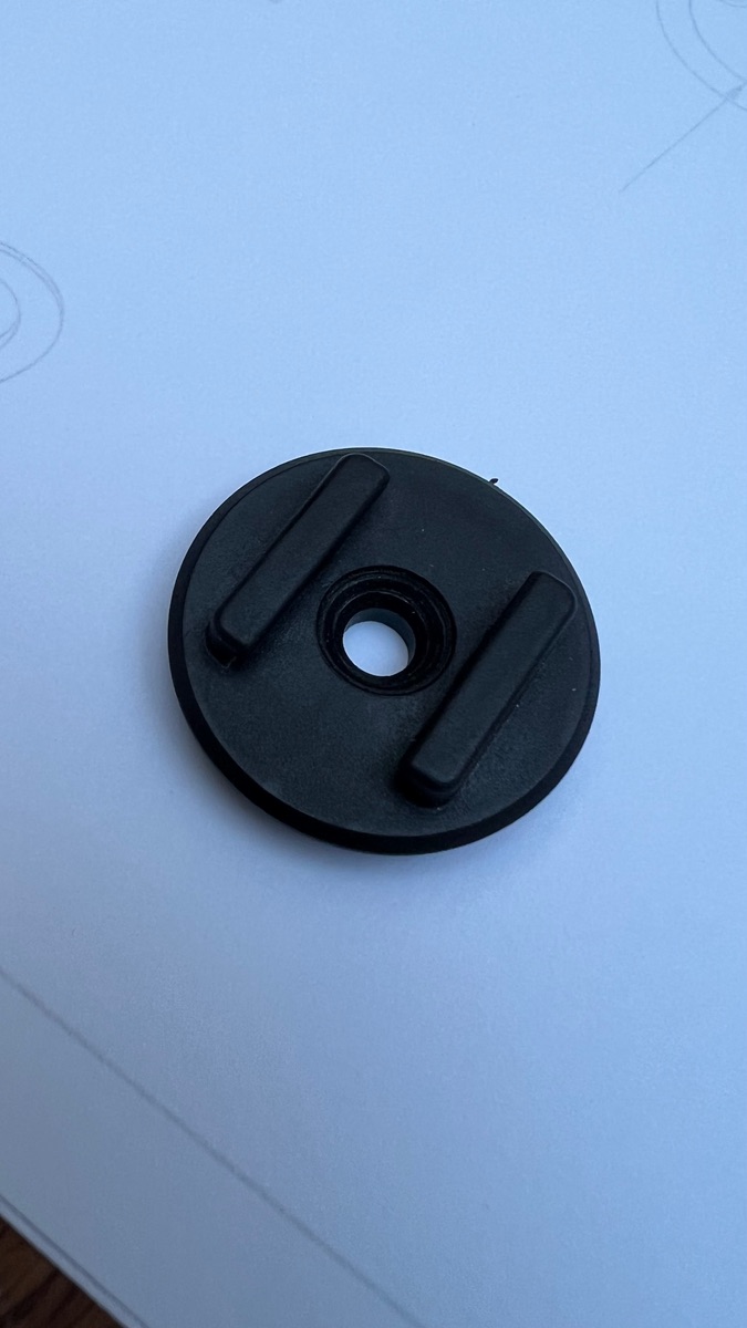

    Itzak oder wer sich sonst noch angesprochen fühlt :wboy:
    Bräuchte bei dem, nenne ihn jetzt mal Basis Ring,
    Hilfe bei den Maßen.
    Habe hier mal eine Zeichnung von dem SP Connect Basis Ring.PDF. Wie gesagt, wer sich angesprochen fühlt möge Maße in die Zeichnung eintragen :handgestures-thumbupright:
    Habe schon ein paar Maße von dem Adapter den ich rekonstruiert und leicht angepasst habe, würde das aber gerne gegenprüfen und komplettieren. Habe 2 Ideen die ich dann mal zeichnen würde.
    Gruß Joachim

    Bedenke, dieser Basisring vom Foto ist nur beim Anti Vibration Modul dabei. Aber dieses sei eh jedem empfohlen, der sein modernes Smartphone auf dem Moped nutzt.

    Wenn ich das richtig sehe haben die anderen Basisringe eine zentrale Schraube. Das ließe sich dann befestigen. Ansonsten müsste man sich für die einzelnen Fälle individuell Gedanken machen wie man es befestigt bekommt. Wir können hier nicht alle Lochbilder berücksichtigen. Idee ist aber so die "wichtigsten" am Start zu haben.

    Hier erst einmal die Maße.
    Das Mittelloch ist hier 11mm. Aber beachte, da steckt noch der Tunnel vom Oberteil drin.
    Hier wird immer eine 5mm Schraube genutzt.
    Beim Vibra Modul ist dies eine Inbus Flachkopf Schraube, bei den einfachen Grundplatten aber eine Senkschraube. Siehe Fotos…
    Dies hier ist die SPC Version. Die neuen SPC+ dürften sich aber grundsätzlich nicht unterscheiden. Hierfür keine Garantie.
    Fakt ist, eine 5,2mm Bohrung in der Mitte dürfte das sinnvollste sein.

    Da lag die Vorlage aus dem Internet garnicht so falsch. Hier und da ein Zehntel, aber sonst ok. Das hat jetzt keinen Einfluß auf die Halterung, aber eventuell mache ich eine Skizze für den einfachen Basis Ring. Das mit der Ø11mm Bohrung ist soweit klar. Jetzt kann ich mal die 2 Gedankenspiele durchspielen, die Navihalterung an sich steht aber nun.
    Wegen SPC und SPC+ habe ich jetzt mal SP Connect angeschrieben. Mal sehen was da als Antwort kommt.
